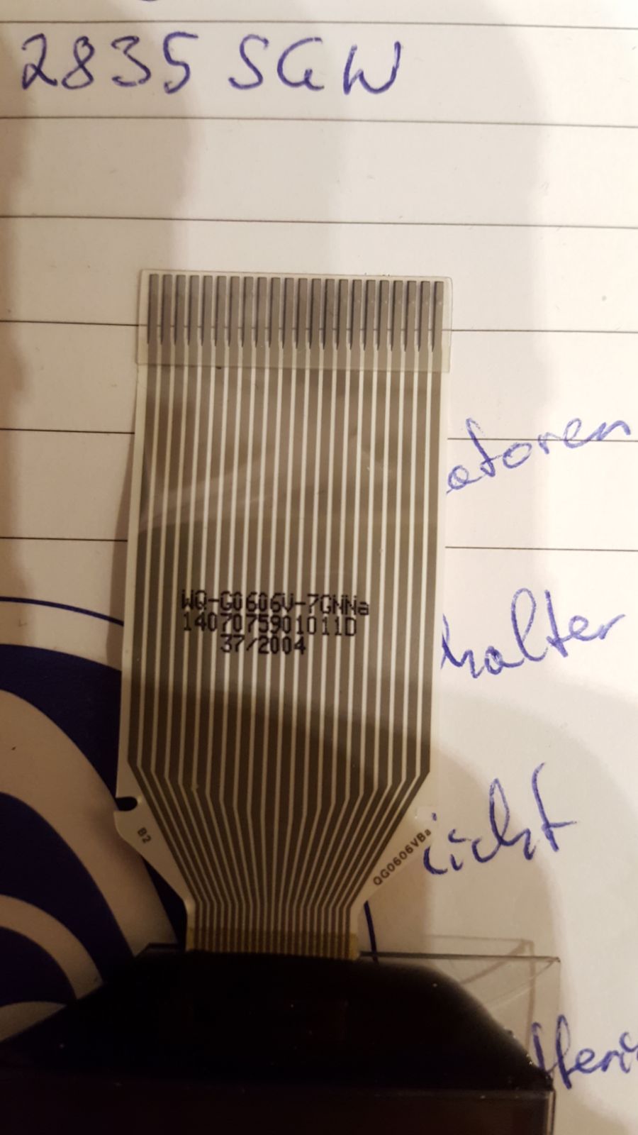

unbekanntes Display -Bitte um Hilfe-
Gast #5338211
Es handelt sich um ein unbekanntes Display, Leider finde ich absolut
keine Informationen über den Hersteller oder der Gleichen. Bitte um eure
Hilfe!
Auf dem Bild Logo V, sieht man das Herstellerlogo. Leider ist mir dieses
auch gänzlich unbekannt, könnt ihr mir Helfen?

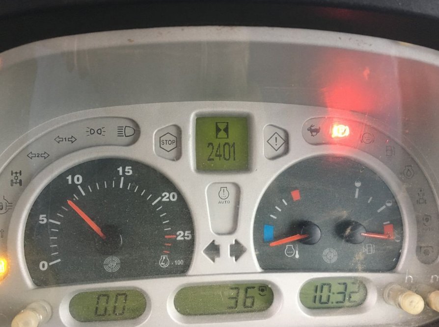

Gast #5338821
das Display ist Schrott. Absolut! durch den Riss im Glas.
genau aus diesem Grund brauche ich bitte dabei eure Hilfe!
Es ist aus dem Traktor den mein Schwager erstanden hat. Leider gibt es
keinen Support vom Hersteller da hier nur 5 Jahre Ersatzteilegarantie
vorhanden sind. (Marke Steyr Sereie 91M). Ich habe aus einen anderen
Tacho, Nachfolgermodel, das Display getestet (ausgebaut und in den alten
Tacho rein) jedoch funktioniert das nicht. (ist ja irgendwie auch klar-
wäre ja zu schön gewesen wenn alles gleich gemacht wäre wie beim alten
Tacho.) Ich habe daher nur dieses Display und bin auf der Suche nach
Ersatz, was sehr schwierig ist da ich einfach nichts finden kann. Ich
war auch schon bei diversen Landmaschinentechnikern um an die Teile ran
zu kommen, kein Erfolg.
Also bitte vielleicht habt ihr das Logo schon mal wo gesehen, dann
könnte ich den Hersteller um Infos anfragen.
Danke an euch alle um eure Mithilfe!!

(Firma: Spezialeinheit) #5338843
Wenn du den schwarzen Aufkleber vom Glas abmachst, kannst du evtl. mehr
von dem Chip erkennen. Vieleicht ist auf dem Glas auch eine Beschriftung
aufgedampft. Dabei hilft ein Mikroskop oder eine gute Lupe.
Es kann auch schon hilfreich sein, wenn du auf diese Weise den
Displaycontroller identifizieren kannst.
Gast #5338846
Der Aufdruck auf dem Folienleiter ist der für Wintek tüpische
Produktcode. WQ-G0606V
Aber wenn es aus einem Amarturenbrett kommt ist es sehr wahrscheinlich
so Produktspezifisch, dass man kein Ersatz bekommen wird.
Gruß Sven

Sicher, daß es nicht eher ein Steyr Serie 9100M ist?
Dann sähe der komplette 'Tacho' aus wie oben. Und wenn es das Display
oben in der Mitte sein sollte, das sieht 'nur' nach einem
Punktmatrix-Display aus...
Gast #5340268
ja der Tacho ist es und es ist definitiv Punktmatrix und nicht
Custom-LED Display.
Ich dachte ich hatte geschrieben dass es aus einem 9100M Serie ist? ;-)
Ja es ist aus dem 9100M Serie, allerdings die erste Serie- daher das
komische Ersatzteilproblem. UNd ich könnte den Traktor Updaten lassen
und ein Display der neuen Generation (was gleich aussieht einbauen) aber
das kostet so richtig!! richtig!! richtig!!
Daher versuche ich nun den oder besser gesagt einen Ersatz zu finden, es
handelt sich ja "nur" um eine Punktmatrix.
Ja das mittlere Display Oben, dass brauche ich. Es ist zwar nicht
Sicherheit relevant, jedoch zeigt es wichtige Systeminfos an und ich
kann zwar mit sehr alten Traktoren fahren jedoch wäre es durchaus
sinnvoll wenn ich es zum laufen bringe. (Hahaha...ist halt trotzdem
einfacher).
WINTEK= OK danke für die Info da werde ich gleich mal suchen.
Wenn Umbauen geht wäre es sehr cool!!
Folie ist Runter jedoch steht nichts am ic, leider auch nicht drum herum
oder sonst wo :-(

Hallo Leute ich bin immer noch auf der Suche.
Leider haben meine Nachfragen auch beim Hersteller des Displays
(Wintek-> www.wintek.com) nichts genutzt, nicht einmal eine Reaktion auf
meine e-Mails-> bezüglich eines Datenblattes!!
Also bin ich immer noch auf der Suche nach einer guten Lösung.
Der Traktor ist gerade voll im Einsatz (Anbauen) und fährt ohne Display.
Wenn wer einen Tipp hat, bitte gerne. Leider sieht es im Moment sehr
schlecht aus.
LG
Jochen
Bei denen bist Du auch falsch. Der Displayhersteller Wintek sitzt in
Taiwan und die Adresse ist www.wintek.com.tw
Gruß,
Bernd
