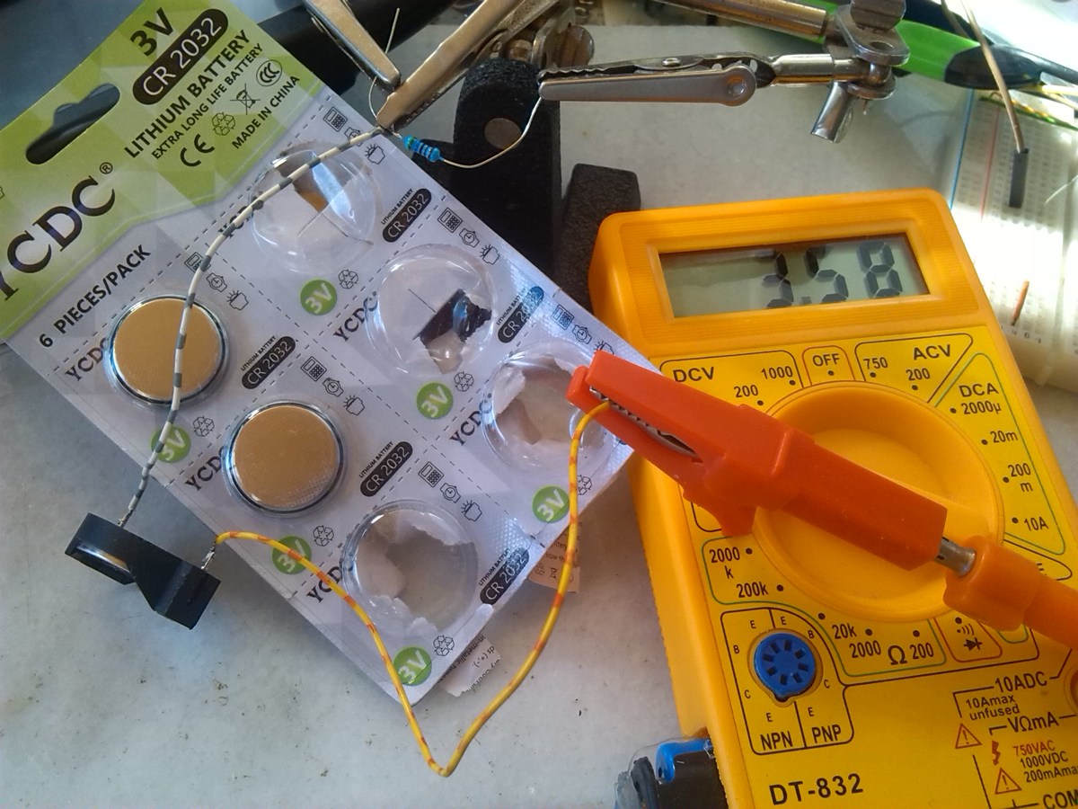

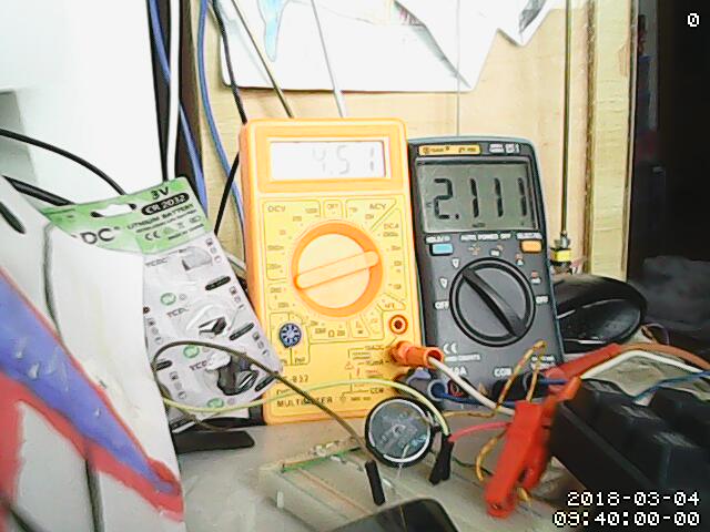

Ich habe ein paar meiner CR2032 von Aliexpress getestet und folgendes
festgestellt:
Mit 470 Ohm, fließen am Anfang 5mA, Spannung bricht auf 2.8V ein. Nach
2h ist die Spannung schon unter 2V (womit dann schon einige Verbraucher
nicht mehr gehen) und es fließen noch 4mA. Nach 7h sind wir bei 1.2V und
2.6mA.
Nun sollen angeblich diese Zellen ca 200mAh haben. Gehen wir davon aus,
daß der billige Chinakram die Hälfte oder 1/3 haben sollte, finde ich
diese hier dann ziemlich schlecht.
Der seller hat natürlich keine Kapazität angegeben, aber Lithium extra
long life für Zellen mit 20-30mAh finde ich eher 2 Sterne würdig.
Da diese Zellen auch in Fernbedienungen für's Auto sind, kann man
annehmen, daß 5mA nicht zuviel sind. Auf der anderen Seite, werden sie
dort nur alle 10h mal für 2s belastet.
Meine Frage ist nun: Ist meine Art die Kapazität abzuschätzen falsch,
weil ich die Zellen stundenlang entlade, oder sind die Zellen wirklich
so schlecht? Vielleicht hat schon mal jemand "bessere" getestet und hat
Vergleichswerte.

von Stefan F. (Gast)
Entlade sie mal mit 0,5mA, dann kommst du auf eine wesentlich höhere
Kapazität.

neben der Kapazität ist auch der Innenwiderstand relevant.

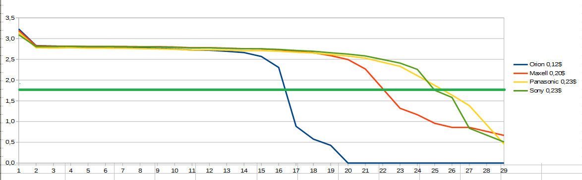

Was die Kapazität angeht, orientiere Dich am Anhang zweier Marken, Du
hast leider Schrott bekommen.

Ich kenne das Problem mit den China CR2032 Batterien nur zu gut.
Habe mal so eine Zelle in einen Funk Autoschlüssel eingebaut.
Der Schlüssel funktionierte nur unzuverlässig.
Habe dann eine Panasonic CR2032 eingebaut, funktioniert.
Ich habe daraufhin Messungen vorgenommen.
Ergebnis war das die China Zelle einen 3 x höheren
Innenwiderstand hatte als die Varta.

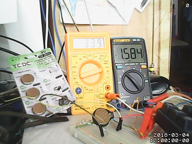

Ich werde sie jetzt mal mit 5.6k belasten und Euch dann in ein paar
Tagen berichten.

> Du hast leider Schrott bekommen.
Wenn ich mir das nochmal genauer angucke, liegst Du mit 470 Ohm deutlich
außerhalb typischer Spezifikationen. Ich hatte mal eine Packung Varta
industrial aus China, die habe ich mit 5k6 belastet und über mehrere
Tage die Spannung aufgeschrieben, passte recht gut hin. Vielleicht
opferst' 'ne weitere mit geringerer Last?
