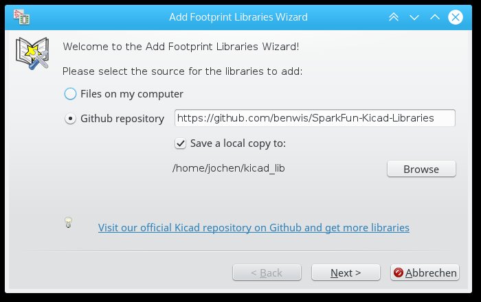

Hallo Leute,
ich versuche derzeit mein erstens Projekt in KiCAD anstelle von Eagle.
Nun wollte ich diese Libary einbinden:
https://github.com/benwis/SparkFun-Kicad-Libraries

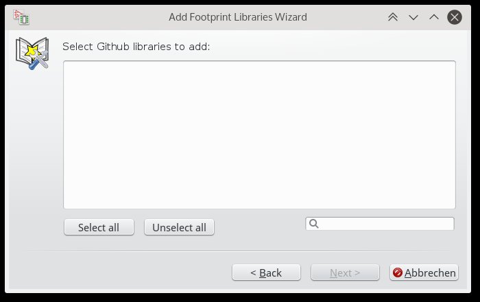

Ich habe es in Cvpcb unter Preferences -> Footprint Libarys mit dem
"Append with Wizard" versucht, bekomme aber doch nichts zur Auswahl
gelistet. Allerdings kenne ich ich mit Github auch nicht aus.

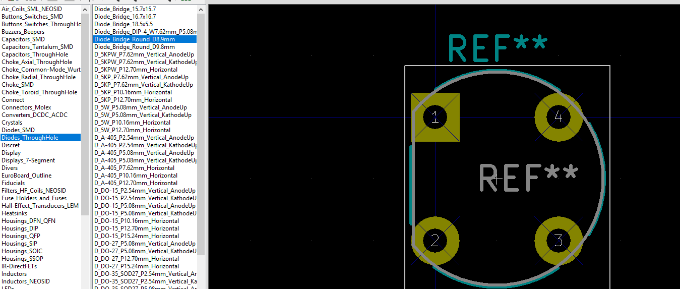

Dann suche ich noch für diesen Gleichrichter den Footprint:
https://www.tme.eu/de/details/2w08g-e4_51/einphasendiodenbruecken-rund/vishay/
Gibt es da schon was in KiCAD?

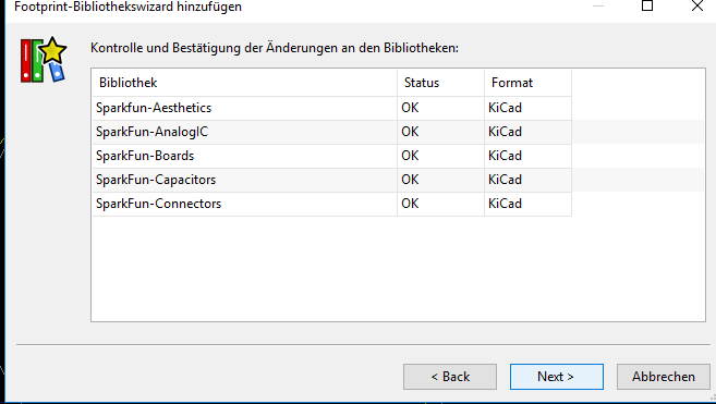

Lutz H. schrieb:
> Ich habe das zip File heruntergeladen, entpackt und ausgewählt.
> Geht manuell und mit dem Wizard.
Ich hatte das versucht ohne download einzubinden über die URL wie es mit
den integrierten libraries ist.
> Schaltzeichen und Footprint sind in KiCAD streng getrennt.
> Hier ein Footprint Beispiel.
Danke dir. Habe ich nicht gesehen.
