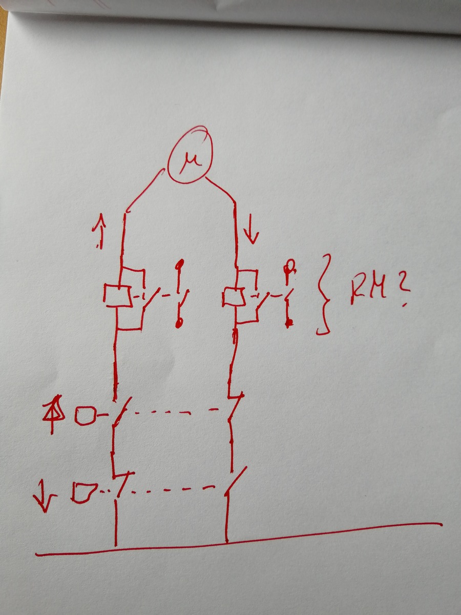

Hallo Leute,
ich würde gerne RÜckmeldungen von meinem Rollomotor haben, ob oben oder
unten.
Würde das so funktionieren? Zumindest was die Hardware angeht.
Klar müsste ich Softwareseitig noch sagen eine logik einbauen.
Mir gehts hier eher darum ob das Relais RM abfällt sobald das Rollo
automatisch stoppt wenn es Oben ist!?
#5339511
Werner H. schrieb:
> Befestige einen Permanenmagnet unten an der Jalosie und nimm zwei
> Reedkontakte, oben und unten. Normalerweise ist sowas aber schon
> verbaut.
Sowas hab ich noch nie fertig an einem Rollo gesehen,
und braucht es für die übliche Anwendung auch nicht.
Wozu sollte das auch gut sein?
Die Endschalter sind ja im Motor verbaut, das funktioniert autark
Gast #5339515
Markus B. schrieb:
>> verbaut.
> Sowas hab ich noch nie an einem Rollo gesehen, und braucht es auch
> nicht.
> Wozu sollte das üblicherweise gut sein?
Genau... und wenn der Endschalter zuschlägt... fließt ja kein Saft
mehr... dadurch dürfte mein Relais RM abfallen... Korrekt???? Dadurch
hätte ich meine Rückmeldung...
