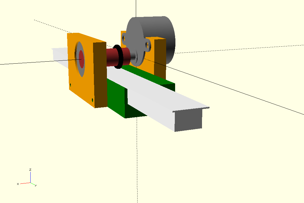

Servus!
Beim Zusammenräumen bin ich über meinen AxiDraw-Clone (war mal ein
"sinnvoller" Test für meinen 3d-Drucker) und einen Haufen 28byj
Schrittmotoren gestolpert.
Dabei kam mir zuerst der Gedanke den AxiDraw in einen primitiven Mini
SMD Bestücker zu verwandeln... nach kurzer Aufwandsabschätzung habe ich
mal auf Automatik-Feeder fürs Handbestücken umgeschwenkt :)
Eine Dirty-Idee habe ich einmal in openscad verbildlicht.
Das wäre jetzt eine Variante für 16mm Strips.
Fördern würde ich mittels O-Ring auf einer Welle, die mit nem 608er
Lager gelagert ist und von einem 28byj Motor angetrieben wird.
Hat jemand schon mal Feeder mit so einem Antrieb gesehen???
Microswitches, Arduino-Nanos, die Motoren+Treiber lägen schon herum.
Wenn nicht jemand arge Bedenken hat würde ich einen Versuch wagen.
Der Slicker sagt 31g und ca 1h Druckzeit. in der Zeit hab ich den Code
nicht fertig :)
Mit nem 2. Motor für's wieder Aufwickeln vom cover wäre das schon ein
Luxus für das ganze Kleinzeugs :)

Bei kommerziellen Feedern wird nicht der Gurt selbst befördert sonder
nur am Abdeckband gezogen.
Dieses ist reissfest genug, um den gesamten Gurt zu befördern.
Ändere dein Design doch dahingehen ab.
Dazu noch eine Lichtschranke, welche die Löcher erkennt.
Du müssstest noch einstellen können, ob du 1, 2, 3 oder 4 löcher weit
feeden möchtest.
Damit hättest du dann einen tollen Feeder!

Schau dir mal den Aufbau eines Yamaha CL-Feeders an. Dort sitzt ganz
vorne das Stachelrad, das in die Löcher greift und das Tape befördert.
Nur am Abdeckband zu ziehen, ist aus verschiedenen Gründen eine minder
gute Idee.
An den TO: leider kann ich nicht erkennen, wo genau und wie der Antrieb
auf das Tape wirkt. Die Transportlöcher zu nutzen, ist aber definitiv
eine gute Idee.
Du solltest dir auch für das Cover Tape noch was einfallen lassen. Am
besten vermutlich eine Aufwicklung möglichst weit vorne, damit du
möglichst wenig vorher abziehen musst. Ob du es dann dort aufwickelst
oder nur förderst, ist deine Sache.
OP (Firma: Wilhelm.Consulting) #5343945
Das habe ich bei unseren Linien auch anders beobachtet...
Das müsste ich dann doppelt Lagern... aber als "Dirty" Feeder kann ich
mir das gut vorstellen...
> feeden möchtest.
Ich hätte zum Aufrollen das Band über einen Microswitch laufen lassen...
ist er gedrückt, dann ist das Band straff, ansonsten Motor zum
Aufwickeln ein :) (siehe Feeder die ich so kenne :)
Bei meinen Stückzahlen würde "funktionierend" ausreichen :D
> eine gute Idee.
Die Idee war am Streifen, auf dem sich die Löcher befinden (also auf der
Seite vom Tape) mit einem Gummi-Rad (O-Ring auf Welle, siehe oben) per
Reibung zu fördern.
An ein Fördern per Abdeckband habe ich ehrlich gesagt noch nicht
gedacht.
So ein Stachelrad habe ich schon durchgerechnet... das ist aber garnicht
so einfach fertigbar wenn es Geometrisch korrekt sein soll.

Nicht streiten, in der Regel wird das Band mit einem Stachelrad
gefördert, habe aber selbst schon einen günstigen chinesischen
Bestückungsautomat gesehen welcher wirklich nur am Abdeckband zieht und
mit einem Sensor die Loch Position misst. (Andernfalls würde das ganze
ja irgendwann nicht mehr laufen weil sich durch das aufgewickelte Band
der Durchmesser der Spule verändert.)

Gast #5344352
Die Frage ist wie viele von den kleinen Minifeedern willst Du denn
nebeneinander einspannen ... bei der kleinen Plottermaschine werden wohl
nicht all zu viele hinpassen
Gast #5344592
Chris S. schrieb:
> Ich verwende dieses "Stachelrad" für diesen Motor.
Auf ein ähnliches Design wäre ich auch gekommen... Nur wie befestigen?
Das ist bei der gelagerten Welle einfacher.
16mm??? Der Motor ist doch schon tiefer!
Die Breite vom feeder ist okay so.. er soll ja am Tisch stabil stehen.
73
#5345233
Ich verwende 3mm MDF für das Drumherum.
Einfach auf die Welle aufstecken, eins vor, eins danach und dann "eiert"
dieses
Rad auch nicht mehr. Diese haben natürlich auch diesen ca 5x3mm Ausbruch
für
die Welle und haben 8-10mm Durchmesser. Hatte geplant dies zu verkleben,
ging
auch ohne.
Ich verwende zwei Reihen bei den Motoren, etwas versetzt, einreihig bin
ich bei 32mm.
Wenn man die Motoren schief einbaut, gegeneinander versetzt, ist der
Versatz unter 15mm, ich glaube 12mm oder so, weiss es aber nicht mehr
genau.

Ich habe durchaus einiges an Erfahrung. Denn immerhin arbeite ich
mehrmals pro Woche mit einem Essemtec Bestückungsautomaten. Bei diesem
Modell bzw. deren 8mm Feedern wird der Gurt ausschliesslich durch ziehen
am Band befördert. Das Stachelrad ist sehrwohl auch vorhanden. Dient
allerdings nur dazu um den Gurt besser zu führen. Zudem wir so weiter
unten im Gehäuse mittels Lichtschranke auf einen Zahn positioniert. Es
wird also solange am Band gezogen, bis ein Zahn erkannt wird.
Leider finde ich kein Bild dazu im Netz.
Die Mechanik ist dadurch wirklich sehr sehr einfach.
Wer hats erfunden? Natürlich die Schweizer ^^

Von den alten Hasen am Markt kenn ich das auch so dass das Band mittels
Stachelwalze transportiert wird, zum Teil mit einem erheblichen Aufwand
an Feinmechanik (das einige der asiatischen Hersteller historisch aus
der Nähmschinenbranche kommen dürfte kein Zufall sein)...
Damit ist denn auch geklärt warum bei den großen Herstellern der
Transport immer noch durch durch den Transport des Bandes über die
Indexlöcher geschieht.
Ist aber wie schon gesagt ein erheblicher mechanischer Aufwand und
bedingen auch eine regelmäßige Wartung inkl. entsprechender
Messeinrichtung.
Da würde ich gerne einhaken.
Mich würde jetzt interessieren ob sich das Band beim ziehen des Bandes
gleichmäßig genug löst um auch bei kleinen und leichten Bauteilen
(0402/0201... 01005) um nicht aus dem Band zu springen...
Sollte sich das so bewahrheiten kann ein "dirty Feeder" wohl deutlich
simplifiziert aufgebaut werden:
Ziehen am Band - Regelung des Vorschubs durch optische Rückmeldung
Die Frage ist dann aber auch ob ein Feeder überhaupt aktive Komponenten
braucht:
-Ein Motor kann das Aufwickeln der Abdeckbänder einer ganzen Batterie
übernehmen. Wichtig wäre nur das die Spule sich nicht selsbtändig
unkontrolliert dreht (Rutschkupplung, oder Bremse o.ä.)
Während früher eine genaue optische Rückmeldung recht aufwendig war, ist
so was heute deutlich einfacher zu haben. Meine Idee wäre die
Lagekontrolle mittels einer einzigen Kamera und einem Embedded Rechner
(Raspi ?) für die
gesamte Batterie an Feedern zu übernehmen
