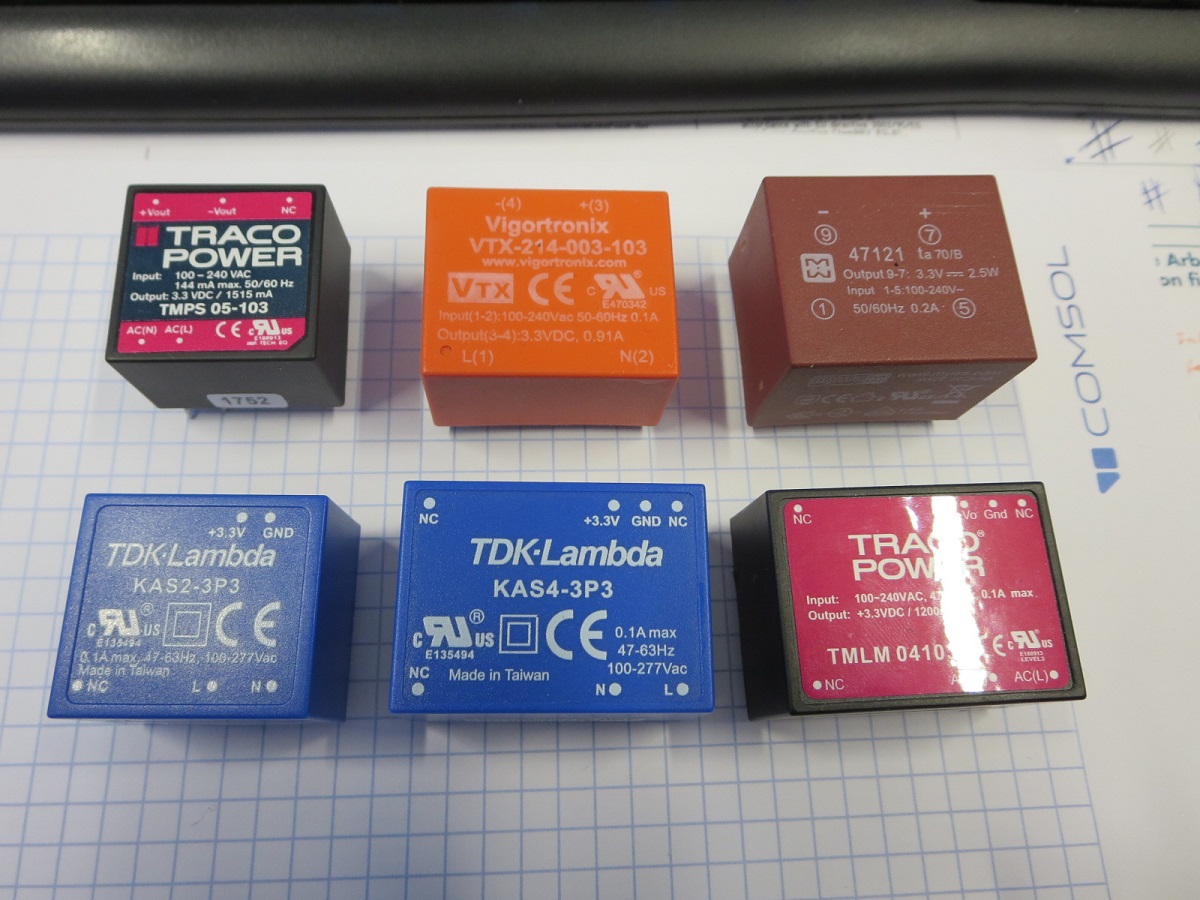

Hallo Vka
Vka schrieb:
> Am liebsten mit VDE Zulassung
Da ist die Auswahl sehr dünn. Myyra 47000 Serie wäre da ein Kandidat.
Die meisten haben nur CE/UL und einige davon auch einen CB Report.

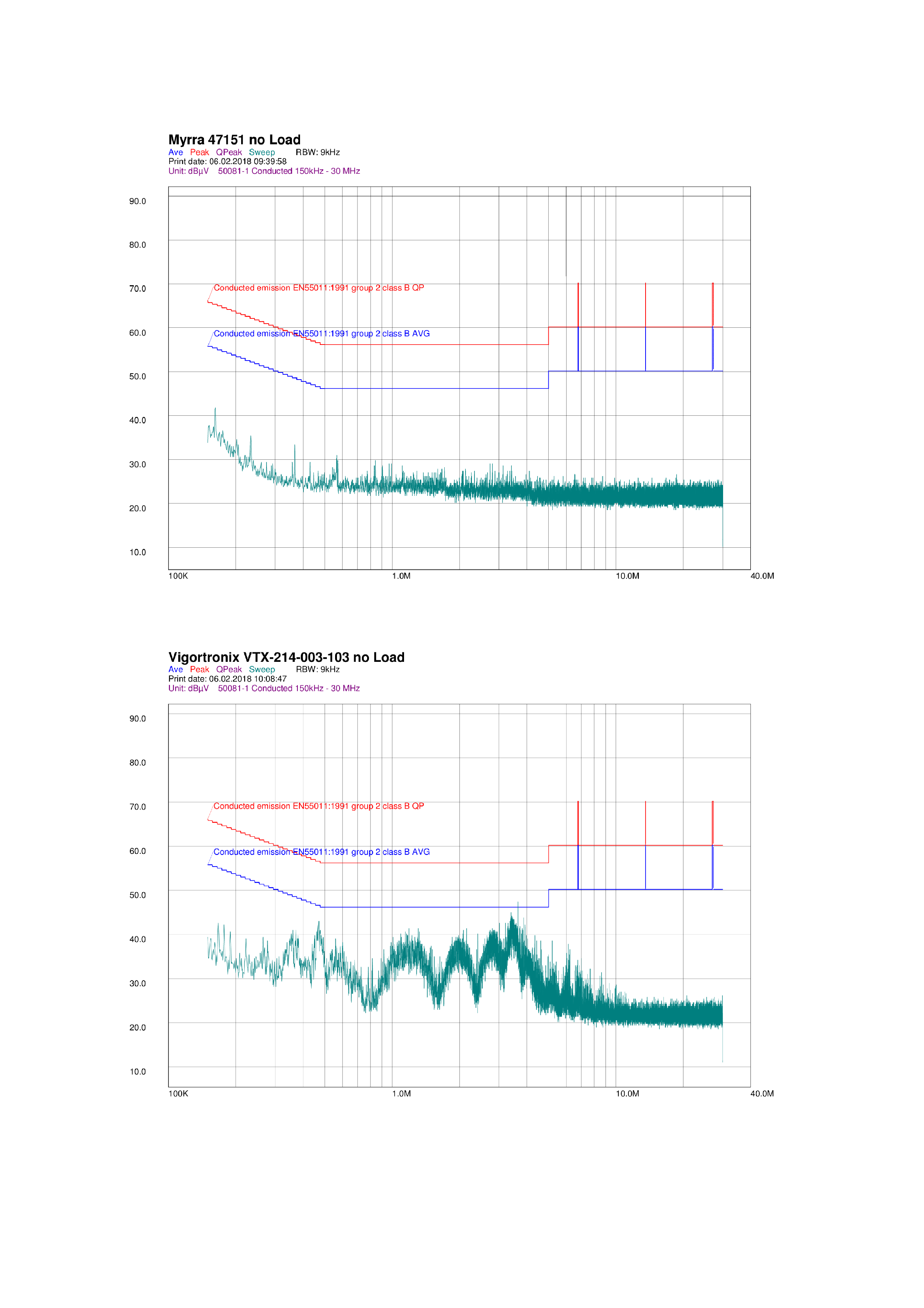

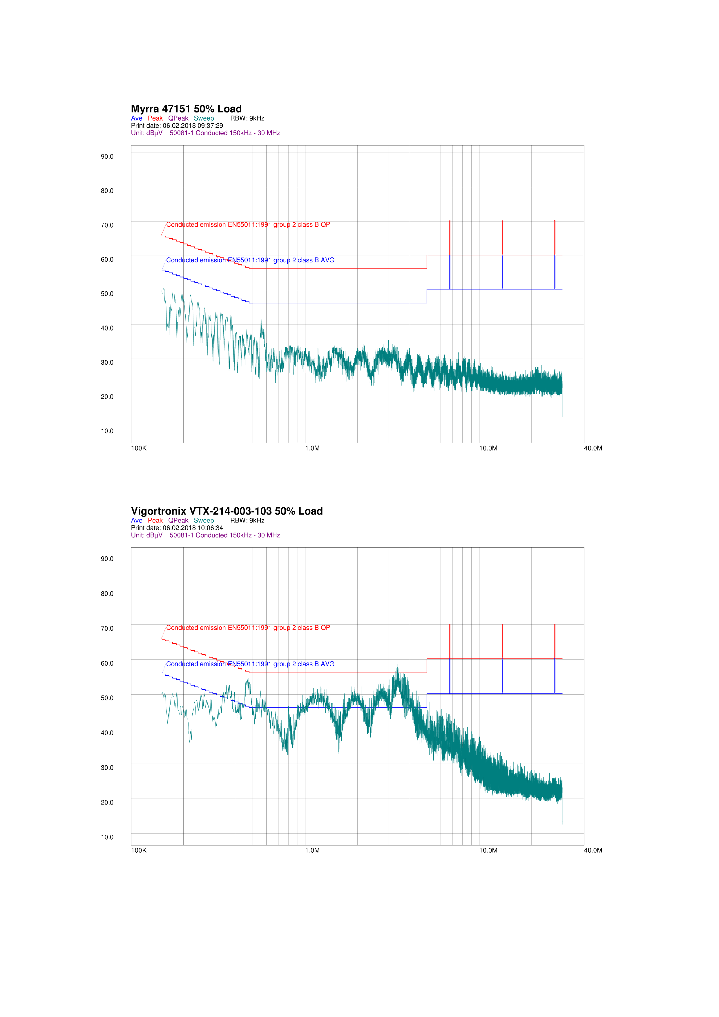

> EMV Mist
Kann ich bestätigen. Vergleich der leitungsgebundenen Störstrahlung von
150kHz bis 30MHz "Myrra vs Vigortronix " siehe Anhang. Das Vigortronix
macht zudem zwischen 30 und 40MHz noch Schweinereien.
> für <5€ in kleinen Stückzahlen
Ist dies bei kleinen Stückzahlen wirklich relevant?
Meine getesteten Kandidaten, jedoch 3.3V und zum Teil weniger Leistung
siehe Foto. Störspektren kann ich auf Wunsch nachliefern.
mfg KvD
