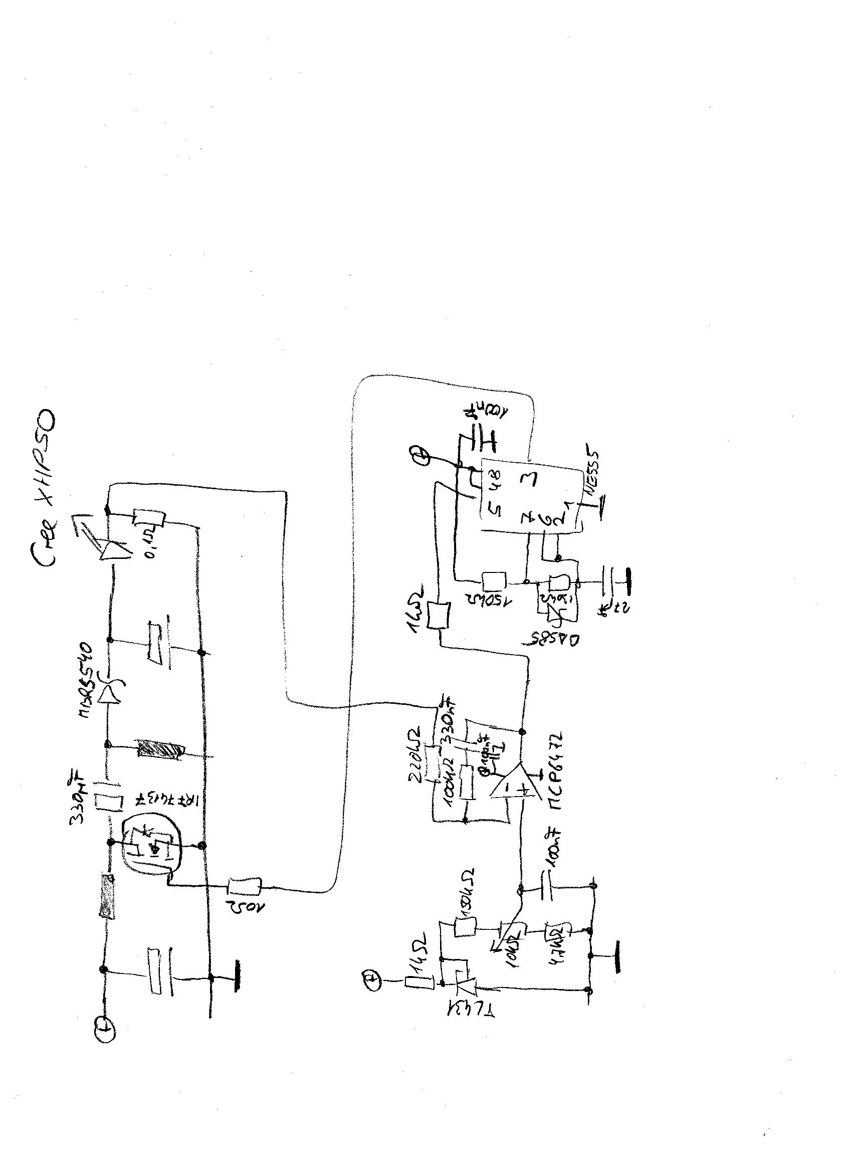

Guten Tag Zusammen,
wiedereinmal habe ich eine Frage an euch Experten, wo mir aus der Praxis
noch etws Erfahrung fehlt.
Für einen LED-Treiber möchte ich einen Sepic-Wandler mit gemeinsamen
Kern für beide Drosseln aufbauen.
Hier kurz die Eckdaten:
U_in= 11-16V
U_out=12,3V
I_out=1,5A
f=150kHz
Als Kern hatte ich an einen T94-18 von Reichelt gedacht:
https://www.reichelt.de/Amidon-Eisenpulver-Ringkerne/T-94-18/3/index.html?ACTION=3&LA=10030&ARTICLE=32302&GROUPID=3186&artnr=T+94-18
Aufgrund des vorhandenen Lampengehäuses kann leider kein größerer
Ringkerndurchmesser verwendet werden, da der Ringkern in das Griffstück
passen muss.
Zum Bewickeln des Ringkerns wollte ich folgende Litze nehmen:
https://www.reichelt.de/Kupferlitze-lackisoliert/CLI-200-120/3/index.html?ACTION=3&LA=10030&ARTICLE=57209&GROUPID=4485&artnr=CLI+200%2F120
Hier kommt meine erste Frage:
Der Querschnitt der Litze beträgt ca. 0,9mm², ist aufgrund des
Skin-Effekts trotz dem Aufbau mit einzeln isolierten Litzen lediglich
ein Strom von 3,36A machbar, so wie es vom Hersteller angegeben wird?
Bei diesem Querschnitt hätte ich eine max. Belastung von 7-8A vermutet.
Einen Prototypen mit zwei getrennten Drosseln habe ich schon
funktionierend auf meinem Schreibtisch liegen, nur passt dieser noch
nicht in mein Gehäuse, deshalb der Aufwand mit dem Selbstwickeln der
Drosseln.
Vielen Dank für eure Antworten.

von Mike B. (mike_b97) Benutzerseite
@Max, mit welchem Treiber willst du den SEPIC aufbauen?
Kannst du die Schaltung veröffentlichen, bitte?

von fk (Gast)
Prinzipiell kannst Du den Kern benutzen. Insoweit hat Sven recht.
Gerade unter diesen Voraussetzungen (*) wäre jedoch eine 1:1 Übersetzung
bestens geeignet. Und die meisten verfügbaren gekoppelten L gibt es mit
gerade diesem 1:1 Verhältnis - siehe z.B. die genannten WE-DD.
[(*): V_in nur wenig geringer bis höher als V_out]
Außerdem lassen sich mit Ferrit als Kernmaterial niedrigere Kern- und

Entschuldigt meine späte Antwort, war noch anderweitig beschäftigt
gewesen.
Mike B. schrieb:
> @Max, mit welchem Treiber willst du den SEPIC aufbauen?>
Bitte nicht hauen :) Als Treiber nehme ich eine einfache
NE555-Schaltung. Die t_off-Zeit ist bei der Schaltung konstant und die
t_on-Zeit lässt sich über den Referenzeingang Pin 5 vom
Operationsverstärker anpassen. Der Operationsverstärker arbeitet als
PI-Regler und schaut auf den LED-Strom.
Habe diese Schaltung nun schon in mehreren kleineren Boost-Wandlern
verbaut und damit auch Wirkungsgrade >93% erreicht. Läuft bisher sehr
zuverlässig.
fk schrieb:
> Nützlicher als Entscheidungsgrundlage ist die Durchführung einiger
> Beispielberechnungen und/oder Simulationen. Dann sieht man die konkreten
> Ergebnisse selbst.
> (Weshalb hinz dies auch ansprach. Da von Dir keine Reaktion kam, nehme
> ich an, daß Dir Berechnungsmethoden bekannt sind, oder Du es vielleicht
> sogar durch einige Wickelversuche herausfinden willst - bis Du etwas
> anderes sagst, zumindest.)
Berechnungen habe ich ein paar Durchgeführt, hauptsächlich zum
Tastverhältnis und natürlich zur Dimensionierung des Treibers.
Bei den Spulen kann man mit Annahmen wie
- I_out für L2
- I_in für L1
- Delta I_L über Tastverhältnis und Taktfrequenz
die maximal zu erwartenden Spulenströme abschätzen. Hier muss ich
gestehen, habe ich auch eher grob geschätzt.
Als Kondensator müssen natürlich low-ESR-Typen eingesetzt werden, wobei
die Kapazität nicht zu klein sein darf. Die mindeste Kapazität sollte
sich mit der zu übertragenden Energie pro Taktzyklus abschätzen lassen,
ich habe der Einfachheit (lag gerade rum) einen 330µF lowESR verwendet
(sollte eigentlich überdimensioniert sein).
Einen Prototypen mit zwei separaten 33µH-Spulen und dem
330µF-Kondensator kommt bei mir auf einen Wirkungsgrad von 87%. Der
Kondensator bleibt eiskalt, die Spulen sind relativ warm, was aber auch
daran liegen mag, dass sie bezüglich max. DC-Strom hart an der oberen
Grenze laufen.
Optimierungsbedarf des Wandlers sehe ich deshalb vorallem an den Spulen.
Eigene Wickelversuche sind für mich natürlich interessant, da ich damit
für mich Neuland betrete und meine Erfahrungen noch machen muss und
möchte.
Der häufig gemachte Vorschlag einer fertigen Doppelspule ist an mir
nicht vorbeigegangen, im Gegenteil habe ich mir das Würth-Sortiment
daraufhin aufmerksam angesehen (kannte Würth bisher noch nicht). Die
vorgeschlagene fertige Doppelspule ist eine super Empfehlung, vielen
Dank dafür.
Falls es so rübergekommen sein sollte, dass ich eure Vorschläge nicht
aufgreife, bitte ich dies zu entschuldigen. Da es meine erste Auswahl
eines Ringkerns ist, habe ich erstmal versucht mit euren Aussagen meine
Wahl zu hinterfragen und meine Auswahlkriterien zu verbessern, um beim
nächsten mal besser entscheiden zu können. Schlussendlich wird es wohl
eine fertige Würth-Spule werden, da ich ca. 3-4 Treiber aufbauen werde.
