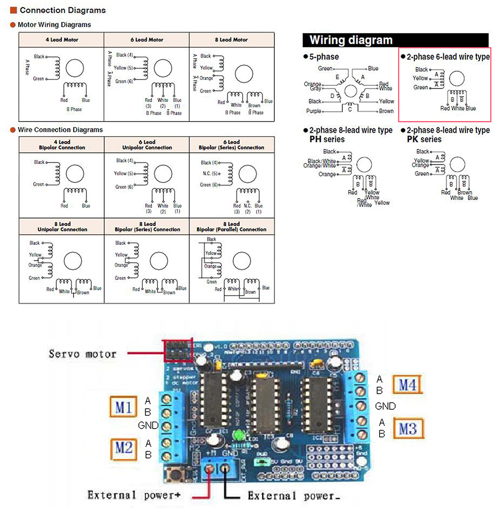

wie schließe ich den von Pollin erworbenen Motor, richtig an das
Motorshield L293D an?
Ich habe black an M1 a und green an M1 b rot an M2 a und blau an M2 b
Soll als Bi Polar laufen. Eher mit 9 oder gehen auch 12 Volt?
Er soll nur die Gondel eines V-Plotters bewegen.
https://www.pollin.de/p/schrittmotor-vexta-pxb44h-02aa-c8-1-80-6-v-0-8-a-310584
von MaWin (Gast)
Die Schrittmotordaten beziehen sich auf unipolaren Betrieb.
Bipolar, wie du ihn angeschlossen hast und der L203D auch
ausschliesslich kann, ist, damit die Verlustleistung gleich bleibt, nur
der 0.7-fache Strom bei nicht doppelter sondern 1.4-facher Spannung
erlaubt, also 560mA die sich bei 8.4V ergeben, also ein mit 11V
versorgter L293 liefern würde. Der hält die 560mA auch knapp aus. Man
bekommt aber nur 0.24Nm.
von Klaus B. (forrestjump)
Danke MaWin,
wie rechnest Du das? Ich meine um auf die 0.24 Nm zu kommen.
Bei meinem Projekt, ein V Plotter ergeben sich diverse Schwierigkeiten.
Zb. merkt man das die Motoren recht wenig Zugkraft haben, um die Gondel
in der oberen Ebene zu bewegen. Da verliert er Schritte. Ist das
Motorshield zu schwach ausgelegt für diese Zwecke. Im Netz findet sich
der "Hack" einfach noch einen L293D Huckepack zu löten. Wie sinnvoll ist
das denn?
Ich hatte noch 2 Tandon Motoren und hab die jetzt mal angeschlossen.
An der Zugkraft hat sich nichts geändert, aber die laufen um einiges
ruhiger.
Womit sich irgendwie auch die Frage stellt, wie findet ein technisch
nicht ausgebildeter den richtigen Motor dazu?
