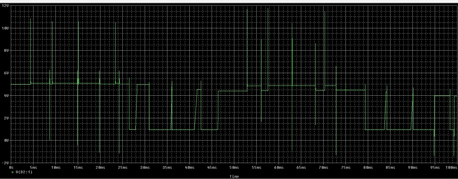

Bei der Simulation eines 3-stufigen Wechselrichtermoduls habe ich
folgendes Problem:

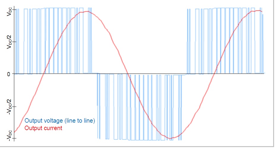

Ich erwarte eigentlich etwas wie den ersten Anhang. Bekommen tu ich was
ganz anderes. Was ist an meiner Schaltung falsch? Was übersehe ich?

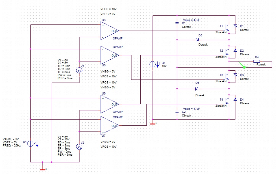

ich verstehe was du meinst. Ich plotte jedoch die Spannung - diese
sollte für mein Verständnis PWM-förmig sein. Erst wenn ich mir den Strom
anschaue brauche ich die Induktivität für die sinus-förmige Darstellung.
Ich bekomme zudem eine Fehlermeldung mit einer Reiheniduktivität
weswegen ich diese der einfachheit ersteinmal weggelassen habe.
Stimmts?

Hinter dem ertsen Link ist eine einpasige TNPC Schaltung. Ich habe eine
NPC-Schaltung (ohne T).
Siehe Schaltungsbeispiel aus einem Buch:
- links einphasig NPC
- rechts dreiphasig NPC
diese sind ja quasi identisch.

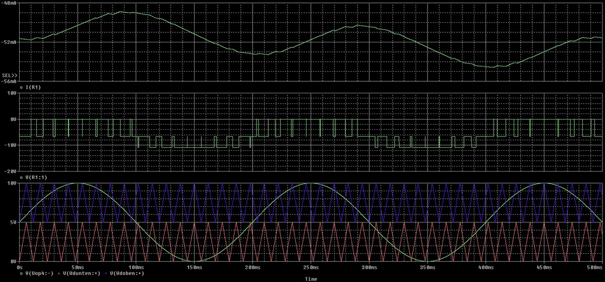

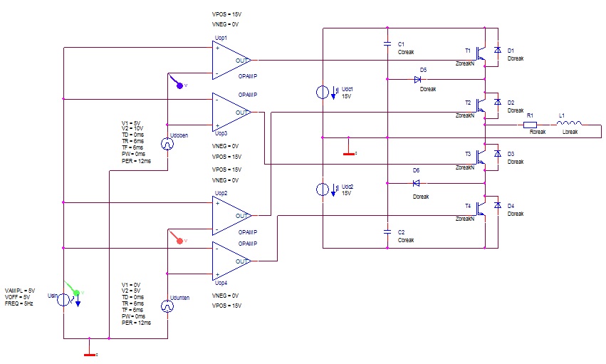

Auf den angehangenen Bildern sieht man folgendes:
1) Die Schaltung welche jetzt korrekt sein sollte. Ich muss noch etwas
mit den Parametern experimentieren (Spannung, Frequenz...)
Mich würde an dieser Stelle interessieren was die Praxis dazu sagt. Ich
konnte bisher keine Angaben zu den gängigen Praxisanwendungen bzgl.
Spannung, Frequen usw... finden. Fachbücher sind da nur zu sher
Theoretisch bzw. beschränken sich auf Allgemeine Beschreibungen.
2) Das Plot meiner Schaltung:
- unten die Ansteuerung
- oben: der sinusförmige Strom bedingt durch die Induktivität.
- mitte: die Lastspannung -> hier mein Problem/Frage: Wieso ist diese
nur negativ? Der Verlauf der Spannung kommt dem schon nahe was ich
erwartet habe, diese taktet jedoch nicht um die 0V sondern hat einen
Offset von ca. 7V. Warum? Was ist verkehrt?
