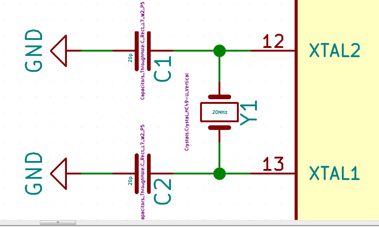

Gast #5345852
Brauche Kicad auch nur sporadisch 2..3x pro Jahr.
Für die Zuordnung Bauteil->Footprint hat sich bewährt:
Bauteil in Eeschema einfügen.
RightClick|Component-Edit|Component|Footprint
Select|Footprint : einen Footprint auswählen.
Uncheck Invisible
OK
RightClick|Field Footprint : die Beschreibung geeignet platzieren.
Gleiche Bauteile erzeugen mit mit:
RightClick|Component|copy Component
Annotate
Verbindungen erstellen.
Netzliste erstellen.
in Pcbnew
Netzliste einlesen, Bauteile platzieren und Layout erstellen.
