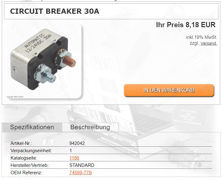

Hallo, gibt es eine BiMetall Sicherung ca 30 Ampere welche, nachdem sie wieder abgekühlt ist sich selber wieder einsichert. Wie heißt den sowas? DANKE

Olaf123 schrieb: > Wie heißt den sowas? Such mal nach "Klixon"... Klixon sind gut, allerdings können die meistens nicht 30A. Es kann also sein, das der Klixon (oder z.B. ein Elmwood) noch einen Schütz zur Unterstützung benötigt.

Stromer808 schrieb: > https://de.wikipedia.org/wiki/Selbstr%C3%BCckstellende_Sicherung Quatsch. Erstens sind Polyfuses keine Temperaturschalter (funktionieren zwar intern mit Temperatur, aber nicht als Sensor) und zweitens fragt der TE nach etwas, das mit Bimetall funktioniert und nicht so schwammig wie eine Polyfuse. Olaf123 schrieb: > Hallo, > > gibt es eine BiMetall Sicherung ca 30 Ampere welche, nachdem sie wieder > abgekühlt ist sich selber wieder einsichert. > > Wie heißt den sowas? > > DANKE Für welche Spannung ? Evtl. sowas aus dem KFZ-Bereich? Aber ob die sich autom. zurücksetzt... https://www.bigtwin-motorcycles.de/Motorcycle-Storehouse/Elektrik-&-Z%C3%BCndung/Artikel?PN=942042 Jo - Die dinger setzen sich automatisch zurück. Wurden schon in den 70ger Jahren massig in Baumaschinen eingesetzt. Habe damit früher als bastelnder Schüler immer meine Experimente vor dem schhlimmsten beschützt. Antwort schreiben |
