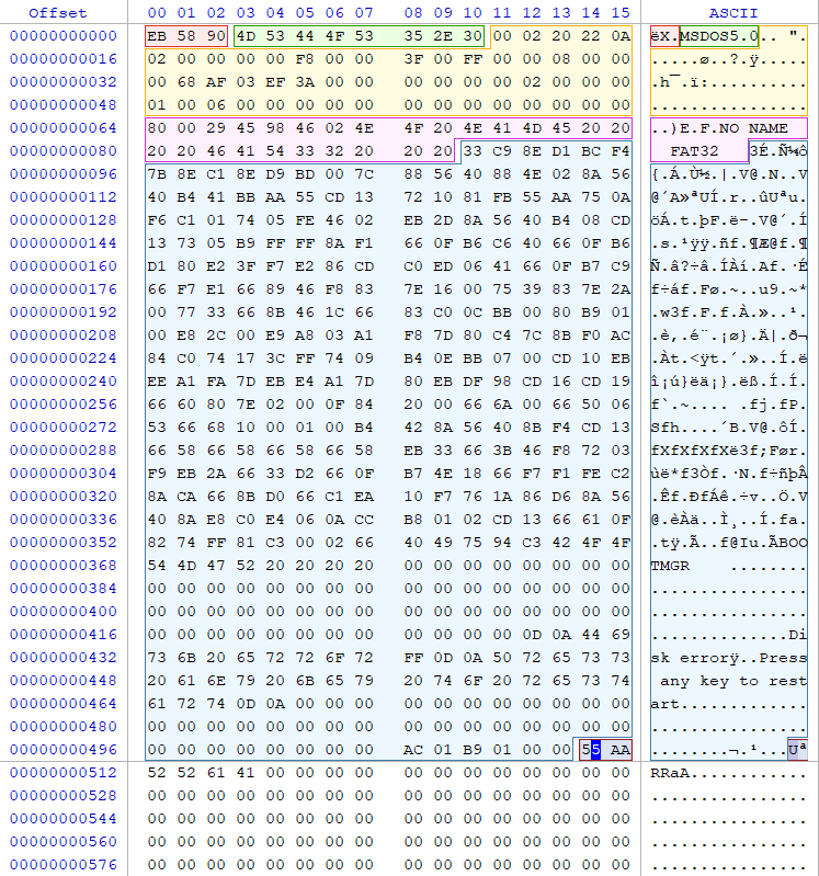

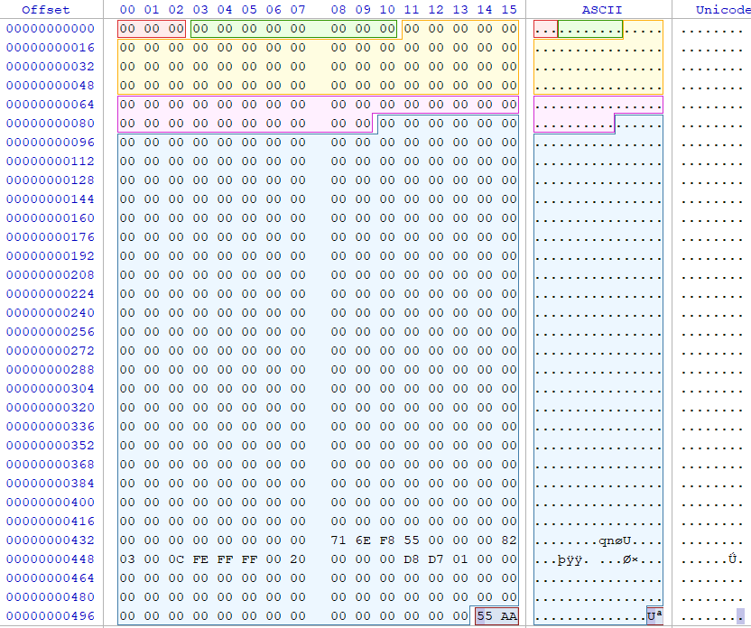

Bei den neuen SD Karten taucht ein anderer Fehler auf. Beim lesen des
Bootsectors was im check_fs von fatfs gemacht wird, wird das gelesen was
im Anhang zu sehen ist. Im Anhang ist auch zu sehen, das Active@ Disk
Editor auf der selben SD-Karte vorfindet. Was sich stark unterscheidet,
also muss fatfs irgendwie Müll lesen, wobei dieser Müll immer identisch
ist. Fatfs liest also jedes Mal den selben Müll von den beiden
SD-Karten.
Woraufhin der check_fs-Aufruf fehl schlägt, da "ld_word(fs->win +
BS_55AA) != 0xAA55" in check_fs true ergibt.
Die anderen 2 SD Karten funktionieren allerdings immer noch einwandfrei.

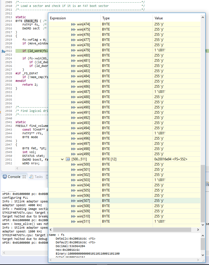

Was halt komisch ist, ist, dass es so scheint als würden die ganzen
send(CMD01), send(CMD08) Sachen von Fatfs funktionieren (Rückgabewerte
und Antworten von SD sind richtig).
Erst beim auslesen des ersten Sectors der SD, bei welchem dann das
Offset 510 auf 0xAA55 überprüft wird (was in check_fs passiert), wird
von fatfs nur Müll von der SD gelesen (der Müll ist im Dump im Anhang
meiner ersten Nachricht zu sehen).

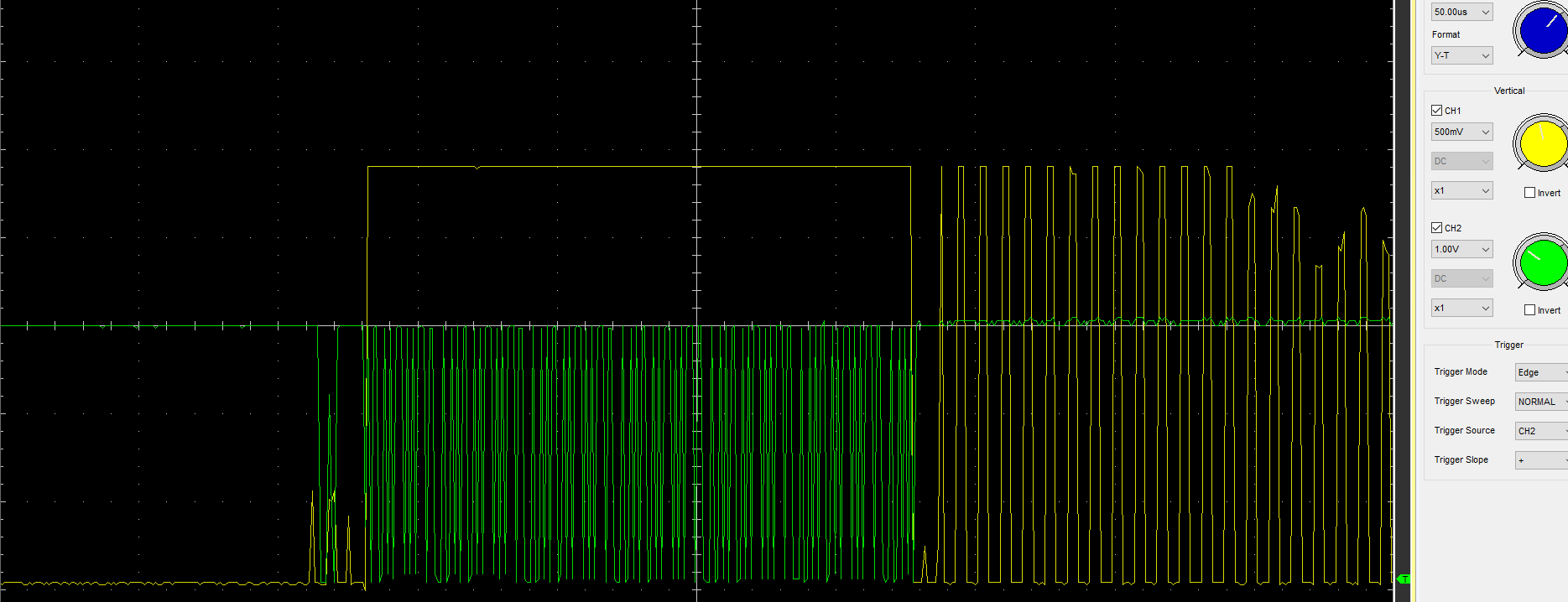

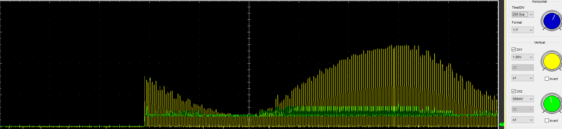

Ich kontte jetzt aber mal mit dem Oszi ran und so wie es aussieht, wird
der MISO Pin (PB14) beim Senden nicht mal auf 1V hochgezogen.
Wenn man mit dem Finger VDD zu PB14 überbrückt klappt es wieder, danach
funktioniert dann alles.
Ab dann ist MOSI auf 3.3V und MISO auf 0V, wenn gesendet wird, wird MOSI
auf 0 gezogen und MISO auf 3.3V.
Passt dann beim Mounten irgendwas mit der Spannung nicht?
Im Anhang noch nen Auszug vom Oszi, wenn der Mountvorgang schief läuft.
Der MISO-Auschlag am Anfang kommt noch vom Workarround und kann
irgnoriert werden.
EDIT:
Der Oszi auszug hat mich auf die Idee gebracht, dass gar nicht VDD zu
MISO überbrückt wird, sondern zufällig auch MOSI auf MSIO. Überbrücke
ich nun MISO zu MOSI mit nem 1M Ohm Widerstand dann funktioniert das
Mounten bei jedem Mal. Was läuft da schief?
Das Witzige ist jetzt auch, dass das Mounten ohne überbrücken bei allen
SD-Karten jedes Mal klappt.
Was nicht gut ist. Es kann jeder Zeit wider passieren da der Fehler noch
nicht verstanden ist.
Weiß jemand was?
von Jim M. (turboj)
Da fehlt die Legende, welche Farbe welches Signal ist.
Wenn gelb CS ist fehlt der Pullup auf MOSI oder hat irgendwas schlechten
Kontakt (z.B VCC oder GND).
von Julian H. (julianh)
Tut mir Leid. Gelb ist MOSI und grün ist MISO.
Wir haben den selben Fehler auch an verschiedenen Boards.
Weshalb wir uns schon überlegt haben, ob sich die SD vielleicht
irgendwie statisch auflädt.
von Jim M. (turboj)
Die sagen genau gar nix ohne SCK, und ich sehe oben auch kein Timing.
Ist das relativ langsam und der "Glitch" links ein Antwort-Byte/Bit?
Oder ist das ein Zeichen für Kontaktprobleme?

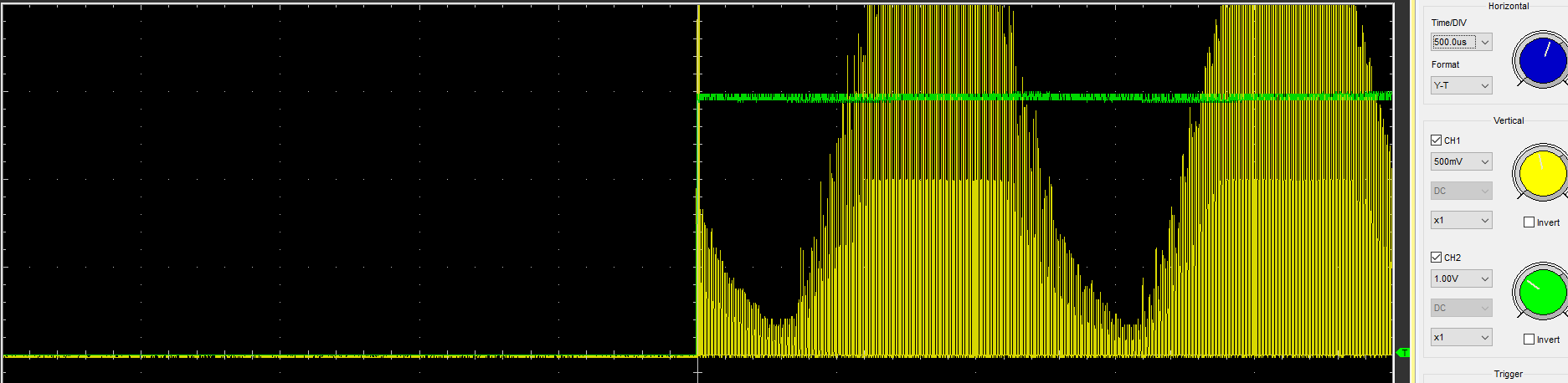

Im Anhang ein Bild mit Gelb für SCK und Grün für MISO. Bei MOSI habe ich
nichts brauchbares zusammen bekommen.

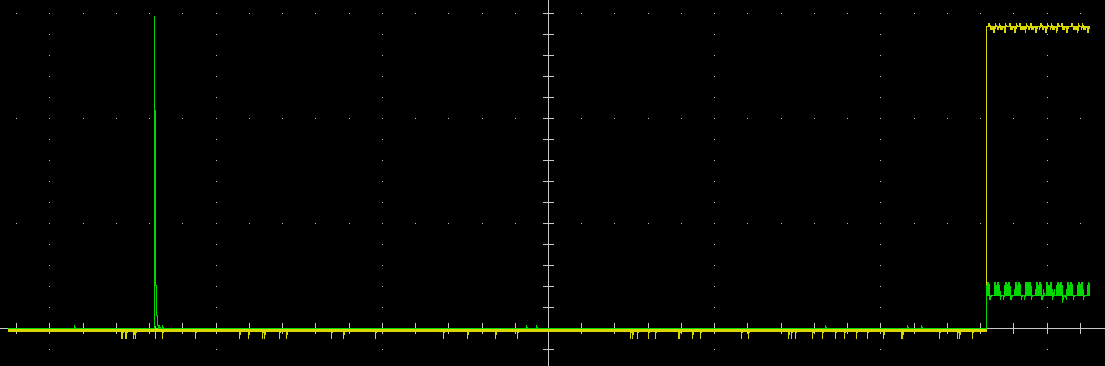

Hier noch MOSI mit Gelb für SCK und Grün für MOSI.
Stefan U. schrieb:
> Ich habe das Gefühl dass du Misst misst. Oder da ist wirklich ein ganz
> gravierender Hardwaredefekt.
Wieso denkst du, dass ich Misst messe?
EDIT:
Im Anhang noch ein Auszug mit Gelb für SCK und Grün für MOSI wenn das
Mounten geklappt hat und gerade gesendet wird.
Für mich sieht es auf den Osziauszügen auf jeden Fall so aus, als würde
was mit SCK nicht stimmen. Daraufhin habe ich andere SPI Pins
ausprobiert. Nun sieht die SCK etwas eher so aus wie sie sollte.
Allerdings tauchen trotzdem weiterhin Mountingfehler auf. Das Oszi zeigt
auch weiterhin an, dass MOSI bzw. MISO wenn ein Mountingfehler auftaucht
nicht hochgenug gezogen werden.
Um Hardwarfehler auszuschließen: Es werden an die 5 verschiedene
STM32F407-Module verwendet, überall der gleiche Fehler.
Kann es sein, dass was mit der Leistungszufuhr nicht stimmt?
