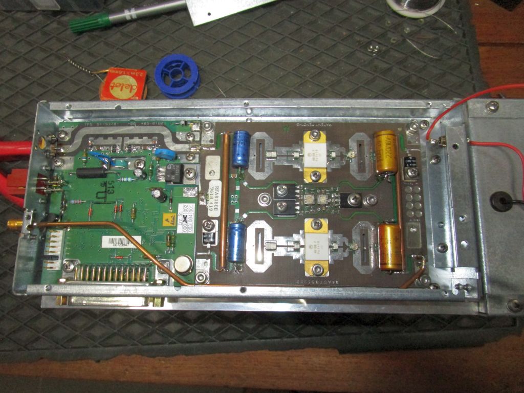

Umbau MRFA2600 und THU2604 für Amateurfunk
Gast #5345060
Hallo
Ich habe zufälligerweise einen "Hirschmann TV PA" bekommen.
Auf dem Gesamten "klotz" steht einfach nur "200W Power Amplifier",
drinnen (bzw. darauf) arbeiten 2x jeweils einen MRFA2600 und einen
THU2604 die dann in einem Combiner "zusammengeführt werden"
Frequenzbereich der einzelnen Teile (MRFA und THU): 470MHz bis 860MHz.
Wie schaut es da mit Umbaumöglichkeiten für das 70cm AFU Band aus? (ca.
430MHz- 440MHz)
Freue mich auf Antworten
Mfg Sebastian

Guten Abend, ein uralter Beitrag der mich auch interessiert.
In meiner Bastelkiste liegt seit Jahren noch ein MRFA 2600 (Class A Treiber)und ein MRFA 8180B (200W Endstufe - 470 - 860MHz)
Diese Kombination wurde vermutlich von Telefunken vertrieben.
Ich suche einen Schaltplan der DC Steuerplantine mit BUZ11 (DC switch)oder die Pinbelegung der 25pol Buchse(m).
73, Karl
#7743137
Hallo Christph Danke für den Hinweis, den gut geschriebenen Umbau Artikelaus OK kenne ich.
Mir geht es um einen Schaltplan der Zusatz/Steuer PCB, oder zumindest die Pinbelegung des D-Sub Stecker. Auf dieser Zusatzplatine sind breitbandige Richtkoppler und eine therm. Kompensation vorhanden, sowie ein Mosfet DC Schalter. Einen Ausbau für reverse engineering möchte ich gerne vermeiden.
Die vorhandene PA ist augenscheinlich eine leicht unterschiedliche Telefunken Version.
73, Charly, DF5VAE
