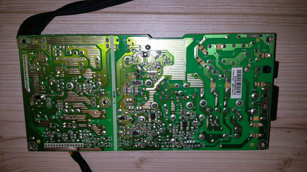

in meiner Verzweiflung wende ich mich an Euch.
Es hat einen Knall gegeben und etwas Rauch - dann war er aus der Monitor

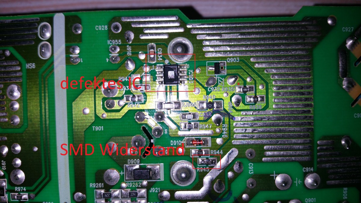

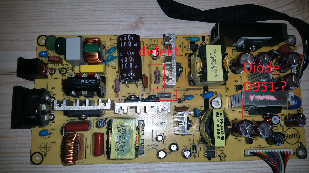

Nach einer etwas längeren Aktion des Zerlegens habe ich die Fehlerquelle
gefunden. Auf der Netzteilplatine hat es wohl zwei Widerstände und ein
IC, sowie einen SMD-Widerstand zerlegt... (optisch gesehen!)
Laut Google soll das Problem aber wohl durch eine defekte Diode
hervorgerufen worden sein! (D951?)
Ersatz ist nicht in Sicht...
Es handelt sich um einen HP LP2475W Monitor, wäre schade darum wenn man
den nicht mehr hinbringt, da das Gerät farbkalibriert ist.
Kann mir jemand gegen kleines Geld helfen das Netzteil wieder zu
richten?
Portokosten übernehme ich!
Vielen Dank
Manu
(Firma: Funkenflug Industries) #5346571
Da ist die gesamte Primärseite des Netzteils gestorben.
Mit einfach blind auf Verdacht austauschen kommt man vermutlich nicht
zum Ziel, sondern da muß man erstmal alle defekten Teile ausbauen bzw.
mindestens die Leistungshalbleiter und dann messen, ob alles nach dem
Tausch des PWM-Regler-ICs wieder in Ordnung ist bevor man den
Schalttransistor einsetzt. Ansonsten gibts einen großen Knall und die
Platine sieht aus wie vorher.

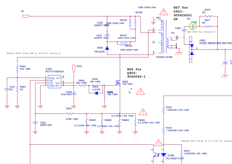

Gast #5346572
Wenn du schon beim Bestellen bist, kaufe einfach alle Bauteile, evtl.
mehrfach, evtl. auch die Teile, die erst in späteren Versionen dazukamen
(zB C969, R970 Snubber). Der Transistor Q905 ist sicher auch hinüber.
Viel Erfolg und Durchhaltevermögen.
OP #5347700
Guten Abend,
bisher hab ich nur das IC aus China geordert.
Kennt jemand einen guten Shop aus Deutschland wo man die restlichen
Bauteile zu einem ordentlichen Preis ordern kann?
Und bei den beiden Widerständen auf der Oberseite bräuchte ich Hilfe.
Finde da nur welche für Frequenzweichen von Lautsprechern...
Kann mir da jemand bitte passend verlinken?
Manu
