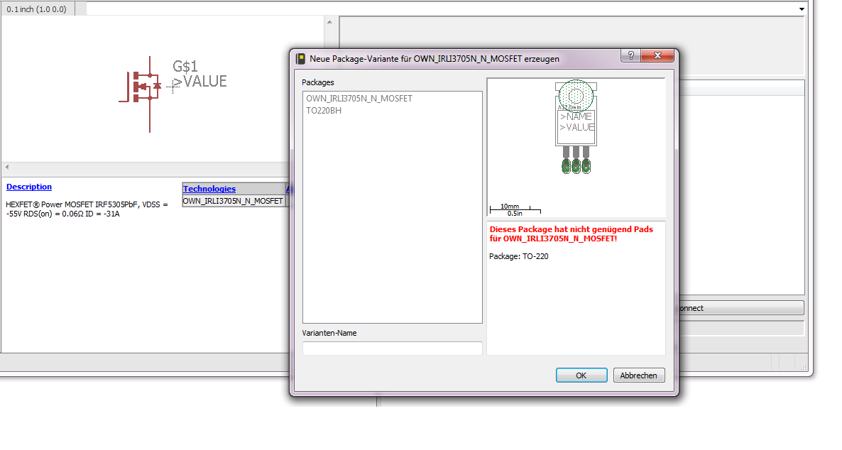

Hi
Ich versuche gerade eine Bibliothek zu erstellen. Dafür habe ich das
Symbol und das Package aus einer anderen Bibliothek kopiert.
Jetzt möchte ich das Device erstellen. Leider kommt aber eine
Fehlermeldung und ich weiß nicht warum. Es haben beide Komponenten ja 3
Pads hätte ich gemeint.

Davon sehe ich so nichts. EAGLE wird sich die Fehlermeldung aber nicht
aus den Fingern saugen. Wie wäre es, wenn du mal deine drei Komponente
für das fragliche Bauteil (Device, Package und Symbol) in eine separate
Bibliothek packst und hier hochlädst, damit man sich deine Definition
angucken kann?

Bauform B. schrieb:
> Das Symbol sieht sehr seltsam aus, der Source-Pin ist viel zu
> lang. Was
> so aussieht, hat evt. auch mehr als 3 Pins, z.B. 2 übereinander so dass
> man nur einen sieht.
Danke dir, das war der Treffer ins Schwarze!

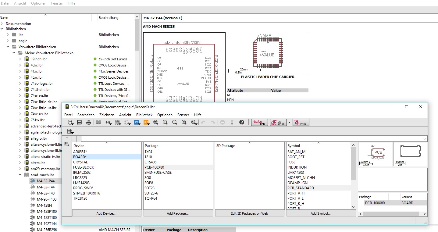

Ich habe noch eine weitere Frage zur Bibliothek
Ich möchte mir ein Teil aus der bestehenden Bibliothek kopieren.
Das zu kopierende Bauteil habe ich davor in der Bibliothek gesucht und
gefunden.
Jedoch kann ich das Bauteil dann konkret, wenn ich eine neue Bibliothek
im Projekt erzeugt habe und auf Bauteil importieren gehe, nicht mehr
finden. Es zeigt mir das Bauteil nicht an.
Woran liegt das?
Funktioniert das nur mit den ref-Bauteilen?

Rene K. schrieb:
> Ich mach das immer so... Öffne deine Bibliothek in welche du das
> Bauteil
> importieren willst und suche dann im Control Panel dein zu kopierentes
> Bauteil... dann kann man es bequem per Drag'n'Drop rüber ziehen - siehe
> Bild...
Das funktioniert so, danke
