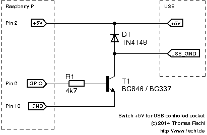

Hallo, leider habe ich ja nur die beiden Pads um da einen Stecker
anzuschliessen. Ich brauche das um per GPIO das USB-Gerät zu und
abzuschalten. Wie auf diesem Plan zu sehen. Ich habe den Aufbau an die
beiden Pads daneben gehängt. Komisch ist nur, das auch der Raspberry
jedes mal abstürzt, wenn ich etwas an den Mini-USB stecke.
Das Kabel hat jetzt auch nur noch eine Länge von 10cm :)
Gruß kami
Pads sind alle nicht kurzgeschlossen oder sonst was dran.
