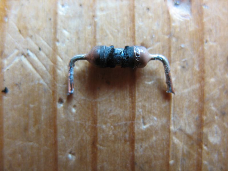

habe hier eine defekte Platine liegen. Schaltplan gibt's keinen, ein
Vergleichsstück auch nicht.
Ein paar Bauteile sind offenbar zu warm geworden. Die meisten lassen
sich identifizieren, nicht jedoch der abgebildete Widerstand.
Es werden 455 Ohm gemessen, ein nicht ganz typischer Wert. Das würde
aber noch nahe genug an 470 Ohm liegen, der Ring für die Toleranzangabe
sieht goldfarben aus, also 5%.
Die Frage ist jetzt: Ist der Messwert überhaupt verlässlich? Kann daraus
auf den originalen Widerstandswert geschlossen werden?
Meine Vermutung wäre gewesen, dass die Widerstandswendel durchbrennt und
ein unendlicher Widerstand gemessen wird. Wenn das nicht so ist, ist die
Widerstandswendel wohl noch intakt.
Oder hat sie ihren Wert deutlich verändert können?
Danke schon mal.
Das kann man wohl nur mit "vieleicht" beantworten.
Schaltplan rauszeichnen und mal anschauen ob der Wert so Sinn macht
#5349678
Zwischen unendlich und intakt gibt es leider viele Zwischenstufen.
Ja. Wie wahrscheinlich solche "Zwischenstufen" sind ist allerdings eine
andere Frage.

Kauf dir eine Hand voll Widerstände und führe den gezeigten Zustand mit
dezenter lang andauernder Überlastung gezielt herbei. Zu 90% verkohlt
nur der Lack, die Widerstandsbahn überlebt die erhöhte Temperatur und
bleibt intakt.
Ganz anders bei kurzzeitiger extremer Überlastung. Diese führt
allerdings meist zu Unterbrechung der Widerstandsbahn und scheint daher
hier nicht vorzuliegen.
