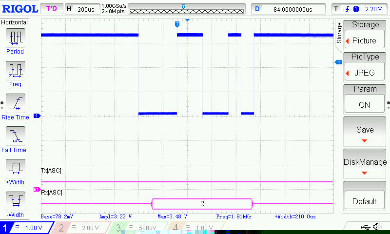

Es wird was gesendet (gemessen mit einem DSO mit Decoder) aber viel zu
wenig und auch falsch.

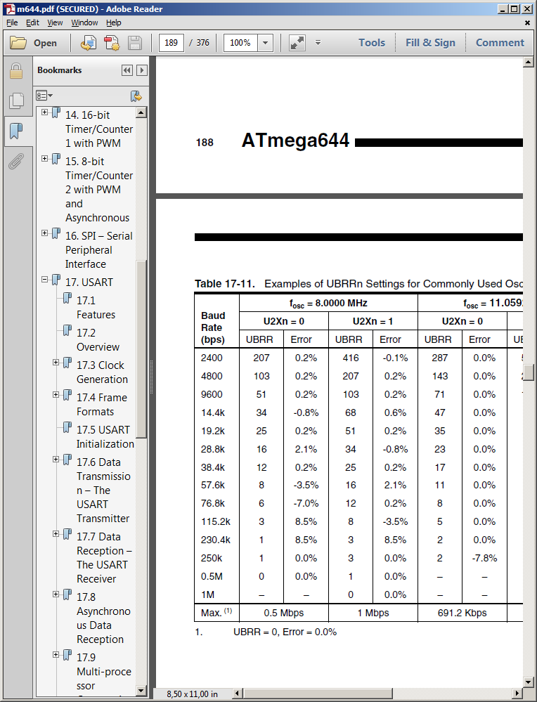

Was passiert, wenn Sie statt dieses "setbaud" den Wert aus dem
Datenblatt, nämlich 51, nehmen?
OP
Danke für die Antwort!
Ich habe auch schon den Zahlenwert direkt eingetragen aber es ändert
nichts.
Um das Problem zu isolieren habe ich jetzt ein Programm wo ich nur immer
wieder was über die Schnittstelle raus schicke.
Ich bin so langsam am verzweifeln. Am DSO wird der Pin geschaltet, aber
immer nur ein-zwei lange Flanken und nie die kompletten Daten mit 8,n,1

Ich habe auch das Gefühl das am DSO liegt, aber ich habe alles schon zig
mal durchgeschaut....
Aber selbst wenn das DSO nicht richtig decodiert, dann müsste ich doch
dennoch die 8n1 sehen wenn ich ein Zeichen sende. oder ?

Es funktioniert mit dem einzelnen Zeichen... so was blödes: LSB first
und am DSO war MSB first.
Aber irgendwie hatte ich das mit den Bits anders in Erinnerung...
