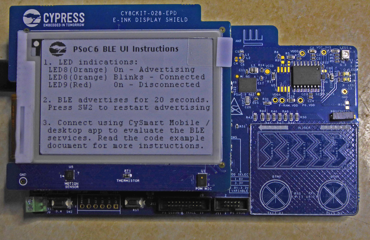

Dank guter Erfahrungen mit PSoC3, 4 und PSoC5LP habe ich das PSoC6 BLE
Pioneer Kit für ca. 57€ bestellt und nach 3 Tagen über UPS erhalten
(zollfrei).
Ich möchte es für Messgeräte einsetzen, Software Defined Radio u. dgl.
Wer hat Interesse am Erfahrungsaustausch?

Und nach der SW- Installation konnte ich es mit dem Tablet per Bluetooth
connecten und steuern.
Für meine Zwecke interessant:
- PDM Mikrofon
- Codec für NF- Verarbeitung
- Counter bis 67 MHz
- 32 MHz und 32,768 kHz Quarzoszillatoren
- extrem sparsames E-Ink Display

Ich habe das Board seit knapp zwei Monaten auf dem Tisch, mein erster
Kontakt zu PSoCs. Ich bin recht beeindruckt vom PSoC6 und der freien
Creator IDE.
Bis jetzt habe ich mich mit dem SoC, dem Display und dem SMIF Memory
Interface beschäftigt. Aktuell steht Bluetooth auf meiner Liste.
Gast #5358302
Soweit ich weiß, kann das Display aber immer nur ganz gelöscht und dann
neu gezeichnet werden.
Für dynamische Echtzeitanwendungen ist das nicht so geeignet.
#5360029
Das Display kann auch nur in Teilen upgedatet werden. Dafür gibt es in
der Lib den Updatetyp CY_EINK_PARTIAL. Man braucht hierfür 2
FrameBuffer, den vorher und den nachher. Das geht auf jeden Fall
schneller als jedesmal das ganze Display zu befüllen. Also ein nicht zu
schneller Counter oder eine Uhr oder ähnliches lässt sich so schon noch
brauchbar anzeigen. Ist halt eInk.
Probleme mit den Beispielen hatte ich noch nicht, welches genau hast Du
denn versucht (CE...) ?
Grüße
OP Persönliche Seite #5360189
Hallo Christian,
Danke für die Hinweise! Dann habe ich ja Hoffnung, z.B. einen
Morseschreiber damit hinzubekommen.
Mein erster Versuch mit CE222221 (Voice Recorder) ging schief, weil der
eine andere Hardware voraussetzt, nämlich das Kit PSoC6 MCU. Das hat ein
TFT- Display und einen anderen Prozessor.
Aber vielleicht gelingt es, das Programm anzupassen.
Inzwischen habe ich auch andere Beispielprogramme übersetzt und
getestet.
Es geht voran.
