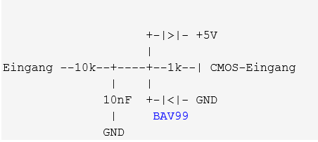

Für ein eigenes Projekt, will ich mit einem ATMEGA32L-8AU eine Schaltung
aufbauen, in der man jede Funktion des Mikrocontroller verwenden kann.
Ich will ein Eval Board entwerfen. Nun bleibe ich an der Schutzschaltung
hängen. Die Schutzschaltung sollte so universell sein, dass ich die Pins
als Ein und Ausgang verwenden kann. Zudem sollten die Funktionen wie
ADC, TWI (I2C), Interrupts und PWM's nicht beeinflusst werden.
Ich habe mir folgende Schaltung überlegt aber ich weiss, dass ich diese
Schaltung nicht für alle Funktionen des Mc's verwenden kann.
Kann mir jemand helfen, eine gute Schaltung zu entwerfen, die keinen
grossen Einfluss auf die Funktionen des MC's hat?
Vielen Dank im vorraus.
Simon
Für I²C darf da weder der Kondensator noch der Serienwiderstand hin.
Selbst beim ADC wäre ich mir da unsicher wegen der RC Zeitkonstante.
Daher haben Eval Boards i.d.R. gar keine Schutzschaltung an den Pins.

Auf meinen eigenen Eval-Boards benutze ich einfach nur 220 Ohm
Widerstände in Reihe zu den AVR Pins. Das geht meistens, aber nicht
immer.
In der Zielschaltung kommen sie dann in der Regel weg.
Ich wüsste nicht, wie man eine Schutzschaltung realisieren könnte, die
sowohl für Eingänge als auch für Ausgänge taugt.

Prinzipiell muß man damit rechnen, das der Nutzer da von Kurzschluß bis
ESD-Pulse alles auf die Pins gibt. Von Kurzschluß bis etwas über Vcc
begrenzt der erwähnte 220Ohm Widerstand den Strom auf gesunde Werte (bei
5V bleiben ca. 20mA übrig).
Je nach Einsatzzweck kann man folgende Verfahren verwenden:
- Optokoppler (i.d.R. relativ langsam)
- line driver (z.B. ein Hex-Buffer mit parallel geschalteten Ein- und
Ausgängen)
- Opamp als ADC-Treiber
- Tiefpass (wie vom Threadstarter vorgesehen) dimensioniert auf die
benötigte Bandbreite
- Schutz- bzw. ESD-Dioden
Kritisch wird es immer bei hohen Spannungen, hohen Strömen und schnellen
Signalen :-)
Bidirektional braucht einen schaltbaren Treiber und einen extra Pin,
damit man den Treiber hochohmig schalten kann.
