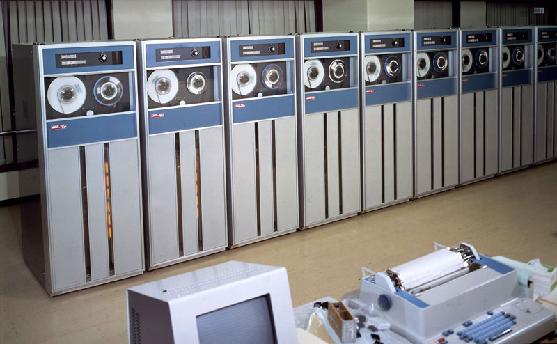

Als Anti-Alk aber raucher eher eine Zigarre. Nur habe ich bei diesen
HDDs nicht dieses Sssssssiiiihh.....rrrrrrr.....ssssss... wenn  sie
spulen :-( Wenn es die noch gäbe würde ich auch einen großen
Tape-Schrank kaufen. So einen hatten wir an der Uni damals an der
SCO.... schwärm

Das ist selbstverständlich was ganz anderes mitschwärm

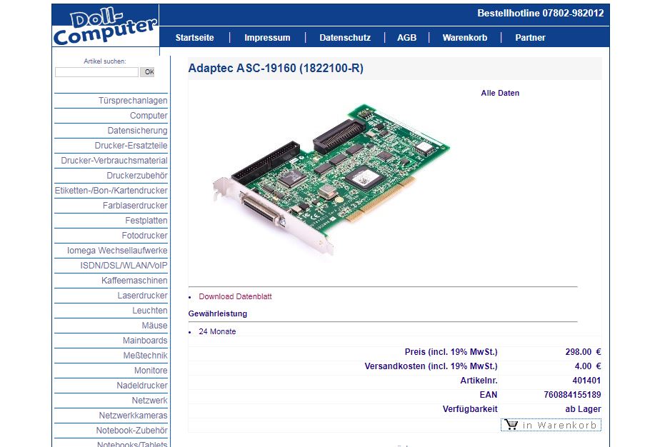

heute kam alles an, auch die Adaptec SCSI Karte (ASC 19160). Stecke ich
diese in den PCI Slot friert der Rechner schon beim Starten ein. Klasse.
Das Tandberg Bandlaufwerk spuckt das Band auch nicht mehr aus, selbst
wenn ich Eject drücke und nur Strom dran habe. Toll. Nur die LEDs
blinken etwas.
Sind die verfl.... Dinger mit modernen Rechnern überhaupt noch zu
verwenden? Erst bräuchte ich mal eine passende SCSI karte. Bei Goole
sind die letzten Einträge dazu von 2003 .... danach findet sich nichts
mehr.

Vielleicht muss man da etwas im BIOS ändern?
von Chris J. (Gast)
Da komme ich ja gar nicht erst hin.... man sieht nur die Einschaltgrafik
des Rechners und das war es dann, kurz danach blinkt nur noch ein Cursor
und alles steht.
> und alles steht.
Netzteil?

von Chris J. (Gast)
Habe die hier, der Preis scheint mir aber etwas antiquiert, habe 15 Euro
dafür bezahlt.
und dieses Mainboard:
https://www.asus.com/de/Motherboards/A68HMPLUS/
Da ich schon lange den Faden verloren habe, was da überhaupt noch Sache
ist auf dem Hardware Markt bin ich damit überfordert, ob das kompatibel
ist.
