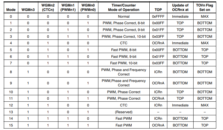

Kaj G. schrieb:> Der Zaehler kann bis 2^16 - 1 zaehlen, also das Intervall [0, 65535].
Das ist aktuell mein Problem. Ich kann ihn nur bis 1023 zählen lassen,
mit dem 10-bit PWM Modus.
Im Anhang ist ein Bild, in dem alle möglichen Modi dargestellt sind.

Apropo 10 Bit und kann nur bis 1023 zählen! Siehst du hier keinen
Zusammenhang? Wieviel ist denn laut deiner Meinung nach 2^10?
Ich helfe gern und ausführlich, aber so wird das nichts.
Dulfried W. schrieb:> Ich kann ihn nur bis 1023 zählen lassen,> mit dem 10-bit PWM Modus.
Und wer zwingt Dich denn dazu?
Du hast doch 15 andere Modi zur Auswahl.

Bär Luskoni schrieb:> Der Timer 3 kann auch nur auf> einen maximalen Zählumfang von 1024 eingestellt werden und trotzdem ist> das noch zu schnell.
Der Punkt wurde doch im Thread eindeutig herausgearbeitet: der maximale
Zählumfang kann auf 65536 gestellt werden, denn es handelt sich um einen
16Bit-Timer.
Man muss halt den Timer einfach nur in einem Modus benutzen, in dem das
möglich ist. Es stehen 15 Modi zur Verfügung und sage und schreibe 9
davon erlauben es, den vollen Zählumfang zu nutzen.
Die einzig mögliche und absolut zielführende Hilfe wurde also gegeben,
nämlich: Nutze einen dieser 9 Modi statt der offensichtlich für den
angestrebten Zweck ungeeigneten restlichen 6, bei denen der Zählumfang
halt auf 8..10 Bits begrenzt ist...
