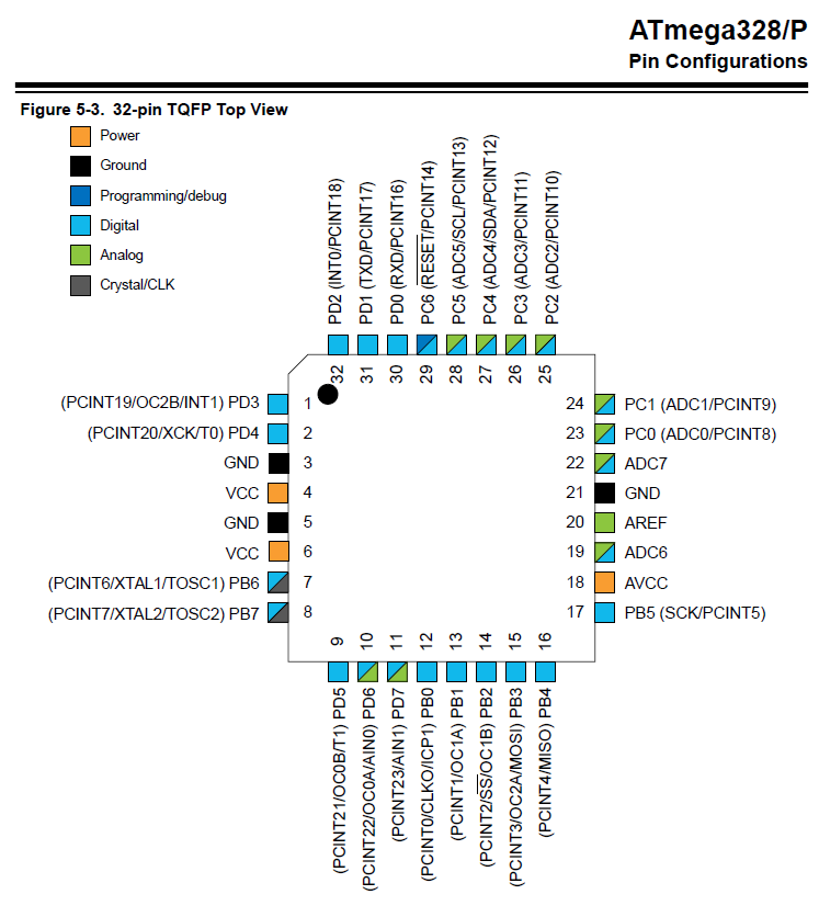

A6 & A7 kann ich auf die weiße aber nicht als Digitale Eingänge
definieren, die haben im oberen Dokument auch keine passende
Bezeichnung.
Wie kann ich der SW möglichst einfach sagen das diese Pins als reguläre
Digitale Eingänge zu verwenden sind und ihnen einen Namen zuordnen? Gibt
es da eine einfache Lösung?

Das sind reine analog Input.
Nichts sonst.

Dann dürfte folgendes Schema passen.
https://www.arduino.cc/en/uploads/Main/Arduino_Nano-Rev3.2-SCH.pdf
Wahrscheinlich wurden die Anschlüsse A6/A7 nicht angepasst.
Folgendes Datenblatt hat die Beschreibung "ATmega328/P AVR MCU with
picoPower Technology" und ist auffällig neu:
http://ww1.microchip.com/downloads/en/DeviceDoc/ATmega328_P%20AVR%20MCU%20with%20picoPower%20Technology%20Data%20Sheet%2040001984A.pdf
Gemäss dem Pinout müssten die Anschlüsse A6 und A7 auch digital
konfigurierbar sein.
von Einer K. (Gast)
Sind sie nicht.
No!
Kannste knicken.
Ein Irrtum.
Wird nix.
Nada.

>Das weiße Ausrufezeichen im roten Dreieck sagt dir nichts?
Wenn ich ins Zusammengefasste Datenblatt (Seite 11) vom 328P schaue sehe
ich dort Pin 19 und 22 die beim Arduino A6 und A7 entsprechen.
http://ww1.microchip.com/downloads/en/DeviceDoc/Atmel-42735-8-bit-AVR-Microcontroller-ATmega328-328P_Summary.pdf
Im Datenblatt sind diese als ADC bezeichnet, mich hat verwirrt das sie
dort auch (durch die Zuordnung mit den Farben) Als Digital Pin verwendet
werden können. Vermutlich ist gemeint das diese auch mit entsprechender
Auswertung im Sketch einen Digitalen Eingang abgeben können, anders kann
es ja nicht sein.
Von meiner Seite aus ist es jetzt klar, ich lese mich in die Auswertung
der ADC Pins ein und versuche es. Danke nochmal für die Hilfe!
von Stefan F. (Gast)
Das hatten wir schonmal vor ein paar Wochen durchgekaut. Dieses Bild im
DB ist fehlerhaft. Die Pins sind nur über den ADC abzufragen.
von Einer K. (Gast)
Jan schrieb:
> anders kann es ja nicht sein.
Die Farbgebung ist ein Irrtum.
Mehr nicht....
Irgendein Grafiker/Bildchenmaler hat seinen Auftrag ausgeführt.
Dank mangelnder Sachkenntnis, oder Sorgfalt, eben nicht 100% richtig.
Ich vermute:
Das wird innerhalb der nächsten 2 Jahre korrigiert werden.
Im Moment haben sie noch wichtigeres zu tun...
von Harlekin (Gast)
Das sehe ich jetzt auch so. Es gibt keine Register, wo man den Zustand
abfragen könnte.
