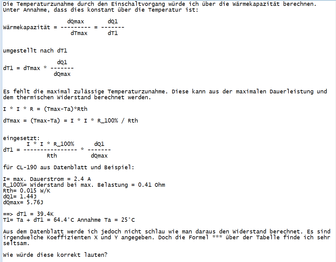

Die Temperaturzunahme durch den Einschaltvorgang würde ich über die
Wärmekapazität berechnen. Unter Annahme, dass dies konstant über die
Temperatur ist:
                   dQmax       dQ1
Wärmekapazität = --------- = -------
                    dTmax      dT1
umgestellt nach dT1
                dQ1
dT1 = dTmax * -------
               dQmax
Es fehlt die maximal zulässige Temperaturzunahme. Diese kann aus der
maximalen Dauerleistung und dem thermischen Widerstand berechnet werden.
I  I  R = (Tmax-Ta)*Rth
dTmax = (Tmax-Ta) = I  I  R_100% / Rth
eingesetzt:
       I  I  R_100%      dQ1
dT1 = ---------------- * -------
             Rth          dQmax
für CL-190 aus Datenblatt und Beispiel:
I= max. Dauerstrom = 2.4 A
R_100%= Widerstand bei max. Belastung = 0.41 Ohm
Rth= 0.015 W/K
dQ1= 1.44J
dQmax= 5.76J
==> dT1 = 39.4K
T1= Ta + dT1 = 64.4°C Annahme Ta = 25°C
Aus dem Datenblatt werde ich jedoch nicht schlau wie man daraus den
Widerstand berechnet. Es sind irgendwelche Koeffizienten X und Y
angegeben. Doch die Formel *** über der Tabelle finde ich sehr seltsam.
Wie würde diese korrekt lauten?
