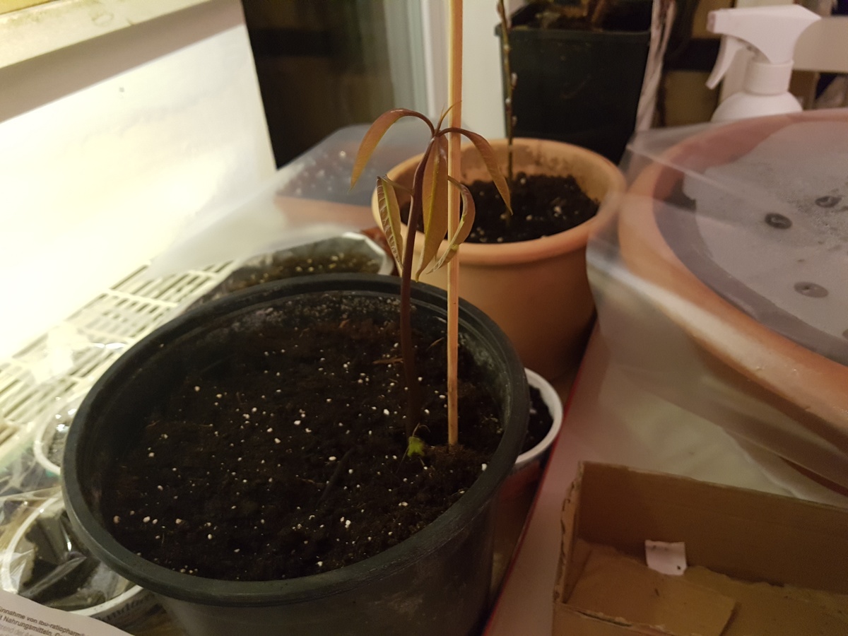

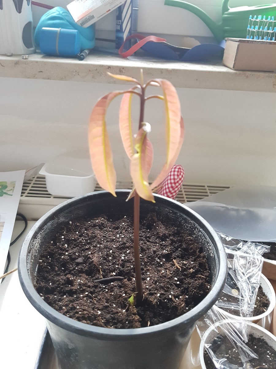

An Chilis habe ich auch schon gedacht, hatten sogar letztes Jahr welche
im Garten, schmecken köstlich selber zu Pflanzen. Wollte mir gerne auch
paar im Zimmer ziehen und wenns wärmer wird rausstellen, nur habe ich
leider schon meinen halben Tisch voll stehen, weil ich ein wenig zu viel
gepflanzt habe noch neben der Mango. Maracuja, Mango, Weidenkätzchen,

also ich hab diese avocado nun schon seit 3 Jahren, die anderen rund
herum seit 1-2 Monaten, die meisten kamen diesen januar. habe nicht viel
Licht in der Wohnung, wenn ich sie im sommer rausstelle, verbrennt sie
gleich, habe sie daher immer in der Wohnung und sie gedeiht....naja
mässig, lichtquelle auch nicht optimal ( led streifen und rgb led
lampen, die sollten kaltweiss sein)
wie man sieht, sie leben immer noch, pepperoni hab ich auch schon 2
jahre überwintert, hatte teilweise früchte im winter :D
hab dann aber einen grossteil dank milben verloren, so wie einen meiner
qumquat, die haben auch meine zitronenbäume und calamodin befallen, bin
sie aber endlich los, daher...jedenfalls wie man sieht, alled ist
möglich...
allerdings werden meine avocados nie Früchte tragen, da eben klimazone,
befruchtung etc. nicht funktioniert....denke bei der mango wird es
ähnlich sein, hoffe ich bekomme auch mal endlich eine zum keimen.
