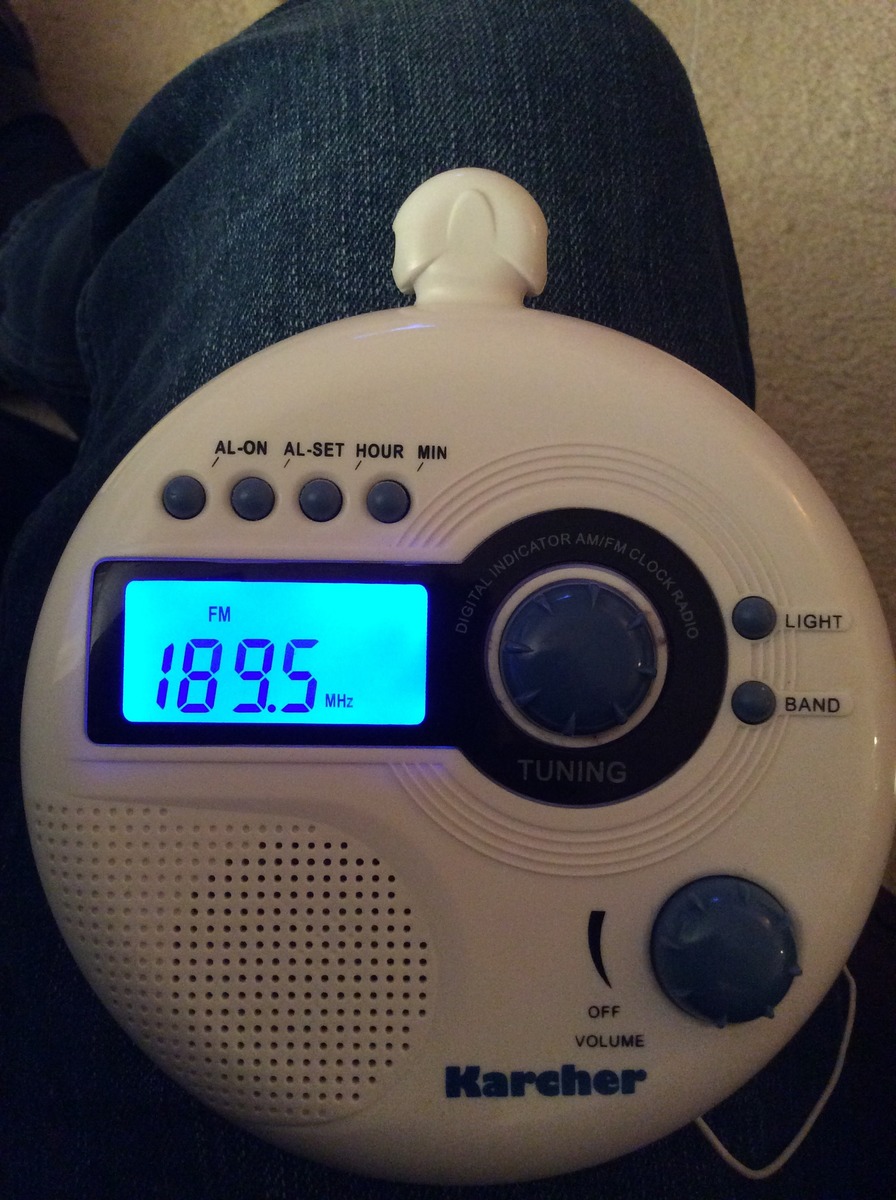

Eigentlich ist es ja eher ein Wegwerfartikel, ich weis. Aber irgendwie
hab ich die Hoffnung ich bekomms wieder hin. Hab hier unser Karcher
Duschradio, Modell DR12 mit Wurfantenne.
Seit ein paar Tagen empfangen wir kaum und wenn nur extrem verrauscht
einen Radiosender. Batterien hab ich natürlich schon gewechselt.
Der Sender wird mittels Drehko eingestell. Das Radio hat auch noch ein
Digitaldisplay für die Frequenz. Die lässt sich im unteren Bereich nicht
mehr einstellen. Ganz auf links gedreht steht die Frequenz auf 189,4 bis
nach gut einer halben Drehung auf 96 MHz gesprungen wird. Dann geht es
ganz normal bis 107 MHz.
Hat einer ne Idee oder nen Tipp für mich wo ich da anfangen könnte den
Fehler zu suchen?

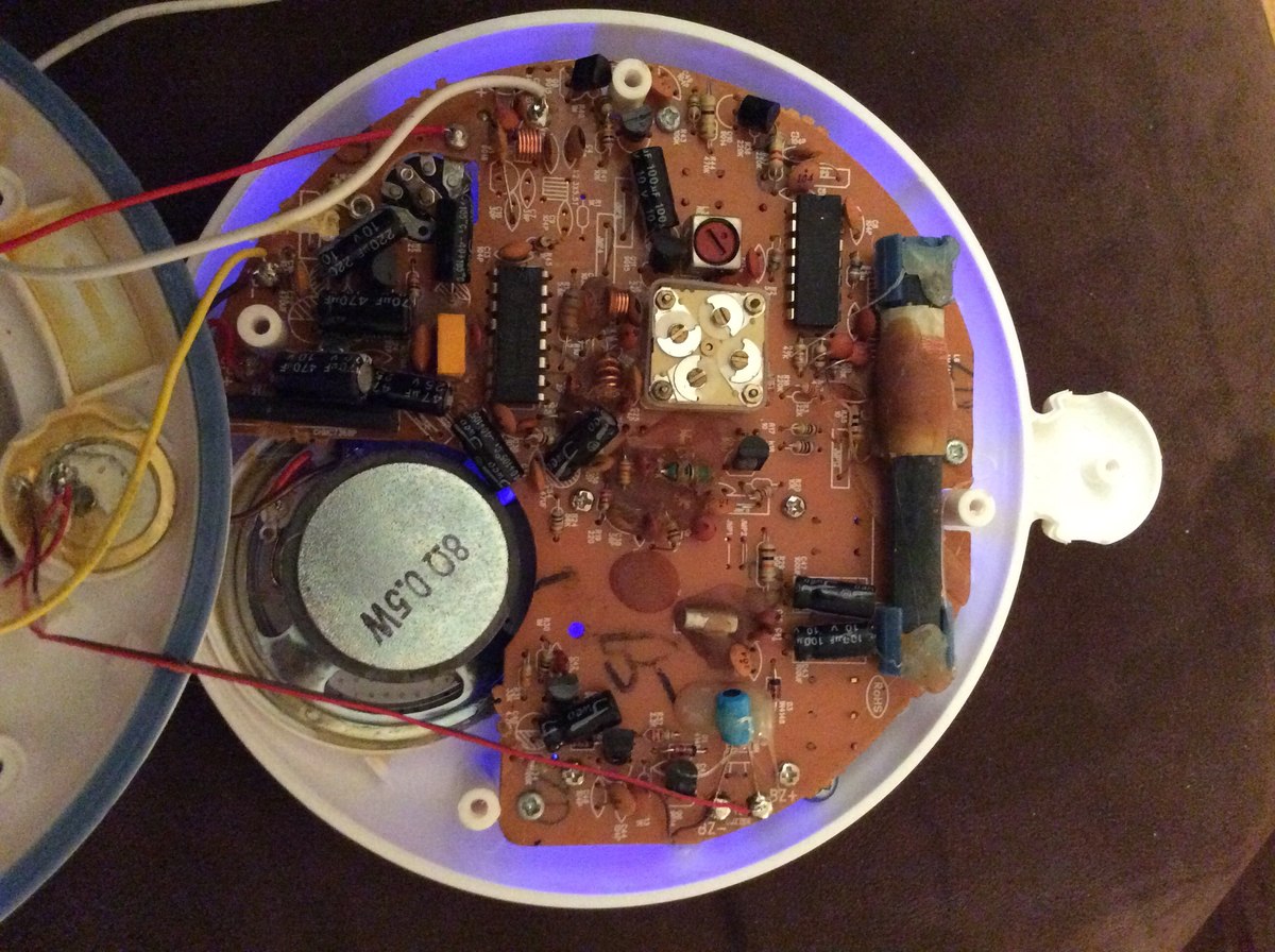

Gast #5353221
Hat schon jemand an den vier Trimmern auf dem Drehko gedreht?
Falls ja, würde ich den links oben mal eine Vierteldrehung drehen, -egal
in welcher Richtung-, denn er steht jetzt auf Minimum.
Dann sehen, ob die UKW-Frequenz wieder halbwegs stimmt.

OP #5353360
Hab ich schon gemacht. Ist ja ein mobiles Teil. Dachte zuerst auch an
schlechten Funkempfang. Das ist es aber nicht. Vor allem erklärt es die
merkwürdige Frequenzeinstellung nicht.
Vielleicht ist es aber auch nur ein Darstellungsfehler. Wie wird das
wohl gemacht? Irgendwo den PLL abgegriffen den man mit dem Drehko
ändert? Oder gibts das vielleicht nen Analogen Spannungsausgang der
gemessen wird?
#5353557
Der große Drehko kann kaputt sein, oder mit Kondeswasser geflutet sein.
Die Anzeige ( 189 MHz ) deutet darauf hin, dass da ein echter
Frequenzzähler drin ist.
Pack das geöffnete Gerät mal bei 70°C für 4 Stunden in den Backofen.
Die Temperatur muss der Ofen natürlich wirklich so halten können...

OP #5356076
Das Radio hing nie in der Dusch selbst, sondern an einer Wandheizung.
Die Lötseite der Platine weist keinerlei Makel auf.
Der Moderator war diesemal sehr eifrig und hat viele Posts gelöscht.
Doch einige enthielten relevante Infos. Wie z.b, die Funktion der
Trimmer am Drehko.
Es müsste einen Punkt geben wo man die Frequenz die aus dem Drehko
entsteht und u.a. vom Display angezeigt wird zu messen sein muss. Würde
die der Senderfrequenz entsprechen?
#5356524
> Fehler zu suchen?
ist auch der AM-Bereich stumm? - > Dann IC wohl defekt.
Aber wir geben noch nicht auf:
Bei UKW/FM kann man bei derartigen Empfängern die Luftspulen leicht
beschädigen. Mal einen Schraubenzieher dranhalten, und sehen,
ob sich etwas durch derartige "induktive" Verstimmung tut.
ciao
gustav

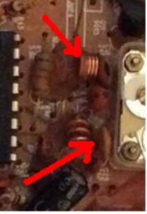

OP #5356784
Nein. Wenn ich auf AM umschalte kann ich mit dem Drehko einen Bereich
von ca. 420 khz bis 1770 khz linear durchfahren. Man hört auch was.
Zudem reagiert der linke obere Trimmer vom Drehko. Damit kann ich die
Frequenz um eine zehn khz verstellen.
Das hoff ich doch! :-)
Naja, zum Teil. Viel empfindlicher reagiert die Platinenseite direkt
unter der Spule. Wenn ich da mit einem Schraubendreher auf die Lötstelle
um den Drehko tippe, dann springt bei allen Einstellungen im FM-Bereich
die Frequenz auf Anschlag (189,5 Mhz).
Jetzt müsste man wissen ob dieser obere Anschlag zustande kommt, wenn
KEINE Frequenz mehr vom LCD-Modul erkannt wird, oder wenn die Schaltung
so schnell schwingt, das er es nicht mehr messen kann. Naja, beides ist
aus seiner Sicht dann wohl HIGH-Pegel, oder?
Hab auch schonmal die Lötstellen nachgelötet, weil die echt schlecht
gebraten sind zum Teil. Typisch China-Ware...
#5356838
Generell keine gute Idee an den Trimmern auf dem Dreko zu drehen.
Es sind vier Trimmer darauf. 2 Stück für MW und 2 Stück für UKW
von den Trimmerpaaren ist jeweils einer für die Oszillatorfrequenz
einzustellen. Das sollte bei rausgedrehten Dreko also der höchsten
Empfangsfrequenz passieren. Der andere Trimmer ist da für den Gleichlauf
zwischen Oszillatorkreis und Eingangskreis herzustellen. Der sollte bei
der höchsten Frequenz auf maximale Eingangsempfindlichkeit gestellt
werden.
Sofern man an keinerlei Spulen gebogen bzw gedreht hat, wird es
vermutlich funktionieren, wenn man die Trimmer bei der höchsten
Empfangsfrequenz wieder abgleicht.
Wenn die Frequenz auf UKW auf 189,5MHz springt, liegt es garantiert
nicht an dem Dreko, da ist sonst irgendwas faul. soweit kann man die
Trimmer am Dreko garnicht verstellen, das es von 108MHz auf 189,5MHz
verstimmt ist.
Ich würde erst mal testen, ob auf UKW überhaupt noch was empfangen wird,
egal was in der Anzeige steht. Dann würde ich mal beobachten, ob sich
die Frequenz in der Anzeige beim Betätigen der Senderabtsimmumng ändert.
Tut sie das nicht, und man empfängt auch nichts, würde ich mal nach
einer Unterbrechung des Drehkos im Oszillatorkreis suchen.
Bekommt man in irgendeiner Stellung der Senderabstimmung UKW Empfang und
die Anzeige klebt nach wie vor auf 189,5MHz ist wohl eine Unterbrechung
zum  Messeingang des Frequenzzählers vorhanden.
AUF KEINEN FALL AN DEN TRIMMERN DES DREKOS DREHEN,ODER IRGENDWELCHE
SPULEN VERBIEGEN,ODER DREHEN.
Erst wenn man absolute Klarheit über die Funktion der einzelne Drehhähne
erlangt hat, kann man gegebenfalls leichte Korrekturen vornehmen.
Aber man sollte wissen was man tut, und gegebenfalls zu nötige
Messmittel
Zugriff haben. In dem Fall wäre es ein Signalgenerator.
