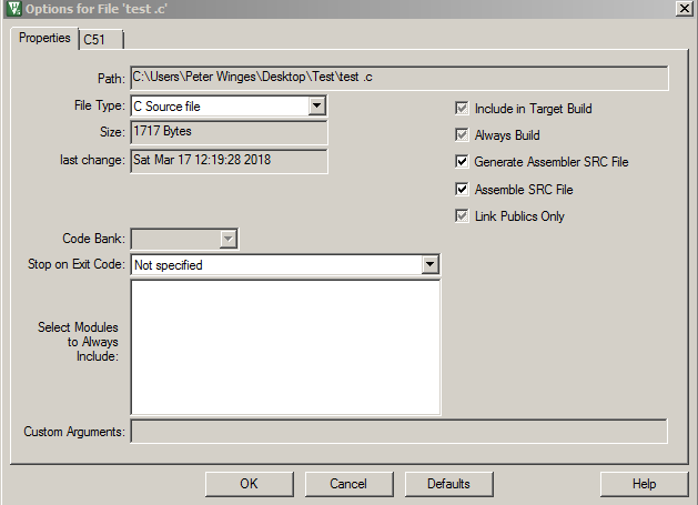

OP #5354849
Meinst Du die Einstellungen so wie auf dem Bild:
Damit komm ich schon ein wenig weiter, aber folgende Meldung:

#5355194
Peter W. schrieb:
> Was hat es mit der letzten Warnung auf sich?
Wie ich sehe in Deinen Screenshots sehe, hast Du die SRC Direktive
bereits in den Datei-Einstellungen gesetzt (Checkbox "Generate Assembler
SRC File"). Nun setzt Du die Direktive per "#pragma src" ein zweites
Mal. Das zweite Setzen wird ignoriert, und das sagt Dir die Warnung.
Wenn Du entweder die Checkbox auf das Default zurücksetzt oder das
"#pragma src" entfernst, verschwindet die Warnung.
