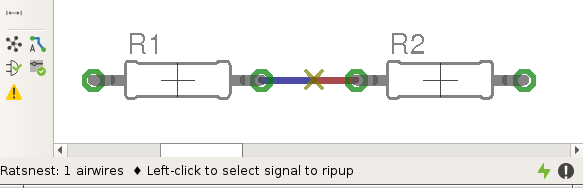

wie ist diese sonderbare Verhalten von Eagle zu erklären? Automatisch
erzeugte DuKos, die beim Zeichen mit Layerwechsel erzeugt werden
(olivfarbene diagonales Kreuz bei Standardfarbe der Layer haben bei der
jetzt physisch vorliegenden Leiterplatte (Fertiger Elecrow) keine Löcher
u. damit auch keine Dukos. Manuell gesetzte Vias, z.B. Thermal Via
(grüner Ring) dagegen schon.
Für Eagle sind die Layer ja elektrisch verbunden, sonst würde es ja beim
DRC Check meckern.
Bin nur "not so amused", das ich mit Lackdraht jetzt 22 nicht vorhandene
DuKos pro Board irgendwie hinzaubern muß. Das einzig Gute ist, das ich
an keinem SOT23 Gehäuse nachträglich rumbraten muß. (Hatte ich auch
schon, das ein Enable Pin das falsche Potetial hatte u. die zu
durchtrennende Verbindung unter dem Gehäuse war)

Sieht das olivgrüne Kreuz ungefähr so aus? Hier habe ich ein automatisch
erzeugtes Via nachträglich gelöscht. Aber wie schafft man das 21 Mal?
Außerdem fehlt dann nicht nur die Bohrung, sondern auch das Pad.
Der DRC meckert in so einem Fall nicht, weil keine Regel verletzt wird.
Dass eine Verbindung fehlt, wird beim Ratsnest-Befehl in der Statuszeile
angezeigt (siehe Bild). Das Kreuz ist eine Luftlinie von Lage zu Lage.

Ja, so wie auf dem Bild siehts aus. Werde also künftig händisch ein Via
auf das Kreuz setzen, bzw. das Via schon beim Zeichen beim Layerwechsel
setzen. ich bin davon ausgegangen, das beim Zeichen durch den
Layerwechsel Eagle das alleine gerafft hat.

Mir schwant da was... ich werde mal gucken, wie die Standardeinstellung
für den Lochdurchmesser für DuKos in Eagle ist.
Angenommen, die ist kleiner als das File mit den Regeln, nicht das er
dann die DuKos ignoriert... ist zumindest erst mal eine Idee, der man
mal nachgehen kann.

Macht Sinn. Eagle möchte schon gern die Verbindung zwischen den Pads
oben und unten per Bohrung herstellen, darf aber nicht, weil der
Bohrdurchmesser unzulässig ist.

Hm, ich habe mal verglichen und getestet. Die Default.dru hatte ich
bereits früher mal an die Regeln von Elecrow angepasst.
Ich habe ebenfalls mal testeweise 2 Widerstände "verdrahtet", mit DuKo.
Und was soll ich sagen, dabei hat er die Bohrung beim Layerwechsel
jedesmal von alleine gesetzt. Sowohl bei THT, als auch bei SMD, bei
unterschiedlichen Leiterzugstärken und auch mit unterschiedlichen
Bohrlochdurchmessern. Dabei habe ich bewußt Kombinationen gewählt, wo
das Via breiter als der Leiterzug ist, bzw. das Via kleiner als die dru
ist. Es hat in allen Fällen automatisch funktioniert. Auch das
Gitterraster habe ich so eigenstellt, wie sonst auch.
Keine Ahnung, warum das im letzten echten Projekt nicht funktionierte.
Anyway, jedefalls weiß ich jetzt, das ich künftig beim Entwurf darauf
ein Auge haben werde.

Ich habe die vorgegebenen Einstellungen von Elecrow in die default.dru
über Eagle übernommen.
Zusätzlich habe ich testweise die elecrow.dru in den Projektordner mit
reinkopiert.
Als weiteres Projekt habe ich über copy und paste einen Boardnutzen
erstellt. Das ist aber nicht das Problem - das Problem der
unterschlagenen DuKos trat bereits beim Einzelboard auf.
Den Boardnutzen habe ich erstellt, um die 100x100 Fläche möglichst gut
auszunutzen. Ist ja ein Preis. Und ob ich dafür 1 Board oder über einen
Nutzen eben 6 oder 8 Subboards bekomme... wen stört es?
Das angesprochene Ritzen ist eine schlechte Idee, da ich die Subboards
optional auch in Clustern betreiben kann und die Spannungsversorgung der
Subboards durchschleife.
So kann ich bei Konstantstromquellen eben auch 3 oder 4 "am Stück"
betreiben und brauche nur 1x einspeisen.
Beim Ritzen werden diese Leiterzüge durchtrennt.
Ich trenne die Platinen selber per Papierhebelschere an den
Umrisslinien.
Das ist aber auch nicht das primäre Problem.
Wie es aussieht, ist das Problem der DuKos komplexer, als gedacht.
Wenn es in einem der nächsten Projekte wieder auftritt, werde ich
gezielt weitergucken, provozieren läßt es sich jedenfalls nicht.
Jedenfalls weiß ich jetzt, wenn nur das Kreuz kommt, kann ich als
Workaround manuell die DuKo draufsetzen. Zumindest weiß ich jetzt, wie
Eagle das "meint"
