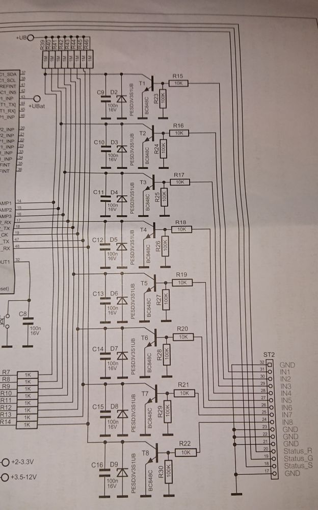

Ich habe hier eine Schaltung (Homematic-Funk-Sender), an den ich an
mehrere im Haus verteilte Unterputz-Lichttaster anschließen will.
Anbei Auszüge aus dem Schaltplan.
Irgendwie ist das Ganze aber zu störanfälig, die Taster reagieren
manchmal nicht nicht wie gewollt.
Verkabelt ist das Ganze über getrennte Installationsleitung, Kabellängen
bis zu 15m, teilweise Taster auch parallel an die Eingänge.
Als Netzteil verwende ich 5V, brauche die 5V für eine ebenfalls
angeschlossene Relaisplatine.
Ich will die Eingänge IN1 - IN8 verwenden - diese sind über Transistoren
entkoppelt, da mir dies sicherer erscheint als TA1 bis TA8, die direkt
an den uC gehen.
(sorry, TA sieht man auf dem Foto nicht, ist jeweils links von R7 bis
R14)
Mir kommt die Eingangsimpendanz sehr hoch vor, aber bin nicht der
Experte darin, so was zu dimensionieren.
Meine Ideen bislang ( aber noch nicht ausprobiert)
- Zusätzlich an IN1 - IN8 je einen Pull down, ca. 100Ohm
- Spannung zu den Tastern erhöhen - bedeutet 2. Netzteil oder
Step-Up-Wandler
- RC-Glied parallel zum Taster, um die Taster "freizubrennen" - wie groß
dimensionieren?
- zusätzlich Optokoppler an den Eingängen
- Relais an den Eingängen halte ich für etwas überdimensioniert?
Welches ist der einfachste/ sinnvollste Weg?
An der vorhandenen Schaltung möchte ich ungern was verändern, zu kleine
SMD-Bauteile
Viele Grüße
Heinz

Die Taster reagieren nicht wie gewollt, was ist das Fehlerbild? Wie
sollen sie und was tun sie stattdessen.

gegen die 5V die vom Netzteil kommen
> "Geht nicht" ist keiene qualifizierte Fehlerbeschreibung!
Sie lösen manchmal nicht aus

Homematic sagt
" an IN1 bis IN8 können Steuerspannungen (2-24V) angelegt werden"

Moin!Wie sieht denn genau das
aus?
Schalten sie nicht sauber ein oder gibt es 'Fehlschaltungen', wenn kein
Taster gedrückt ist? Oder schalten andere Eingänge mit, wenn einer
geschaltet wird?
Die Schaltung ist im übrigen ganz schöner Kappes, die ESD-Schutzdioden
gehören normalerweise an den Eingang, um ihn zu schützen.
Die 1M Pullups und die 100n Kondensatoren sollen wohl den Tastimpuls
verlängern, halte ich auch für eine fragwürdige Lösung.
Geht man von einer Schaltschwelle der Eingänge von Ub/2 aus, dann müssen
zum Einschalten durch den Transistor ca. 1,6μA fliessen, bei einer
Stromverstärkung von 600 (dafür hat man extra den BC848_C_ genommen?)
langen also über den Daumen - mein Gott, mit so kleinen Zahlen kann ich
garnicht rechnen - 2,75nA(!) in die Basis, um den Eingang
durchzuschalten.
Kann natürlich ein völliger Irrtum meinerseits sein, weil wir nicht
wissen, was genau 'unten links' noch an R7-R14 hängt.
Wenn man da die von dir erwähnten TA1-TA8 einfach nur direkt
herausgeführt sind, wundert es mich nicht sonderlich, daß die Schaltung
nicht richtig funktioniert.
Ich würde zunächst mal probieren, an alle Eingänge (auch die
unbenutzten!)IN1-IN8 direkt am Eingang jeweils einen Widerstand und
einen Kondensator (1k und 100n) parallel an Masse zu schalten.
HTH,
Baku

Wenn man sich die Transistorschaltung am Eingang so ansieht, dann passt
das schon mit den 2V.
Bei 10k Basiswiderstand bekommt die Basis 0,2mA, bei einer Verstärkung
von 600 kommen dann mehr als 100mA durch die CE Strecke. Und gerade bei
einem 1MOhm Pull-up reicht das locker für ein High am uC.
Damit ist die Spannung nicht das Problem, eher die Leitungskapazität.
Bei einem Widerstand von 10k an der Basis und einer Leitungskapazität
von - einfach mal so angenommen 100nF - dann ergäbe sich eine
Zeitkonstante von 1ms, d.h. das Signal braucht mehrere ms zum
Umschalten.
Wäre jetzt aber auch noch kürzer als ein manueller Tastendruck benötigt,
der ist eher 100ms im kürzesten Fall.

sie schalten nicht sauber ein - man muss manchmal mehrfach drücken

Da ist nichts weiter - ich verstehe aber nicht was Du damit meinst, da
ist ja nichts angeschlossen?
Baku M. schrieb:
> Ich würde zunächst mal probieren, an alle Eingänge ... jeweils einen Widerstand
und
War auch meine erste Idee - macht es Sinn den Widerstand noch weiter zu
verkleinern? (100R, 10R) Leistung habe ich ja vom Netzteil genug zur
Verfügung und ein etwas höherer Strom ist für die UP-Taster eher besser
als schlechter?

Die Leitungskapazität wird von der Spannungsversorgung am Taster (5V)
und dem Innenwiderstand des Tasters (idealerweise 0Ohm) umgeladen. Da
tun die 10k überhaupt nichts bei. Einzig beim Abschalten muß sich die
Leitungskapazität über den Eingang entladen und du hast die
Zeitkonstante, aber das Abschalten scheint ja nicht das Problem zu sein.

Dann habe ich dich also richtig verstanden :-)
> als schlechter?
Je kleiner, desto besser! Aber 100 Ohm sollten langen, du willst dein
Netzteil ja nicht überfordern, wenn mal mehrere Taster gleichzeitig
gedrückt werden.
Vielleicht tun sich deine Taster auch nur mit so kleinen Strömen und
Spannungen schwer, aber da gibt es sicher andere hier, die da mehr
Erfahrung mit haben.
