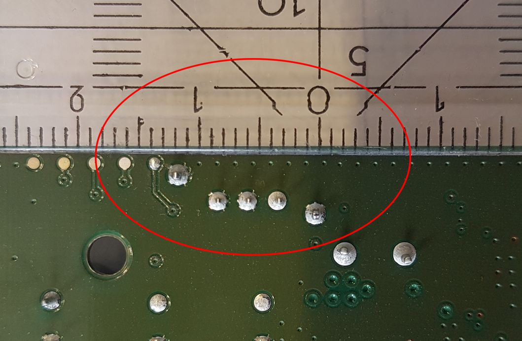

bei meiner FritzBox 7170 ist leider der WLAN Taster durch das tägliche
An- und Ausschalten sehr strapaziert worden, so dass es viele Versuche
braucht, bis er das WLAN tatsächlich schaltet. Teilweise geht es schon
fast gar nicht mehr.

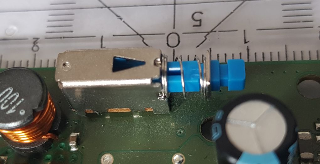

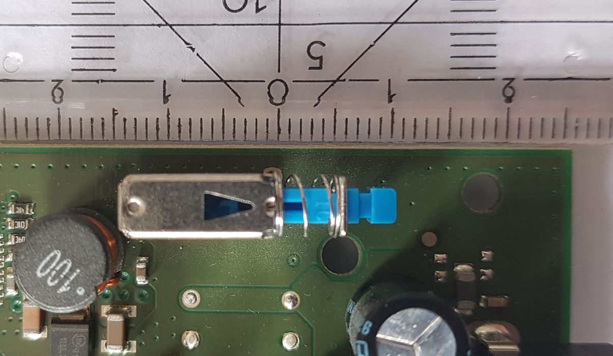

Ich möchte den Taster austauschen, kann aber leider das Bauteil nicht
identifizieren. Bilder von dem Taster habe ich im Anhang. Vor allem der
Footprint ist auffällig (drei Kontakte in der Mitte, jeweils am Anfang
und Ende ein Pin zur mechanischen Befestigung rechts, bzw. links).
Kennt oder erkennt jemand den Typ und hat ggf. auch eine Bezugsquelle?
Habe schon versucht, bei Conrad, Reichelt und Farnell das Teil zu
finden, aber es ist mir bisher nicht gelungen.
Vielen Dank!
Steffen

michael_ schrieb:
> An so einem Taster geht doch nichts kaputt.
Doch, so etwas ist für eine bestimmte Anzahl von Betätigungszyklen
ausgelegt, danach geht es bergab, weil z.B. die Beschichtung der
Kontakte abgenutzt ist.
Die Fritzbox 7170 kam vor etwa zwölf Jahren auf den Markt; nehmen wir
mal an, die vorliegende ist zehn Jahre alt und der Taster wird zweimal
täglich genutzt, dann haben wir schon über 7000 Betätigungen.
Das sind zwar weniger als die im Datenblatt* des C&K-Tasters genannten
10000 Betätigungen, aber die Größenordnung ist schon mal die gleiche.
Bei ungünstigen Umweltbedingungen (Raucherhaushalt o.ä.) kann sich die
Haltbarkeit weiter reduzieren.
Obendrein kann die Anzahl der Betätigungen auch bei mehr als zwei pro
Tag liegen; wer weiß, wie das hier vorliegende Nutzungsprofil wirklich
aussieht?
https://4donline.ihs.com/images/VipMasterIC/IC/CKCI/CKCI-S-A0001796558/CKCI-S-A0001796558-1.pdf
