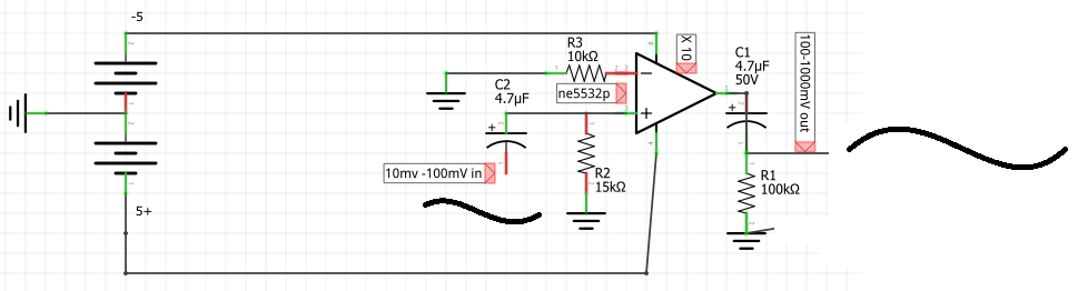

Hallo
beim versuch ein Sinus Signal um den Faktor 10 anzuheben muss ich leider
Rückschläge hinnehmen da hoffe ich einfach mal auf eure Hilfe.
Also ich habe es genau wie im plan auf gebaut allerdings liegt die
Verstärkung nicht wie gewünscht bei 10 sondern eher bei 20-30 was dafür
sorgt das Störsignale unnötig mit verstärkt werden und das NUTZT Signal
viel zu hoch ansteigt und mit 5 Volt Rechteck Spannung endet.
ich möchte ein Signal von 10-100 mv auf 100-1000 mV anheben.
Was mir auch mit Poti nicht so recht gelingen will entweder bleibt er
bei 0 Volt am Ausgang oder verstärkt gleich zu viel.
Hilfe wäre schön.
DANKE
Gast #5356774
Betrifft deine Zeichnung:
Es ist üblich die positive Versorgung oben und die Negative (falls
vorhanden) unten zu zeichen.
Das ist zwar kein Gesetz, aber diese Konvention erleichtert, -ebenso wie
der Signalverlauf von links nach rechts gehen sollte-, bei
komplizierteren Schaltplänen das Verständnis.
