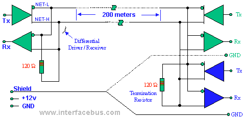

von Martin S. (strubi)
Andreas M. schrieb:
> Was meinst du denn was der
> Kabeldurchmesser(litze) für eine Auswirkung hat
Der hätte v.A. eine Auswirkung auf den Strom. Die
Impedanz/Wellenwiderstand ist eher eine Frage der induktiven/kapazitiven
Last des Kabels, aber bis die Pulse bei den NMEA-Baudraten
auseinanderschmieren, müsstest du einen laaangen Kutter haben. Die
billigen RJ11-Telefonkabel, die ich verwendet habe, waren null
impedanzkontrolliert, wenn du da optimal arbeiten willst, müsstest du
halt nach der Impedanzangabe 60 Ohm suchen - aber wie gesagt, ich sehe
das eher relaxt bei den Dimensionen.
Wichtig ist allenfalls die Terminierung, sonst siehst du bei längeren
Kabeln die berüchtigten Reflexions-Überschwinger. Gehe jetzt mal von
aus, dass die Geräte immer jeweils zwei Buchsen haben, oder? Dann kannst
du nen 120-Ohm-Widerstand ja im Stecker (als Eigenbau-Terminator)
versenken und bei Bedarf zuschalten.

von Andreas M. (ajom)
Sehe ich das richtig. Die 12V Versorgungsspannung haben mit der
Kommunikation überhaupt nichts zu tun. Falls das stimmt, würden zwei
Geräte die keine externe Spannung benötigen auch ohne diese
Kommunizieren können !?
