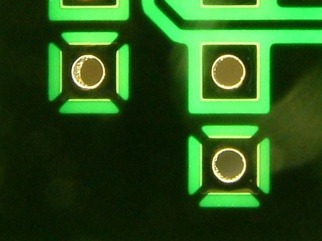

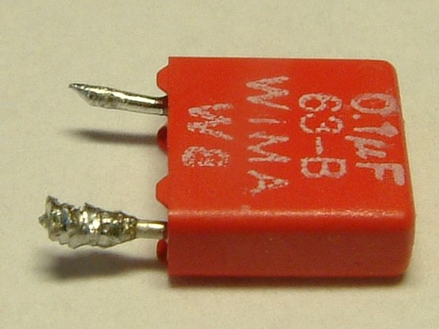

musste eben ein Bauteil auslöten, das mit einem Bein an Masse liegt. Die
beidseitige Platine hat auf beiden Seiten eine Massefläche, die
Massepins sind oben und unten über Wärmefallen angeschlossen.
Trotz heftigem "braten" ließ sich das Bein in der Wärmefalle kaum
vernünftig auslöten, es benötigte mehrere Bratversuche. M.E. ist für die
Probleme die Wärmefalle auf der Oberseite verantwortlich.
Welche Nachteile würde es bringen, wenn man die Flächenfüllung auf der
Bestückungsseite mit Vcc verbindet? Oder führt man besser erst gar keine
Flächenfüllung auf der Bestückungsseite durch?

Das kommt ganz drauf an, ob die Fläche elektrisch irgendeinen Zweck
erfüllt und nicht nur da ist weil das halt so geil aussieht. Das kann
man anhand von 3 Pads natürlich nicht beurteilen.

Ausserdem muss eine Fläche auch immer adäquat angebunden werden. Am
besten an mehreren Stellen. Sonst lässt man sie wirklich besser weg.
Es gäbe aber noch andere Lösungen für das Problem der doppelten
Masseanbindung: auf einer Seite an der Stelle eine Sperrfläche über und
um das fragliche Pad legen. Dann wird es auch nicht verbunden.
Ein einseitiger Anschluss hätte auch ein paar Nanohenry mehr
Induktivität und einige uOhm mehr Serienwiderstand. Vermutlich wäre das
bei einem THT Folienkondensator aber nicht so furchtbar schlimm.

Das ganze ist doch eher ein Lötproblem. Dass der Pin die GND-Flächen
zusätzlich miteinander verbindet ist doch ein i.d. Regel positiver
Nebeneffekt beim Layout.
Wenn ich spüre, dass das Lötzinn nicht richtig warm wird wärme ich die
Platine vor indem ich mit der Heißluftstation das Umfeld etwa eine
Minute gleichmäßig anblase. Danach gehts deutlich leichter. Viel Zeit
hat man aber nicht, weil die Platine ja auch wieder abkühlt.

Ich kenne das Phänomen: Es liegt NICHT am Layout, sondern am Werkzeug
und ggf. am Lötzinn ;-)
Man kann sowas auch ganz ohne Wärmefallen löten/entlöten.

dachte ich mir auch. die pads oben im bild sehen doch gar nicht so übel
aus.

Ok, das ist ein Argument. Also dann lasse ich das lieber, auch wenn es
die einfachste Lösung wäre, die obere "Massefläche" an Vcc zu legen.
Gute Idee, werde mal mit Sperrflächen experimentieren.
Matthias schrieb:
> Das Teil wurde ja auch mal eingelötet.
Das kann man m.E. nicht vergleichen. Wenn beim Einlöten das Lot unten
fliest und auf halbem Weg nach oben gefriert, macht das nichts. Beim
Auslöten wird aber genau das Gefrieren in Richtung nach oben zum
Problem.
Gescheit vorheizen ist wahrscheinliche die beste Lösung. Und parallel
dazu einen zweiten heißeren Lötkolben mit kurzer und dicker Spitze für
die Pins mit den Wärmefallen.
Schliesst du Kondensatoren immer nur mit einem Bein an?

Die Platine scheint nach dem Photo keine ISM-Leiterplatte zu sein, oder?
Vielleicht solltest du es mal mit einem Lötkolben versuchen, der
mindestens 50W Heizleistung besitzt, eine Lötspitze, die kräftig genug
ist, um die Leistung auch an die Lötstelle zu bringen, eine
Temperaturregelung, die diesen Namen verdient und etwas frischem
Lötzinn, damit ein solider thermischer Kontakt zwischen Lötspitze und
Lötpad entsteht.
Eine Leistungssteuerung, verhindert im Wesentlichen nur, dass der
Lötkolben im Ständer zu heiß wird ;-)
Die Dinger, die du da vor dir hast, sind übrigens keine Wärmefallen,
sondern genau das Gegenteil - thermische Entkopplung von der
Massefläche.
