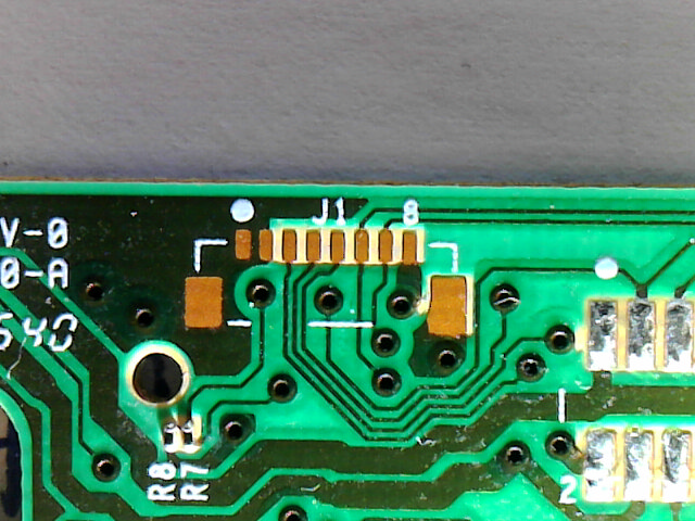

Hallo :)
Könnt ihr mir vielleicht helfen diesen footprint einem Stecker
zuzuordnen?
Was ich ein wenig verwirrt ist dass die beiden großen GND Kontakte
(seitlich)
sich weiter in Richtung Platinenmitte befinden als die restlichen
Kontakte.
Von den meisten Steckern am Platinenrand bin ich es eher umgekehrt
gewohnt.
Die Mitten dieser beiden Kontakte sind 8mm von einander entfernt.
Vielen Dank!

Kenne ich auch nur so.
Aber wer sagt denn, dass das Kabel nicht in Richtung Platine weggeht?
Nur weil der Stecker rel. nah am Platinenrand sitzt?
Hilfreicher wäre das Rastermass der eigentlichen Kontakte gewesen :-).
Ich denke auch JST, RM 0,8mm.

Rastermaß der Pads?
> (seitlich)
> Kontakte.
> gewohnt.
Die beiden großen Pads dienen der mechanischen Befestigung des
Steckverbinders. Für FPC Buchsen ist das ein ganz typischer Footprint.
