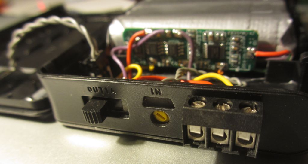

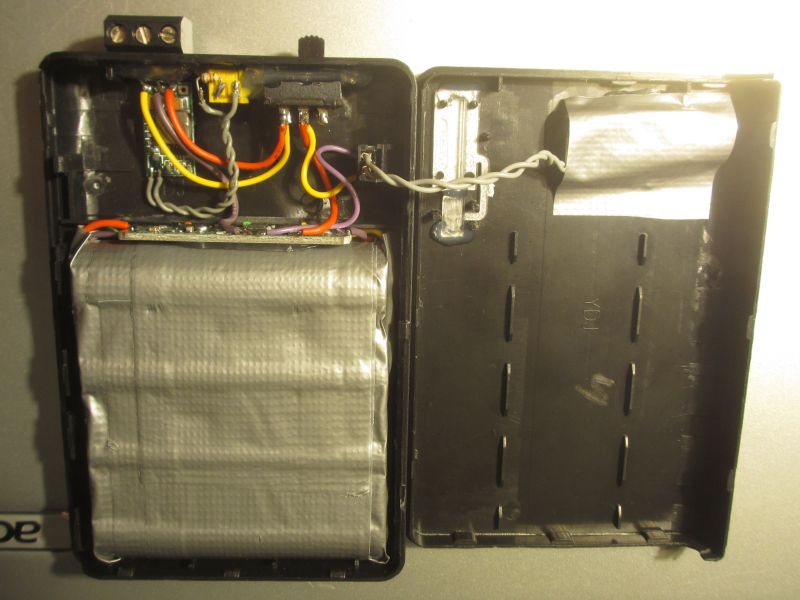

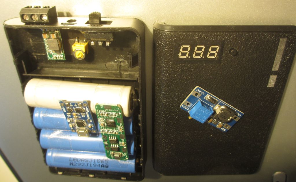

Anbei mal ein Bild (weil ja beliebt) des aktuellen Aufbaus...Voltmeter,
Testknopf, justierbarer step-down (1A, poti soll natürlich "extern"),
3er Klemme für +Vreg, GND, Vbatt, ein/aus-schalter (der durch
auto-power-off ergänzt werden sollte)
Gruß, Klaus.

OP #5359412
...fertig, 4S1P mit step-down und china voltmeter - wandler ist dieser
hier:
https://www.ebay.de/itm/5x-Voltage-Regulator-5-24V-to-5V-3A-Step-Down-Buck-Converter-Power-Module-TE818/272928095767?hash=item3f8bc83e17:g:pXEAAOSwO7haCH70
Soweit alles verdrahtet bis auf den Balancer Stecker. Das mach ich mal
wenns regnet :) Btw: Das passte alles in ein billigstes Powerbank
Gehäuse von ebay, Kompaktheit war mir wichtig.
Klaus.
