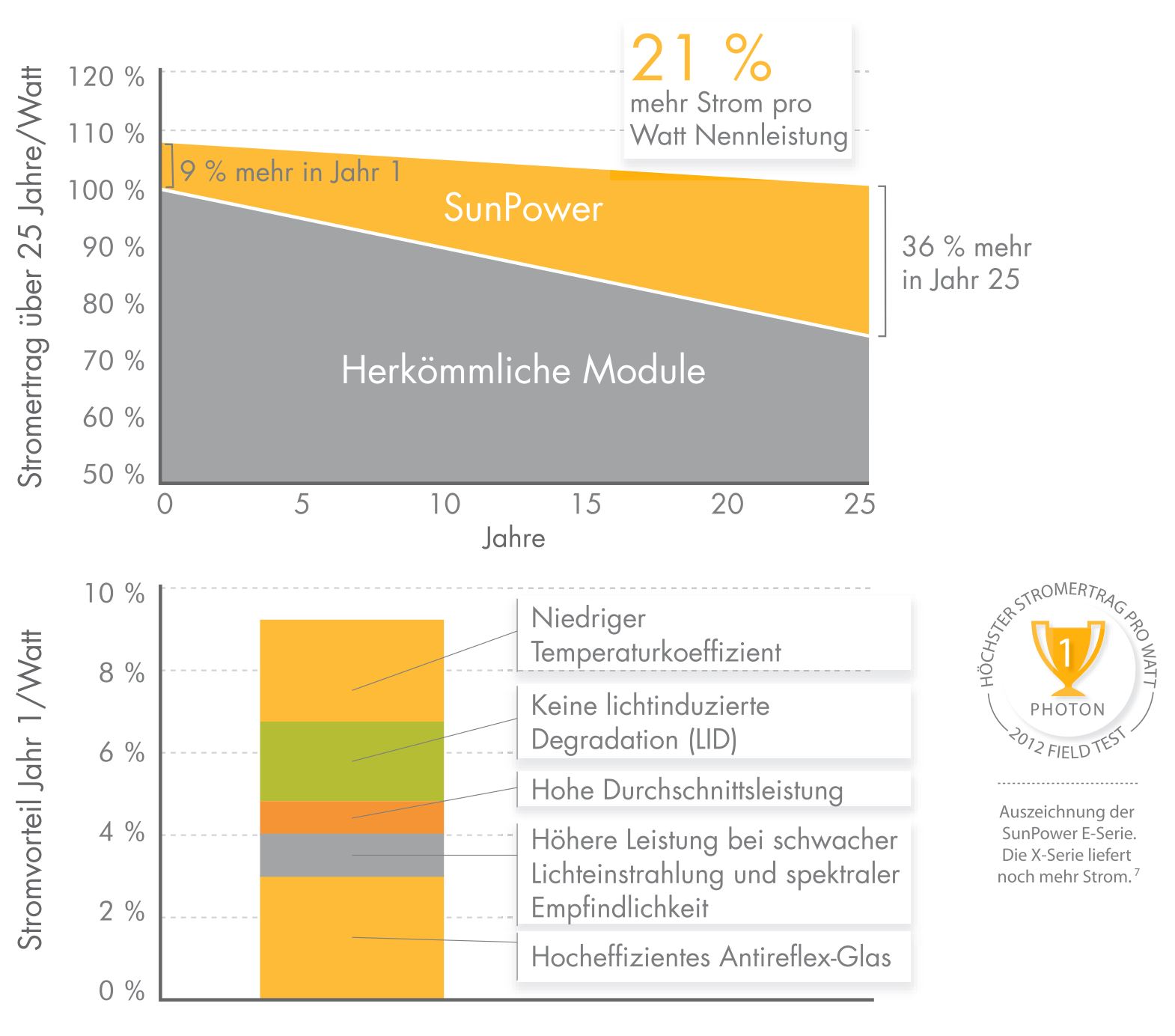

mir geht es um das amerikanische SunPower X22 Solarmodul.
Sie schreiben in ihrem Datenblatt von 21% mehr Strom pro Watt
Nennleistung und dass sie im 25. Jahr 36% mehr Stromertrag bieten.
Alles gilt verglichen mit einem "herkömmlichen Modull 240W, 1,6m²,
Wirkungsgrad 15,3%".
https://www.memodo.de/media/pdf/memodo_module_sunpower_x22_360_datenblatt_d41d8cd98f00b204e9800998ecf8427e.pdf
Ich stehe gerade vor der Entscheidung, welches Modul ich am besten
wählen soll und wenn das SunPower wirklich soviel mehr bietet, wäre auch
der erheblich höhere Preis gerechtfertigt! Allerdings kommt mir dies
alles nur als "geschönt darstellt"
vor.
Die Vorteile, die zu den 9% mehr im ersten Jahr führen, die bieten
mittlerweile eigentlich fast alle besseren Module.
Und was soll überhaupt 9% mehr bedeuten? Wenn ich eine Nennleistung von
360W pro Modul habe, dann geben sie doch sicher kein 392W Modul raus. Im
Datenblatt steht weiter unten außerdem, die haben eine Leistungstoleranz
von +5/-0%.
Aber auch wenn ich mir eine Excel Tabelle mache und eine  Degradation
von 0.25%/J gegenüber  1.0%/J für ein herkömmliches Modul, so komme ich
nach 25 Jahren auch nicht auf ein mehr von 21%.
Die Marketing-Abteilung von SunPower kann mir leider nicht weiterhelfen,
deshalb schreib ich es euch ;-)

Vermutlich meint das "Watt" hier die Nennleistung des Panels.
Also ein 100W Panel eines Herstellers kann durchaus mehr Strom liefern,
als ein 100W Panel eines anderen.
Nur so als Idee... Muss nicht gleich Schwachsinn sein, evtl. einfach nur
Marketingsprache?
Gast #5359332
Bei Nenn-Einstrahlung darf das nicht so sein. Nenn-Einstrahlung führt zu
Nenn-Leistung, genau so ist das definiert:
    Eine Umgebungstemperatur für die Solarzellen von 25 Grad Celsius
    Eine Sonneneinstrahlung bzw. Bestrahlungsstärke von 1000 Watt/m2
    Ein Sonnenlichtspektrum gemäß AM* von 1,5
(Zitat von
https://www.energie-experten.org/erneuerbare-energien/photovoltaik/solarmodule/leistung.html
- ich kenne die Seite nicht, aber dieser Teil scheint mir physikalisch
sinnvoll und logisch zu sein)
Möglich wäre, dass die Zellen bei eher rotem Licht besser abschneiden
als "herkömmliche Zellen" und daher morgens/abends mehr Leistung bringen
als eine "herkömmliche Zelle" - oder dass die Zellen aus irgendeinem
Grund schon bei einer niedrigeren Beleuchtungsstärke Energie liefern als
"herkömmliche Zellen".
Aber von der Begründung für die 9% im ersten Jahr, die die angeben,
erhöht ein großer Teil auch die Nennleistung der Module. Ein Vergleich
mit Modulen gleicher Nennleistung killt das also.

OP #5359778
OK, also die SunPower haben eine Leistungstoleranz beim Kauf von 0-5%.
D.h. die Wattzahl entspricht dann in etwa einem 360W Modul und nicht wie
im Chart dargestellt pauschal 9% mehr.
Mir geht es konkret um die Entscheidung, ob ich ein SunPower oder ein LG
Modul kaufe.
Wirkungsgrad          22,20%  20,80%
Leistungstoleranz  +5/-0%   +3/-0%
Spannung Umpp          59,1V  36,5V
Strom Impp          6,09A  9,87A
Das SunPower besteht aus 96 Zellen, das LG aus 60.
Leistungsgarantie bieten beide gleich ersten 5 Jahre 95%, dann jährlich
0,4% Degratation bis 87% im 25.Jahr.
Die beschriebenen tollen Features werden im Datenblatt des LG Moduls
auch so beschrieben. Nur bräuchte ich wirkliche Fakten, um neutral
entscheiden zu können!

Naja, das Diagramm versucht halt zwei Punkte darzustellen:
  a.) Das herkömmliche Modul würde stärker (schneller) altern.
  b.) Bezogen auf die Nennleistung, sei der Ertrag eines
      herkömmlichen Moduls geringer. D.h. der Wirkungsgrad bei
      Nicht-Nennleistung sei geringer.
Ob sich das lohnt? Naja, das kannst Du einfach selbst ausrechnen:
Herkömmliches Modul startet mit 100% und endet bei 75%, d.h. im
Durchschnitt beträgt der Ertrag 87,5%.
Das angepriesene Modul startet mit 109% und endet bei 102%. Das ergibt
im Durchschnitt einen Ertrag von 105,5%.
So, nun einfach 105,5% dividiert durch 87,5%, ergibt Faktor 1,20.
Wenn der Mehrpreis des beworbene Produkt weniger als 20% beträgt, lohnt
es sich, ansonsten nicht.

OP #5372729
@gelangweilter
Vielen Dank!! Das sind ja genau die 21% mehr Strom, mit denen im
Datenblatt geworben wird!
Die Frage ist für mich nur, wie ernst ich die Werte nehmen kann?!
Noch besser ist sogar hier dieses aktuelle Datenblatt von 2018:
https://www.solarhelden.de/wp-content/uploads/SUNPOWER-SPR-X22-360.pdf
Dort ist die Rede von 60% mehr!!
Zudem haben sie 2013 (!!!) die Werte mit irgendeinem, wahrscheinlich
sehr schlechtem, Modul verglichen.

#5373843
lg hat 137.8 watt/m2  , hingegen sunpower 176,6 watt/m2 bei 800W
lg hat  40.2 watt/m2  , hingegen sunpower  42,6 watt/m2 bei 200W
lg hat -0.38% Watt/C  , hingegen sunpower  /0.29% Watt/C
Was mich allerdings stutzig macht, ist der MPPT point von Sunpower,
83% anstelle von 70-78% (lg hat 71%).
Man müsste die Daten mal durch ein Solarprogramm laufen lassen, um
die reale Differenz inkl Temperatur der Panele durchlaufen lassen,
sowie auch das Datenblatt des realen LG panels (es gibt mehrere
versionen).
