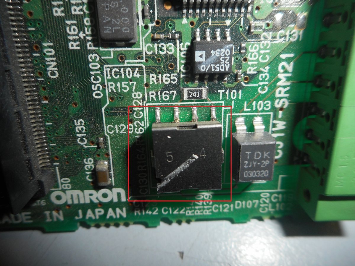

Guten Tag, Habe hier eine alte Compobus SPS Karte von Omron. Auf dieser ist der Übertrager durchgeschossen. Weiß jemand was dies für ein Bauteil ist?

krebus schrieb: > Weiß jemand was dies für ein Bauteil ist? Kundenspezifisch, so wie der Leitungstreiber AD51/025 auch.
#5360506
hinz schrieb: > Kundenspezifisch, so wie der Leitungstreiber AD51/025 auch. Habe ich mit einem anderen keine Chance? Der widerstand auf der sekundären Seite beträgt~2Ohm! Lg
#5360511
krebus schrieb: > Habe ich mit einem anderen keine Chance? Es gibt ja nichtmal eine Beschreibung des Busses. > Der widerstand auf der sekundären Seite beträgt~2Ohm! Das bringt dich nicht weiter. Man wird den Trafo sezieren und vermessen müssen. Antwort schreiben |
