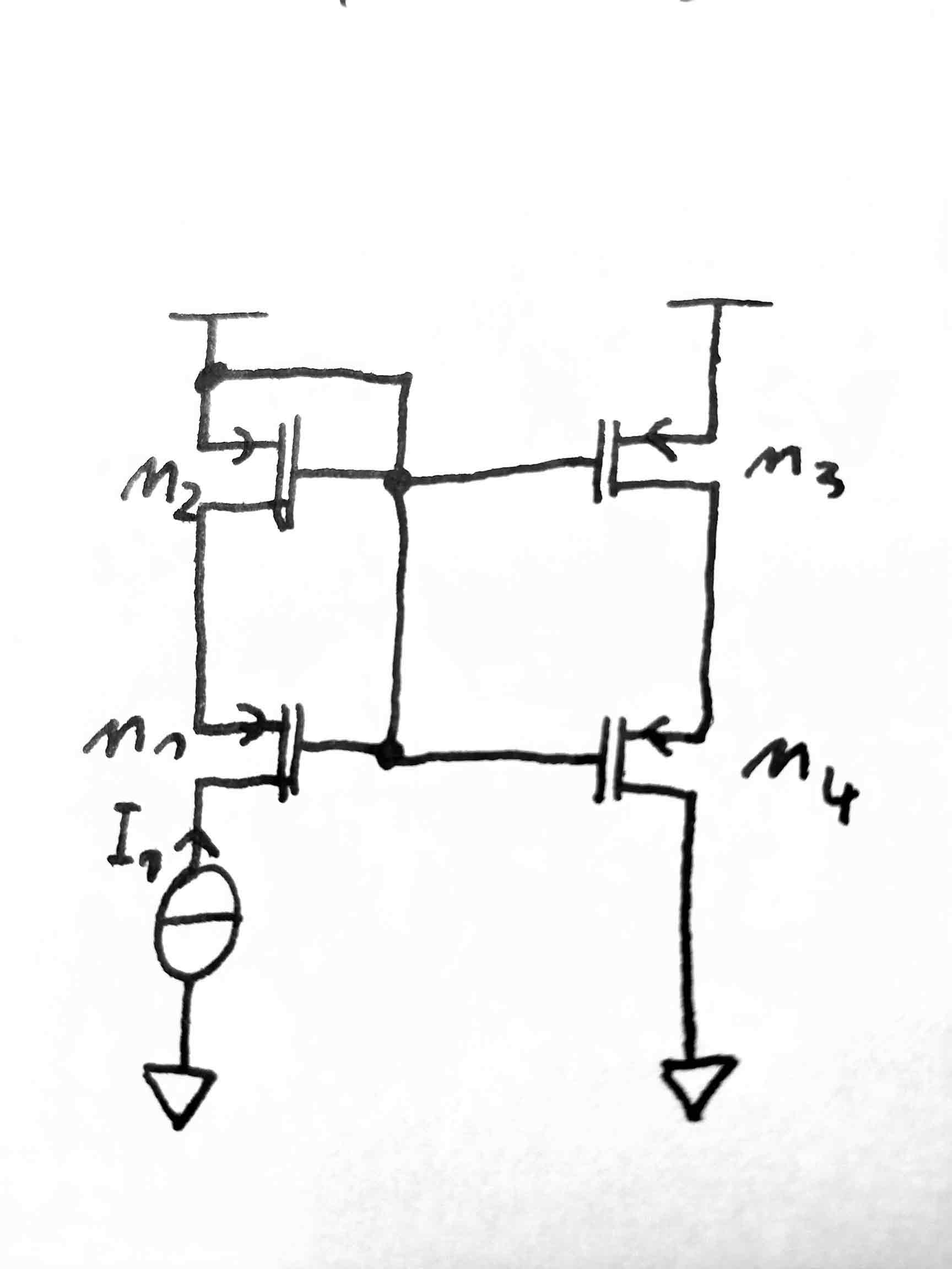

Ich beschäftige mich gerade mit der Schaltung auf dem Bild.
Ich weiß nicht, was das für eine Schaltung ist und wie diese genau
funktioniert.
Sie sieht einer Kaskode-Stromspiegel-Schaltung ähnlich, ist aber keine.
Für einen Hinweis, was diese Schaltung tut und wie sie funktioniert wäre
ich sehr dankbar.
Viele Grüße

So wie gezeichnet sind das selbstleitende FETs. M2/M3 haben direkten
Kurzschluss zwischen Gate und Source und wollen daher mit Idss arbeiten.
Da Uds aber zu kein ist, wirken die nur als Widerstände. Die Gates von
M1/M4 liegen ebenfalls auf Masse und M2/M3 wirken als
Stromgegenkopplungswiderstände in den Sourceleitungen. Da aber ein Strom
I1 eingeprägt wird, entscheiden wohl nicht die Transistoren was da
fließt.
Durch den Kurzschluß aller Gates nach Masse sind die beiden Seiten
unabhängig und nicht verkoppelt, I1 hat keinen Einfluss auf den Strom
durch M3/M4. Die rechte Seite stellt den Strom so ein, wie die
Transistoren gemäß obiger Beschreibung selbst wollen.
Die Schaltung ist kein Stromspiegel. Vermutlich falsch abgezeichnet oder
absichtlich verfälscht.
