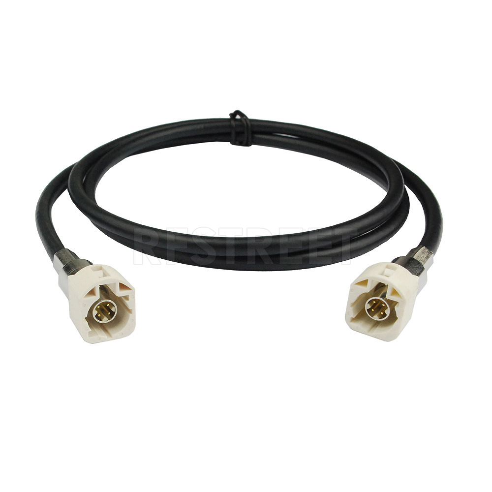

Hallo, die Leitung einer Rückfahrkamera ist an einer Stelle die durchaus
feucht werden kann mit einer geschirmten und 4-poligen Fakra HSD
Stecker/Buchse gekopplet. Ich suche dafür eine alternative, weil die
Fakra zum quetschen schwer zu beschaffen sind. Als Signal geht da LVDS
rüber.

Im Prinzip ja, wenn man wüsste welchen Fakra HSD-Stecker du meinst!
Könntest du ein Bild davon hier posten?

Die üblichen Fakra HSD Kabel gibt's fertig konfektioniert mit allen
Steckern beim Chinesen auf Alibaba.
Ich kaufe üblicherweise die Z-Kodierten (wasserblau), weil die überall
passen.
Beim Bestellen kann man meist auch Wunschlängen o. Wunschstecker
angeben. Die Preise sind kaum schlagbar.
Selber machen ist kaum möglich, weil die (Hand-)Werkzeuge nach meiner
letzten Anfrage bei Rosenberger ca 2700€ kosten.
Hier die Kodierungen:
http://www.rosenberger.com/0_documents/de/codes/codes_coding_auto_fakra.pdf
Ansonsten liefert die Suche das hier als allererstes:
https://fakra.de/
Laut Rosenberger Webseite gibt's auch wasserdichte Varianten. Ist das
evtl. der falsche Einbauplatz für die Kamera?
Grüße,
 Stefan

Ok, das habe ich bisher noch nicht gesehen, dass der Stecker am Kabel
und die Buchse am Gerät ist. Damit verliert man ja den Vorteil, dass
sich die zierlichen aber robusten Buchsen gut verlegen lassen. Ist aber
ein guter Schutz gegen Bastler... :-/
Du kannst auf jeden Fall bei Rosenberger anrufen, die sind teuer genug,
um am Telefon freundlich zu sein nach meiner Erfahrung.
Oder bei Roka:
https://roka-berlin.de/products/rf-connectors-analogdigital/connector-straight/?lang=en
Die müssten eigentlich einen Distributor haben. Ob Du das aber wirklich
selber crimpen willst, wenn es die fertigen Kabel für kleines Geld gibt?
Verstehe ich richtig, dass Du eine besser geschützte Lösung suchst? Oder
dass Du zum Verlegen die dicken Stecker nicht durchfädeln willst?
Die Stecker sind tatsächlich schwer zu kriegen. Du kannst Dir aber immer
eine Verlängerung kaufen und aufschneiden. Ebay..
Man kann die Adern zusammenlöten, das haben wir auch schon gemacht. Denk
nur dran, dass die Kabel gekreuzt sind, d.h. die Ader, die an dem einen
Ende an Pin 1 geht, geht am anderen Stecker an Pin 4. Das ist übel, wenn
man das Kabel in der Mitte trennt und das eine Ende durchmisst und die
andere Hälfte dann verlötet...
Und dass da Daten im Gigahertztakt laufen.
