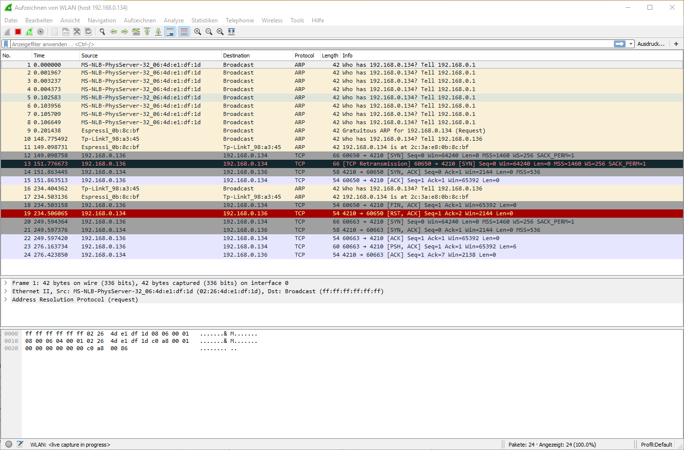

Ich habe mir gerade mal Wireshark besorg und aufgezeichnet. Schaut man
sich  mal die Zeitstempel an sieht man, dass es 2,76 Sekunden gedauert
hat, bis die Verbindung stand. Bei nachfolgenden Versuchen dauert das
dann nur noch 135ms (was ich für computermaßstäbe auch schon sehr sehr
lange finde)

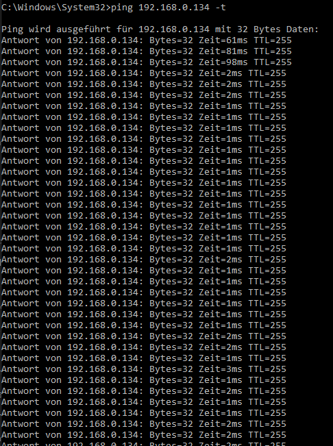

Was ebenfalls bemerkenswert ist, die Ping-Zeiten des Moduls spielen
anfangs immer etwas verrückt. Starte ich in der Kommandozeile den
Ping-Befehl dauern die ersten 3 Pings immer ewig. In Wireshark kann ich
gut sehen, dass der ESP scheinbar wirklich so lange braucht, um zu
responden. Alle nachfolgenden sind dann flott.
Verfällt der ESP immer in eine Art Schlafmodus wenn man ihn eine Weile
schon nicht mehr angepingt hat? Trifft das nur auf Ping oder auch auf
andere Verbindungen zu?
Auch die Antwort auf ein einfaches TCP-Paket dauert Ewigkeiten. Ich habe
mal eben eine Verbindung aufgebaut und dann alle paar Sekunden mal ein
Paket gesendet. In Wireshark dann geschaut, wie lange der ESP braucht um
das ACK zu schicken:
270ms
234ms
243ms
118ms
249ms
189ms
292ms

von Dauergast (Gast)
Das ist der "AUTO_MODEM_SLEEP" (default nach Reset des ESP8266), siehe
hier:
https://blog.creations.de/?p=149
In der Praxis sieht das (bei mir) nach wenigen Sekunden ohne Traffic so
aus (und sollte sich auf eine TCP-Verbindung ebenso auswirken):
MIT wifi_set_sleep_type(NONE_SLEEP_T);
