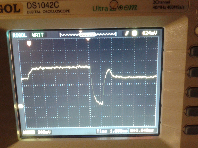

von Harald (Gast)
Alle 4 s kommt ein Datensatz (FSK) und der ARRIS zeigt den Graphen (200
mV/cm, 1 ms(cm) im Bild (siehe Anhang) an.
Sieht nicht gerade brauchbar aus.
Abgegriffen habe ich das Signal nach dieser Skizze:
http://www.mikrocontroller.net/attachment/35090/RFM12.gif
