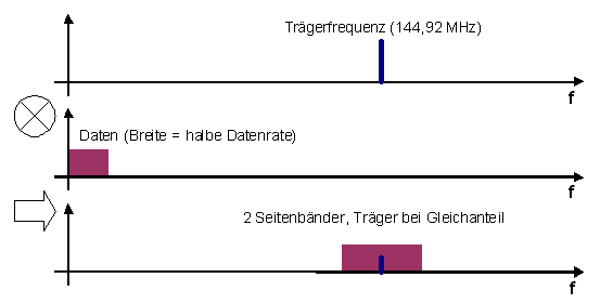

Betrachten wir zunächst die Amplitudenmodulation:
Multiplikation im Zeitbereich bewirkt Faltung im Frequenzbereich.
Das Ein- und Ausschalten eines hochfrequenten Trägers im Takt eines Datensignals ist eine Multiplikation und lässt rings um den Träger zwei Seitenbänder entstehen. Deren Breite ist jeweils die halbe Datenrate, sofern die Daten bandbegrenzt (also verschliffen) werden. Zur einfacheren Rekonstruktion verschleift man das Datensignal deutlich weniger; etwa ein 8-kBit/s-Signal auf 8 kHz (statt 4 kHz). Der RFM12 verschleift die Daten gar nicht.
Ist das Datensignal gleichspannungsfrei (gleich viel +1 wie -1), verschwindet der Träger, und die gesamte Sendeleistung steckt in den Seitenbändern, also der gewünschten Information. Das hilft den Rauschabstand zu verbessern und/oder die Sendeleistung zu verringern (weniger Elektrosmog).
(2)

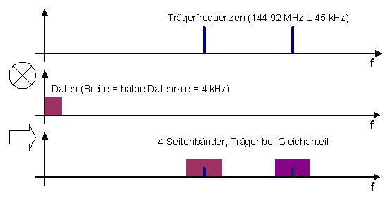

Die Frequenzumtastung (FSK) wird gern als ein Sonderfall der Frequenzmodulation betrachtet. Bei Modulationsgrad η > 1 (der RFM12 kann eh' nichts anderes demodulieren) kann man das Ganze auch als doppelte Amplitudenmodulation interpretieren:
Hier wird die Bandbreitenverschwendung offensichtlich, aber im 433-MHz-Band ist ja genug Platz dafür. FM-Signale lassen sich viel leichter verstärken als AM-Signale: man braucht sie nur durch einen (Energie sparenden, digitalen) Begrenzerverstärker zu schicken.
Da die Sendedaten nicht bandbegrenzt werden (der Träger wird hart umgeschaltet) entstehen theoretisch unendlich breite Seitenbänder, die in einer sinc-Funktion (= sin(x)/x) abfallen.
Das ist möglicherweise der Grund, warum die meisten Beispiele genau in der Mittenfrequenz des 433-MHz-Bandes, nämlich 433,92 MHz, funken und so die übrigen Störer geradezu magisch anziehen. Die Störung außerhalb der Zulassungsgrenzen (433,05 .. 434,79 MHz) ist so definitiv minimal. Beim wesentlich breiteren amerikanischen 915-MHz-Band ist's deutlich entschärfter.

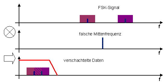

Die Demodulation erfolgt beim RFM12 im Basisband. Es wird also keine Zwischenfrequenz (wie die 10,7 MHz beim analogen UKW-Rundfunk) verwendet. Das FSK-Signal wird (wahrscheinlich) mit der Mittenfrequenz multipliziert, und heraus kommt dieses Bild:
Danach kommt das Signal durch den einstellbaren Tiefpass. Diesen dimensioniert man so, dass der Frequenzhub plus die Nutzsignalbandbreite durchpasst.
Die Multiplikation erfolgt zweimal, mit dem Träger und dem 90° verschobenen Träger. Mit dieser sogenannten I/Q-Demodulation kann man recht viel machen, so AM, FM und PM demodulieren. Die Funktion im RFM12 ist etwa so:
Das gesendete FSK-Signal wird um die Mittenfrequenz gefaltet, somit entsteht eine Differenzfrequenz, unabhängig davon, ob gerade die obere oder untere Frequenz empfangen wird. Sozusagen Spiegelfrequenzdämpfung = 0. Damit könnte man ohne I/Q gar nichts anfangen.
Das Ergebnis der I/Q-Demodulation ist ein umlaufender (komplexer) Zeiger. Die Drehzahl ist gleich der Differenzfrequenz, der Umlaufsinn ist jedoch bei der unteren (Spiegel-)Frequenz anderherum! Man muss also nur noch die Drehrichtung detektieren, genauso wie bei Inkrementalgebern. Das ist einfach ein D-Flip-Flop.
Die beteiligten Schaltfrequenzen liegen im Frequenzbereich des Tiefpasses, also im kHz-Bereich.

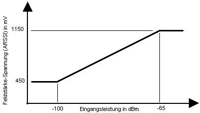

Der ARSSI-Anschluss (analog received signal strength indicator, svw. Feldstärke) hat laut Datenblatt (RFM12B Seite 3) die folgende Kennlinie:
Dieser Anschluss ist bei den RFM12-Modulen nicht herausgeführt, aber an einem der SMD-Kondensatoren leicht abgreifbar. Beispielsweise kann man damit AM oder ASK (Amplitude Shift Keying) demodulieren.

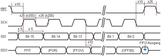

Alle Zeiten in ns. Die angegebenen Bits im Datenblatt (RFM12B Seite 13) sind falsch! So wie hier ist es richtig.
  • Maximale SCK-Frequenz: 20 MHz
  • Maximale SCK-Frequenz zum Auslesen der Empfänger-FIFO (Kommando 0xB000 oder via FFS): 2,5 MHz = 10 MHz {Quarz} / 4
  • Nicht zur seriellen Kaskadierung gedacht oder geeignet
  • Man kann sich SEL und FFS als zwei separate Chip-Select-Anschlüsse vorstellen; letzterer adressiert direkt die Empfangs-FIFO (sofern er gesetzt) oder das Sende-Latch (andernfalls). Bei ersterem muss man für jedes Byte (mindestens) ein Kommandopräfix 0xB0 und damit 8 Takte voranstellen. Da die Aktivierung von SEL ohne jeden Takt den FIFO-Zustand an SDO meldet, lässt sich so zwischendurch der FIFO-Füllstand überprüfen.
  • Welches der beiden Signale SEL und FFS bei gleichzeitiger Aktivierung Priorität hat ist undokumentiert. Vermutlich FFS.

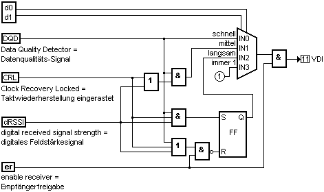

DQD wird inaktiv. Das kann man mittels Status-Read abfragen. Oder mit dem Extra-Ausgang VDI. Die Erkennung ist jedoch mehr oder weniger verzögert und kann nicht als echte Endekennung herangezogen werden.

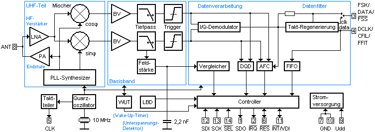

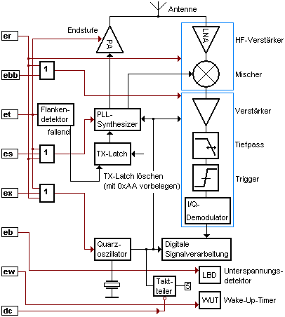

Blockdiagramm
Die angegebenen Pin-Nummern beziehen sich auf das (bei Pollin erhältliche) SMD-Modul.

pi pin int/vdi Bestimmt die Funktion des Pins INT / VDI ⑪
Typischerweise einschalten. Als INT dient es zum Kaskadieren einer weiteren Interruptquelle (die am Mikrocontroller durch IRQ ② verloren geht).
0 = INT, Interrupt-Eingang
1 = VDI, Daten-Gültig-Ausgang
d valid data indicator response Definiert die Geschwindigkeit, mit der bestimmt wird, ob ein Empfangssignal korrekt ist oder nicht. Je nach eingestellter Variante werden unterschiedliche Verknüpfungen benutzt. Siehe Schaltbild unten. 00 = schnell
01 = mittel
10 = langsam
11 = immer an

Messungen
Drei Messungen am RFM12 zeigen den Einfluß von Eingangpegel, Frequenzhub und Mittenfrequenz auf das Ausgangssignal, gemessen am Filterkondensator CFIL. Zwei weitere Kurven zeigen die ARSSI-Spannung (Anschluß am Kondensator in der Ecke) und die damit gemessene Filterkurve.
Messungen am RFM12 Änderung des Eingangspegels
Messungen am RFM12 Änderung des Frequenzhubs
Messungen am RFM12 Änderung der Mittenfrequenz
Messungen am RFM12 ARSSI_und_Filterkurve
Was folgt aus diesen Messungen?
  • Der ARSSI-Anschluß zeigt uns über mehr als 100 kHz ein Sendesignal an. Decodierbar ist es aber nur im Abstand von weniger als 5 kHz von der Mittenfrequenz. Ohne Abgleich von Sender und Empfänger ist also die AFC unverzichtbar.
  • Das "Loch" in der Mitte der Durchlasskurve stammt von dem im Datenblatt gezeigten Hochpass "> 7 kHz". Für ein unmoduliertes Sendesignal geht die ARSSI-Spannung fast auf den Rauschpegel herunter, hier wurde mit ±15kHz moduliert.
  • Damit lässt sich der Empfänger abgleichen. Man braucht dazu nur ein unmoduliertes Sendesignal auf der Sollfrequenz. Das kann ein mittels Frequenzzähler abgeglichenes zweites RFM12 sein. Der Empfängerquarz wird mit den 4 Bit für die Oszillatorkapazität genau auf dieses "Loch" der ARSSI-Spannung eingestellt.
Die AFC-Messdauer ist im Datenblatt nicht genannt, eine schnelle Abfrage des ATGL-Bit im Statusregister im "Auto-AFC" - Modus liefert minimale Pulsbreiten von ca. 250..270 µs, entsprechend einer Messfolgefrequenz von 4 kHz (schneller oder präziser AFC-Modus?) - leider nicht ausreichend um 9600 Baud Schmalband-FM zu demodulieren. Im Auto-Modus werden zwei Messungen zusammengefasst, damit beträgt die Updaterate sogar nur 2 kHz. Weitere Messung: ab etwa ± 10 kHz Hub synchronisiert sich das ATGL-Bit auf der Mittenfrequenz mit einem bis zu 1,8...2 kHz FM-modulierten Signal.
Neue Idee: "Dithering und FM-Flankendemodulator":
Wenn das Empfangssignal nicht weit genug FM-moduliert ist, müssen wir eben den Empfänger modulieren. Im Timer-Interrupt wird die Quarzkapazität oder die PLL z. B. mit 38,4 oder 76,8 kHz und mindestens ±15kHz Hub umgeschaltet, sodass bei Empfang eines unmodulierten Signals am CFIL-Ausgang ein symmetrisches Rechteck dieser Frequenz erscheint. Ist das Empfangssignal schmalbandig FM-moduliert, und man stimmt den Empfänger leicht daneben ab, so sollte das CFIL-Signal mit dieser Modulation PWM-moduliert sein. Ein Tiefpass filtert die Dithering-Frequenz weg und übrig bleibt (wenns funktioniert) die Modulation, vielleicht sogar analoger Sprechfunk... Motto "Engineering is the art of making what you want from things you can get." (von http://www.dsprelated.com)
