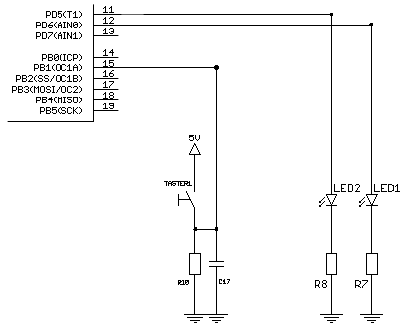

Die beiden LED LED1 und LED2 auf dem Board sollen im 1s Takt wechselweise An und Aus gehen.
Die beiden On-board-LEDs sind active-high geschaltet, d.h. wenn am Pin des AVR ein logische 1 (HIGH Pegel) ausgegeben wird, leuchtet die LED. Wird eine logische 0 (LOW Pegel) ausgegeben, leuchtet die LED nicht. Das ist andersrum als im AVR Tutorial.
Beschaltung des Tasters und der LEDs

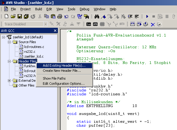

Zähler mit LCD-Anzeige
Als nächstes soll noch eine LCD-Anzeige installiert werden.
In meiner Bastelkiste lag noch ein Text-LCD mit dem LCD-Controller HD44780. Erfreulicherweise gibt es für diesen LCD-Controller jede Menge fertigen Beispielcode zur Ansteuerung im Internet u.a. im AVR-GCC-Tutorial.
Um den Beispielcode in der Form einzubinden, wie er im Tutorial zu finden ist und um das mittlerweise angewachsene Projekt übersichtlicher zu machen, werden zusammenhängende Codeteile in Unterdateien ausgelagert. Im folgenden Bild ist zu sehen, wie die einzelnen Dateien heissen und wie sie im AVR Studio eingebunden werden.
Die Datei zaehler_lcd.c enthält die main-Funktion und die neue Ausgabefunktion ausgabe_lcd und die bereits bekannte Funktion ausgabe_led:
    Pollin Funk-AVR-Evaluationsboard v1.1
    Atmega8
    Externer Quarz-Oszillator: 12 MHz
    Optimierung: -Os
    RS232-Einstellungen:
    9600 Baud, 8 Bits, No Parity, 1 Stopbit
    Atmega8
// LEDs sind high-active geschaltet
#define LED_AN(LED)     (PORTD |=  (1<<(LED)))
#define LED_AUS(LED)    (PORTD &= ~(1<<(LED)))
#define LED_TOGGLE(LED) (PORTD ^=  (1<<(LED)))
#define LED1            PD6
#define LED2            PD5
// TASTER ist high-active geschaltet
#define TASTER             PB1
#define TASTER_GEDRUECKT() (PINB & (1<<TASTER))
#define TASTE_AUF          0
#define TASTE_ZU           1

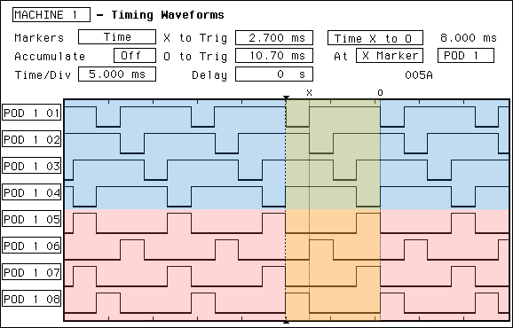

Mit einem Logikanalysator kann das Multiplexen auf den einzelnen Leitungen gemessen werden (wie praktisch, dass am zweckentfremdeten IDE-Kabel eine zweite Buchsenleiste ist). Im folgenden Bild sind 5 Durchläufe der vierstelligen Anzeige dargestellt.
Logikdiagramm der Uhr mit 7-Segment-Anzeige (Pollin Funk-AVR-Evaluationsboard)
In den Spuren 01 bis 04 (blau) liegen die Versorgungssteuerleitungen, die den Multiplexbetrieb steuern, und in den Spuren 05 bis 08 (rot) die BCD-codierten Segmentsteuerleitungen. Ein Zyklus (gelber Bereich) dauert ca. 10,7 ms. Dabei wird für ca. 2,7 ms die Versorgungsspannung einer Ziffer eingeschaltet, während die anderen Ziffern ausgeschaltet sind. Die Logik auf den Versorgungsleitungen ist negiert, da die verwendeten PNP-Transistoren zum Durchschalten der Versorgungsspannung bei log. 0 öffnen und bei log. 1 schliessen (siehe auch Transistor als Schalter). Nach 2,7 ms wird die Versorgungsspannung einer Ziffer gekappt, indem der zugehörige Transistor mit einem HIGH Pegel gesperrt wird und ein LOW Pegel am nächsten Transistor startet die Versorgung und damit die Sichtbarkeit der nächsten Ziffer...

Teil-Schaltplan Suppentimer ST. Details zur 7-Segmentanzeige siehe Beispiel Uhr mit 7-Segmentanzeige

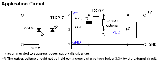

TSOP1736 aus: Photo Modules for PCM Remote Control Systems von Vishay
Zum Empfang von RC5-kodierten IR-Signale ist der IR-Empfänger TSOP1736 (PDF) von Vishay geeignet.
Leider ist der TSOP1736 inzwischen abgekündigt. Es gibt aber funktionskompatiblen Ersatz [9] und [10]. Bei den Ersatztypen ist unbedingt die Pinbelegung anhand des Datenblattes zu kontrollieren und ggf. anzupassen.
In der Codesammlung hat Peter Dannegger C-Quelltexte veröffentlicht, die eine Dekodierung von RC5 Signalen auf AVR µCs ermöglichen ([11]). Bei einigen Compilerversionen muss die Rückgabevariable rc5_data volatile gekennzeichnet sein, wenn man mit Optimierung übersetzt ([12]).

Der TSOP1736 OUT wird - wie in main.h definiert - an PD2 des Attiny2313 angeschlossen. PD2, Vcc und GND können von der 40-poligen Erweiterungsbuchse abgegriffen werden. In meinem Steckbrettaufbau hatte ich den 10 kOhm Pullup-Widerstand **) eingebaut aber die Entstörung der Betriebsspannung *) nicht. Bei einem "echten" Gerät würde ich beide Schaltungsoptionen einbauen.
Die Ausgabe des dekodierten Signals (Togglebit Anm.[14], Adresse, Kommando) kann mit einem RS232 Terminalprogramm betrachtet werden, Anschluss des Pollin Boards an die serielle Schnittstelle vorausgesetzt. Die RS232-Einstellungen sind 19200 Baud, 8 Batenbits, No Parity und 1 Stopbit.

In der Diskussion [16] ist die Frage aufgetaucht, wie man die Compare Output Unit verwenden kann. Das dort angegebene Beispiel, die seltsame Simulation im AVR Studio und die Diskussion haben mich dazu geführt, folgendes Beispiel mit dem Attiny2313 zu erstellen.
Das Programm ist komplett abgespeckt: Der Taster1 wirkt über eine Brücke Pin 10 nach Pin 30 an J4 als externer Taktgeber an Pin T0. Wenn die Anzahl der Tastendrücke gleich dem vorgegehenen Wert 5 in Register OCR0A ist, wird der Ausgang OC0A automatisch umgeschaltet. Da der Ausgang OC0A über eine Brücke an J4 mit der LED1 verbunden ist, wird die LED umgeschaltet.
Die Besonderheit: Alles funktioniert automatisch per Hardware. Zu Programmbeginn wird einmal die Hardware eingestellt, und sie läuft dann autonom parallel zur Software. Die Software ist in diesem Fall eine leere Endlosschleife.
    Beispiel: Compare Output Unit
    Pollin Funk AVR Board
    Attiny2313 @ 8 MHz
                         Attiny2313   J4
    Taster1 active-high     PB1       Pin 10     --+
    LED1    active-high     PD5       Pin 31 --+   |
                                               |   | Brücke
    T0                      PD4       Pin 30   | --+
    OC0B                    PD5       Pin 31   |
    OC0A                    PB2       Pin 11 --+

    Attiny2313     POLLIN FUNK AVR   BRÜCKE
    PB2   OC0A                11 an J4
    PD5   OC0B    PD5/LED2    31 an J4
    PB3   OC1A                12 an J4 --+
    PB4   OC1B                13 an J4   |
                  PD6/LED1    32 an J4 --+

Analog Comparator
Die inzwischen gelösten Probleme von "guest" ([19]) mit dem Analog Comparator haben mich zum Experimentieren mit dieser Funktion angeregt. Hier im Wiki findet man auch Infos zum Analog Comparator im AVR-GCC-Tutorial: AC (Analog_Comparator).
Man braucht für die folgenden drei Beispiele z. B. den Atmega8 und eine Drahtbrücke z. B. an dem 40-poligen Stecker J4. Die "Schaltung" arbeitet dann mit der LED2 auf dem Board und mit dem TASTER1 auf dem Board. Die Drahtbrücke verbindet den Taster (Pin PB1 Pinnummer 10 an J4 mit AIN1(PD7) Pinnummer 33 an J4). Die Vergleichsspannung für AIN0 wird auf die interne Bandgap-Referenz gesetzt, so dass kein externer Spannungsanschluss an ANI0(PD6) benötigt wird. Die LED1 an diesem Anschluss bleibt unbenutzt und stört hier nicht.
Das erste Beispiel zeigt eine grundsätzliche Funktion des Analog Comparators. Die beiden Eingänge AIN0 (int. Bandgap) und AIN1 (0V oder 5V über TASTER1) werden miteinander verglichen und wenn sich der Vergleich ändert, wird der Interrupt ausgelöst.
Hierbei wird der Interrupt nicht abhängig vom IST-Zustand des Vergleichs ausgelöst, sondern abhängig von der Änderung zu einem vorhergehenden Zustand:
  • wenn sich der Vergleich ändert (ACIS1 0 und ACIS0 0, toggle Wechsel): Beispiel 1
  • wenn ein Wechsel von AIN1 > AIN0 nach AIN1 < AIN0 stattfindet (ACIS1 1 und ACIS0 0, falling fallende Flanke)
  • wenn ein Wechsel von AIN1 < AIN0 nach AIN1 > AIN0 stattfindet (ACIS1 1 und ACIS0 0, rising steigende Flanke): Beispiele 2 und 3
Es besteht auch die Möglichkeit das Vergleichssignal OCR vor der Hardware, die die Änderung oben bewertet, abzugreifen und auszugeben. Damit kann man direkt, d.h. statisch im IST-Zustand ohne Infos über den vorhergehenden Zustand AIN0 mit AIN1 vergleichen. Das ist in den folgenden Beispielen aber nicht eingebaut.
    Atmega8 @ 12 MHz
    Analog Comparator Beispiel #1
    Funktion
    Taster1 triggert den Interrupt ANA_COMP_vect
    und in der ISR wird die LED getoggelt
    Hardware (Pollin Funk AVR Board):
    Interne Bandgap als AIN0 (s.u.)
    Taster1 über Brücke an AIN1 (PD7) legen
    => Brücke PB1 (#10 an J4) <----> PD7 (#33 an J4)
    Active high LED an PD5
#include <avr/io.h>
#include <avr/interrupt.h>
#include <util/delay.h>
ISR(ANA_COMP_vect)
  PORTD ^= (1<<PD5);  // LED toogle
int main()
  DDRD = 1<<PD5; // LED Ausgang
    Atmega8 Datenblatt S. 193
    PD7 = AIN1 = Analog comperator negative input
    PD6 = AIN0 = Analog comperator positive input
    Register ACSR
    ACD:  Analog comparator disable
    ACBG: Analog Bandgap an AIN0
    ACIE: Analog comparator interrupt enable
    ACIC: Analog comparator input capture enable
    ACIS1/ACIS0: Analog comparator interrupt mode select
      00 toggle
      01 reserved
      10 falling
      11 rising
  ACSR |= (1<<ACBG);
  ACSR |= (1<<ACIE);
  sei();
  while(1)
Beim zweiten Beispiel löst ein Drücken des Tasters einen Interrupt aus (Trigger). Dadurch wird die LED2 in der ISR eingeschaltet. Nach einer Wartezeit von 1s wird die LED2 dann im Hauptprogramm ausgeschaltet. Ein weiterer Tastendruck innerhalb der Wartezeit verlängert die Wartezeit nicht, d.h. es wird nicht nachgetriggert. Weil _delay_ms() benutzt wird, muss der Quelltext mit Optimierung übersetzt werden (z. B. -Os Option).
