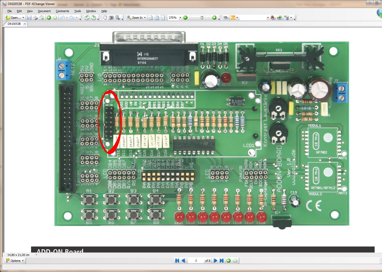

Hallo Forum,
ich bin gerade dabei mir das Pollin Addon-Board (Nr. 810 053) für das
Atmel Eval Board zusammenzulöten. Habe erst angefangen und die
Buchsenleisten gesetzt und wollte nun auch die 2 Steckleisten für die
Jumper und das LCD festlöten.
Da wo die 2x11 polige Leiste unten neben den Buttons hinkommt, habe ich
die Leiste mit den Stiften der Länge ca. 0.7cm verlötet, jetzt habe ich
noch 2x7 und 2x1 mit ca. 1,2cm längen Steck-Kontakten. Die 2x7er würde
dann ja links in den Bereich passen wo das Display drüber ist (bei den
jeweils 2x4 Buchsen), so wie es auch auf Seite 3 der Anleitung
abgebildet ist und die 1x2 ist dann wohl einfach übrig...
Dann habe ich mir das mal genauer angesehen und mir ist jetzt irgendwie
völlig unklar wie überhaupt das Display befestigt werden soll.

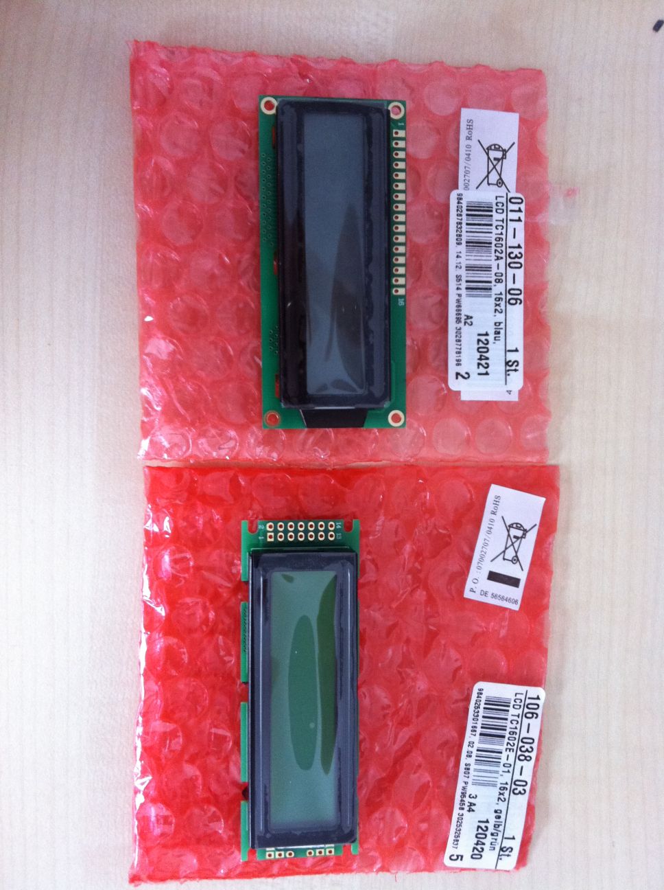

Bei meinem Bausatz hat das Display Nr. 120 420 gefehlt, es wurde mir
aber kostenlos nachgeliefert.

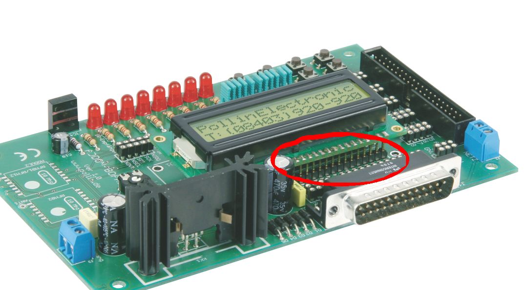

Aber dieses Display hat links überhaupt keine Öffnungen/Kontakte für die
2x7 Pins! Es hat lediglich am oberen Rand 16 Lötpunkte (wie auch im
Produktphoto von Pollin sichtbar). Auf der Titelseite des
Anleitungs-PDFs bzw. den Produktfotos für 810 053 sieht man auch, dass
die Leisten an diese Lötpunkte gelötet werden. In der Anleitung wird
aber darüber kein Wort verloren, dafür sieht man aber, dass in den 2x7
Pin-Öffnungen Stecker verlötet sind...?
Heißt das dann, dass das Display nur an diesen 16 Punkte befestigt ist
und ansonsten in der Luft hängt?? Oder soll das dann an den erwähnten
2x7 Pins "aufliegen"?? Dann fehlen wir allerdings Stecker, obwohl laut
Stückliste alles bei ist...
Ich habe gesehen, dass es anscheinend zwei verschiedene Varianten von
dem Display gibt (http://img204.imageshack.us/i/dsc00098yk9.jpg/). Ist
das dann einfach so gedacht, dass man schauen muß, welche Version man
hat und die entsprechenden Leisten einlötet oder haben die mir evtl. ein
falsches Display nachgeliefert?
Ich bin jetzt nicht wirklich der Leiterbahnspezialist, aber wenn ich das
richtig interpretiere, geht die 2x11 polige Jumperleiste hoch zu der
16-poligen Leiste, wie sie auf dem Titelbild sichtbar ist, während die
2x7 polige Leiste links irgendwie mit gar nichts verbunden zu sein
scheint??

"Also" ich würde in die 2x7er Reihe die Stiftleiste reinlöten und in die
1x16er Lochreihe auch Stifte reinsetzen. Auf mein LCD würde ich die
passende Buchsenleiste einlöten, so dass ich das LCD einfach aufstecken
kann. Das baut dann ca. 1cm höher, aber man kann so verschiedene LCDs
einfach testen.
Die mechanische Stabilität kommt, wenn du Abstandsbolzen in die fetten
Ecklöcher der im LCD1 Gebiet der Platine und in dem aufgesockelten bzw.
aufgelöteten LCD montierst.
Ich weiss nicht ob dafür Bauteile im Kit sind. Ich sammele beim
Schlachten alter Elektronik Schräubchen und Mütterchen im Gurkenglas und
finde in diesem Fundus meist was passendes... bei metallischen
Abstandshaltern wie Schrauben oder Gewindestangen aufpassen, ob man die
ohne Bestrafung durch Hr. Ohm verwenden kann.

(Firma: mayer) Persönliche Seite #1998534
hallo markus
ich habe selbiges board und bei mir kam auch keine befestigung fuer das
display mit. das display, das bei mir mitkam, hat auf der einen schmalen
seite 2x7 durchkontaktierungen und auf der anderen 2 einzelne. diese
sind fuer die hintergrundbeleuchtung. zwecks flexibilitaet habe ich das
LCD auch nicht angeloetet sondern mir steckerleisten und stiftleisten
nachtraeglich gekauft. die gibts in verschiedenen groessen. das LCD hat
jetzt einen abstand von ca 11 mm zum add-on board.
hatte das auch schon gebraucht, da ich die kondensatoren darunter wieder
ausgeloetet habe. ( C11 bis C18 machen nur probleme ) mit M2x20 habe ich
es noch zusaetzlich angeschraubt, waere aber nicht unbedingt notwendig.
doch ist es, geht ebenfalls zu der 2x11 leiste in der naehe der taste
B4.
den IC2 habe ich uebrigens weggelassen und versorge das board vom
basis-board ueber das flachband-kabel. alle 40 pins 1:1 verbunden.
gruesse
hans
OP #1998548
Hallo Hans,
Hans Mayer schrieb:
> hallo markus
Ah, wie ich schon vermutete, da gab's zwei verschiedene Varianten... ich
meine auch, ich hätte bei einer alten Bestellung von LCDs mal diese
Variante gesehen...

ich habe zwei addon-boards von pollin. auf einem ist das display (noch)
fest aufgelötet, das fristet allerdings meistens in einer "lagerkiste"
sein dasein. beim anderen habe ich (abgesehen vom hühnerfutter und
sonstigen bauteilen) nur die im anhang rot markierten anschlüsse
bestückt (mit den "kontaktbuchsen").
das pollin-board verwende ich dann hauptsächlich als "verteiler" für das
(bzw. die) breadboard(s). für diesplay-tests habe ich drei
standard-modelle, an die ich flachbandkabel angebaut und mit passenden
falchband-ic-sockel-anschlüssen (ähnl. reichelt KK08025C) bestückt habe.
da meine addon-baords mittlerweile mit einem stk500 ihren dienst
versehen habe ich zusätzlich noch eine 40pol. pfostenbuchse mit fünf
jeweils nicht voll bestückten 10 poligen pfostenbuchsen ausgestattet,
mit denen ich die einzelnen pins vom stk500 einfach auf die anschlüsse
am addon-baord legen kann.

<such such> Ha, bei mir kommt halt nix weg... Wusste doch, dass ich mir
so ein Teil auch mal bestellt hatte: Es ist ein TC1602A, Pollin
120420...
Und dabei fällt mir auf, dass mir Pollin auf meine Reklamation hin kein
120420 geliefert hatte, so wie es in dem Bausatz heißt, sondern ein
120421 - TC1602E. Dieses hat eben nicht die Stiftleiste links, sondern
die 16 Kontakte an der Oberkante.
Ich vermute jetzt aber einfach mal ganz stark, dass die beide kompatibel
sind:
a) Die 2x7 Pins links und die kleineren Distanzhalter-Bohrungen passen
fürs 120420/TC1602E
b) Die 1x16 Pins oben und die größeren Distanzhalter-Bohrungen passen
fürs 120421/TC1602A
Das lässt die Variante mit der Flexibilität von oben nochmal positiver
erscheinen. Ich habe mal bei Pollin nach Abstandshaltern gesucht.
(http://www.pollin.de/shop/suchergebnis.html?S_TEXT=abstandshalter&S_TEXT1=&S_WGRUPPE=default&absenden=)
Welche verwendet ihr hierfür?
Kann ich das Display dann einfach auf die Pins aufstecken (die Bohrungen
in der Display-Platine scheinen klein genug zu sein, dass ein guter
Kontakt besteht), oder muß ich da wirklich ein Gegenstück dranlöten?

Gast #2138570
Hallo Markus,
ich habe 2 ADD-On-Boards bestückt.
In eine Bausatz war das eine und im andern das andere Display wie auf
dem Foto in Deinem letzten Thread.
Das Board ist ja für beide Displays vorgesehen daher klappt deren
ornungsgemäßer Berieb ohne weiteres. Man muß nur vor dem Anlöten schauen
welches Display man hat und die Stiftleiste (Buschsenleiste, oder was
auch immer) an entsprechender Stelle anlöten. Bei mir funtkionieren
jedenfalls beide Displays am ADD-On-Board.
