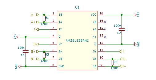

Der Encoder liefert differentielle Signale je Kanal und soll an einen
Mikrocontroller (STM32F103) angeschlossen werden. Dabei werden
außschließlich 5 V tolerante Pins des STM32 genutzt.
Zur Anbindung hatte ich an einen AM26LS33ANC der Firma Texas Instrument
gedacht:
http://www.ti.com/product/AM26LS33A/datasheet
Die erlaubte common mode Voltage ist mit +-15 angegeben, verstehe ich
dass richtig, dass bei differentiellen Siglanen die common mode Voltage
als (V1 + V2)/2 zu sehen ist? Demnach würde ich den Encoder der zwischen
0 und 24 V liegt anschließen können? Des weiteren, ist dies überhaupt
empfehlenswert, wenn die absolute maximum ratings eine Eingangsspannung
der differentiellen Eingänge von +-25V angeben? Oder kann ich
bedenkenlos den IC gemäß des ersten Bildes anschließen?

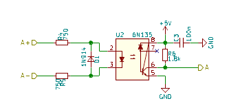

Falls es nicht möglich ist, habe ich mir gedanken gemacht und wollte
(selbst falls es möglich sein sollte den AM26LS33 zu nutzen) fragen ob
man einen Optokoppler gemäß dem zweiten Bild verwenden kann, bzw. ob
dies überhaupt sinnvoll ist.

Je nach Umfeld (Störpotential) mußt Du nicht unbedingt das
Differenzsignal verwenden. Bei gleicher Masse kann es auch reichen, die
Phasen per Spannungsteiler auf 3 - 5 V zu reduzieren und an den µC zu
bringen. Die angegebene Grenzfrequenz von 240 kHz ist auch nicht
sonderlich hoch.
Persönliche Seite #5364550
Du könntest, um das ganze zu entschärfen, die Spannung des
Differenzsignals mit zwei Widerstandsteilern verringern, bevor Du sie
auf den Differentialreceiver gibst.
Damit kannst Du allerdings auch den Spannungspegel auf 5V reduzieren, so
daß Du das Signal asymmetrisch, wie von "m.n." vorgeschlagen, auch
direkt an Deinen µC anschließen kannst.

Im Bild AM26LS33.png passt folgendes nicht.
- Lastwiderstände 120 Ohm ergäbe einen Strom von 24V/120=0.2A
  20mA wäre noch vertretbar
- AM26LS33A Low <=0.8V High >=2V jedoch liefert Encoder Low <2V.
  Also ist nicht garantiert, dass der AM26LS33A ein Low erkennt.
- 24V+5% = 25.2V >25V ==> Geringe Speisetoleranz ist bereits kritisch.
Der AM26LS33A ist für RS422 und RS485 optimiert. Dort wird Pegeln von 0V
und 5V gearbeitet. Also müsste mit Spannungsteilern gegen GND die
Eingangspegel auf 5V verringert werden.
Die Variante mit dem Optokoppler gefällt mir persönlich am besten. Durch
die galvanische Trennung ist der Microcontroller optimal geschützt.
