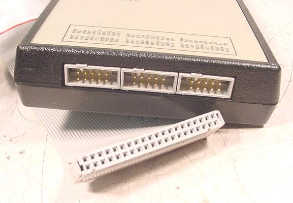

ich habe auf ebay einen gebrauchten Tastkopf für meinen Logic Analyzer
ersteigert, allerdings ohne Messleitungen. Aus diesem Grund muss ich mir
diese Messleitungen selbst zusammenbasteln. Mein Problem ist nun das ich
die benötigten Komponenten im Internet nicht finden kann und auch die
genaue Bezeichnung nicht weiß.

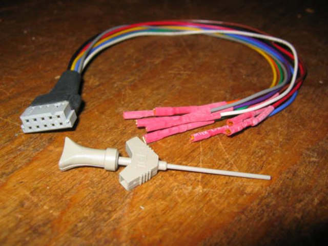

Weiß zufällig jemand wie die Steckkontakte auf dem ersten Bild
(DSC_0001) heißen und welche Buchsen ich für den Probe auf dem zweiten
Bild (tekp6444side) benötige ? Normale Wannenstecker sind es leider
nicht.

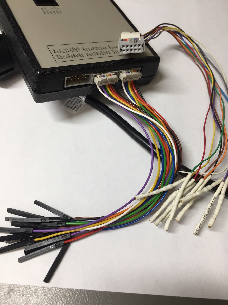

Das ganze soll dann aussehen wie auf dem dritten Bild (142_4271_mid).
Gruß Benny

Bei dem SMD-Grabber dürften ganz normale "Dupont"-Kontakte passen,
ebenso bei den Wannensteckern. Was hindert dich eine schmale Buchse wie
http://www.electromyne.de/Electronic-Components-Connectors---Verbinder-10-Pin-Dual-Row-Crimp-Housing-Connector-Socket-Female-Dupont---Buchse-10-polig.html
zu verbauen? Die Kerbe würde ich händisch an der Buchse anbringen (wenn
der Verpolschutz überhaupt stört), für ein Einzelstück an nem
gebrauchtem LA lohnt es sich wohl nicht da lange zu suchen.

Unter der Voraussetzung, das der Kontaktabstand normale 2,54mm ist:
https://www.pollin.de/p/pfostenbuchse-fuer-flachbandleitung-rm-2-54-10-polig-451178
Es gibt die Dinger auch noch mit 2 und 1,27mm. 2,54 ist aber sehr
verbreitet, alles andere ist moderner und hat Exotenstatus.
Die Kerbe feilst du dir rein, hatte ja schon jemand vorgeschlagen.
In die Stecker presst du dir 10 pol. "Hosenträgerkabel"
https://www.pollin.de/p/flachbandleitung-10x0-09-mm2-3m-farbig-563249
und an die Enden klöppelst du dir die Messklemmen.
Oder du bist ein ganz Ausgeschlafener, bestellst dir vom freundlichen
Chinesen gleich Flachbendkabel mit Messklemmen dran und schneidest deren
einzelne Stecker ab und presst nur noch den Stecker auf ;-)

Genau das hier wären die richtigen, doch so wie es aussieht werden dise
Teile schon länger nicht mehr produziert weshalb die Preise übertrieben
hoch sind. Eine einzelne 10 polige Buchsenleiste wird auf ebay sogar für
über 100 $ verkauft.
Dann wrede ich wohl doch auf normale Wannenbuchsen zurückgreifen und
dort den hervorstehenden verpolschutz abschleifen oder abfeilen.
#5364726
Komisch, ich habe auch die Tektronix P6444 active Probe. Dort sind ganz
normale Wannenstecker verbaut. Ich hatte mir dann für die alten
Originalkabel neue gemacht mit diesen Dupont-Steckern.
