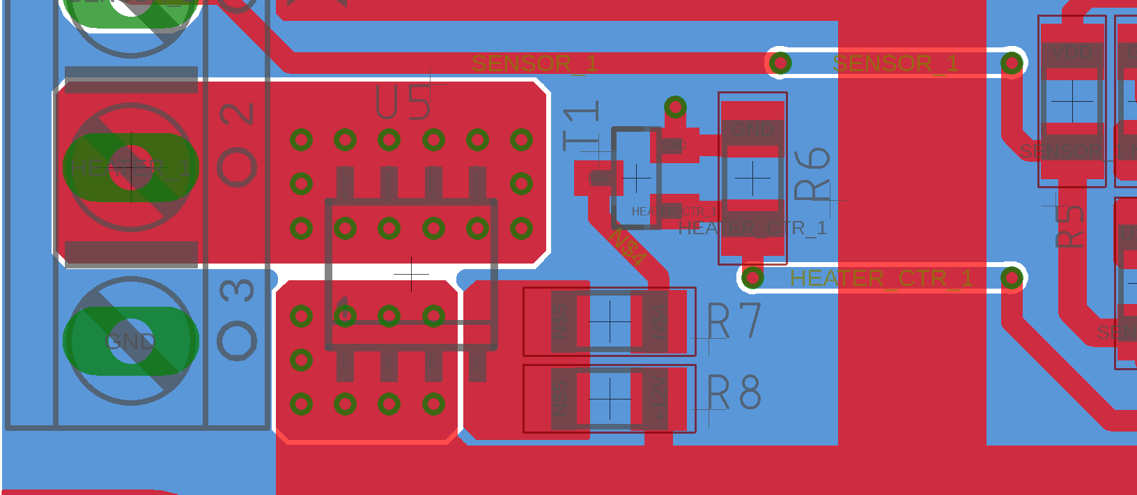

Ich stelle mir gerade eine Frage, und zwar möchte ich gerne einen
TCP8120 verbauen.
Da über diesen ca. 5A laufen wollte ich eigentlich keine Thermal Pads
nutzen - sondern diesen direkt auf die Kupferfläche löten. Stoplack wird
gesetzt. Kann dies zu Problemen kommen? Beim verlöten? Beim Einsatz?

Ein Vorschlag zum Layout:
Also im Datenblatt steht, dass der MOSFET einen Rdson von maximal
4,2mOhm hat. Bei einem Strom von 5A sind das pi mal Daumen 100mW, die
über den MOSFET an Leistung abfallen.
Da würde ich mir aus thermischer Sicht keine Sorgen machen, da das
Package alleine die Wärme locker abführen kann.
Es müsste dann auch reichen, wenn du die Planes nur von einer Seite mit
der Pinbreite an die Pins führst.
Das Gate des MOSFETs brauchst du auch nicht so großflächig anbinden.
Ich weiß zwar nicht, wofür die Sensorleitung genau sein soll, aber es
wäre vielleicht besser, sie etwas weiter weg von der Plane zu verlegen.

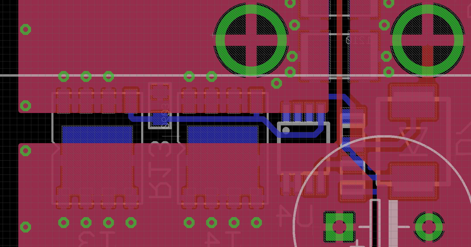

Zusätzlich kann man sich schwer vorstellen, dass bei einer
Thermal-Anbindung welche 4 mal 0.6mm breit 0.2mm lang ist ein hoher
Strom fliesen kann. Angehängt habe ich ein Bild, beim bedrahten Bauteil
fließt ein Strom von Dauer_35A ohne nennenswerten Temperaturanstieg.
