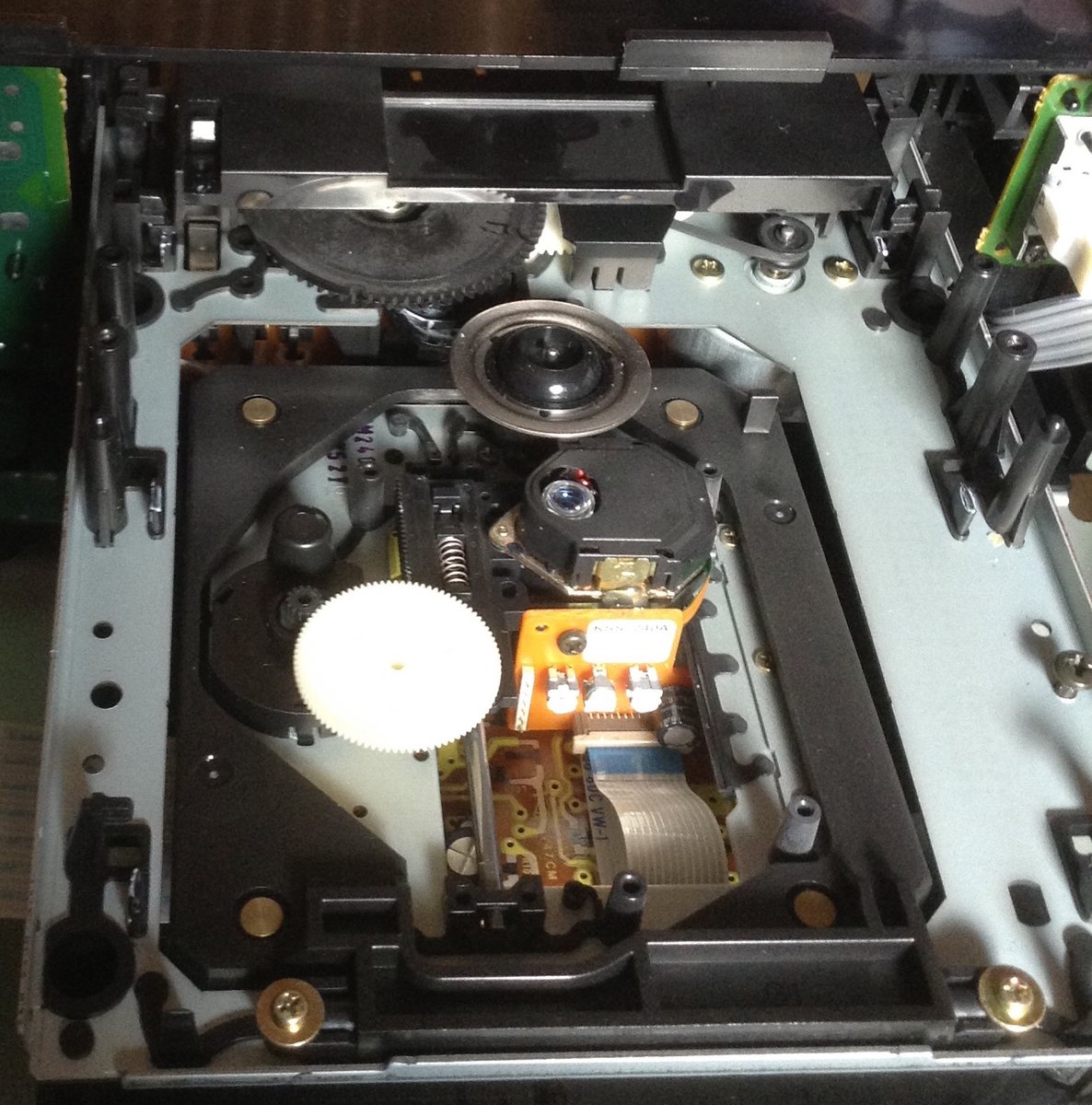

Hallo, ich weiß nicht ob ich hier richtig bin. Aber ich möchte hier mal
nachfragen ob hier einer die Lösung für mein Problem kennt.
Bei meinem CD Player ist der Riemen (Belt) ausgeleiert. Um ihn zu
wechseln muß ich die Lade ausbauen. Nur bekomme ich die nicht ausgebaut.
Den Stopper habe ich schon entfernt, komme aber so nicht weiter. :(

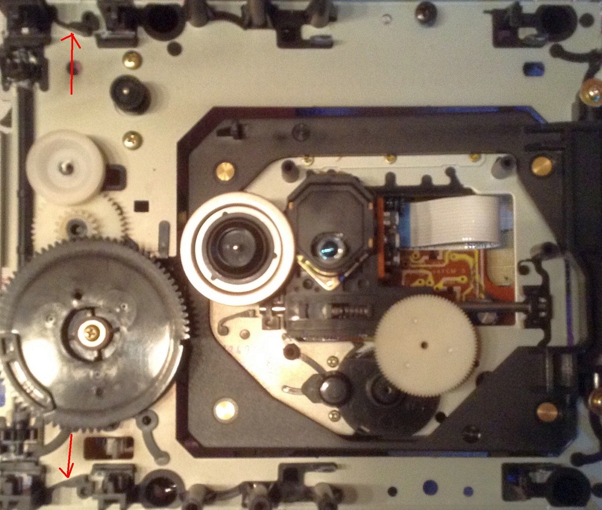

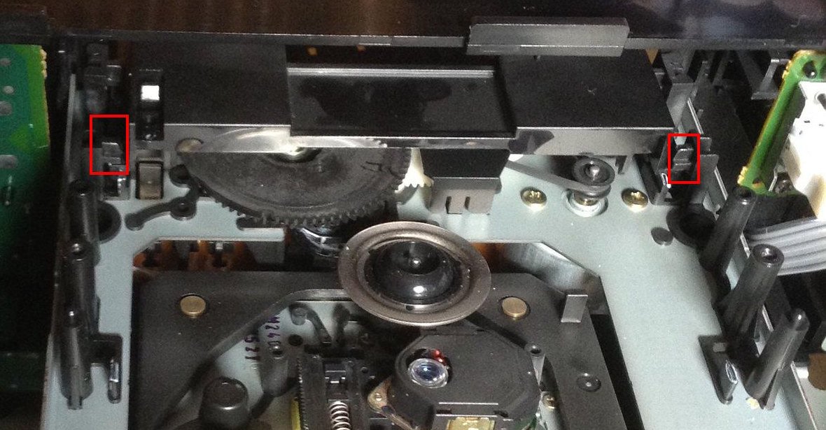

Mir scheint, als ob die Tray Stopper die Rastnasen rechts und links am
Tray sind, die musst du möglich gleichzeitig Richtung Front drücken und
am Tray ziehen, um sie über die Endnasen zu bekommen.
Gast #5365924
Den "Stopper" hatte ich bereits entfernt.
Es ist vollbracht! Ich habe es auseinander bekommen. Mit drei Händen,
starker Beleuchtung, schattenfrei versteht sich habe ich die beiden
"Tray stopper" gefunden.
