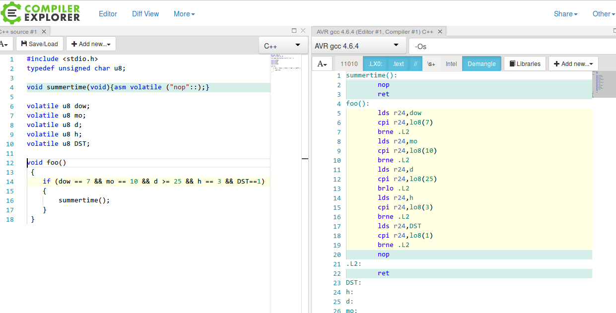

von Karl (Gast)
Peter D. schrieb:
> Ich finde die extrem unlesbar.
Mit einer ordentlichen Programmiersprache sind die auch gut lesbar. Darf
man halt nicht diesen Klammermist nehmen.
Thomas H. schrieb:
> Im Endeffekt machen beide Codes das Gleiche.
Die Varianten kompilieren durchaus unterschiedlich. Bei if ... else
stehen die auszuführenden Anweisungen direkt hinter dem Vergleich, dann
folgt der nächste Vergleich. Bei case stehen alle Vergleiche zusammen,
von dort wird zu den auszuführnenden Anweisungen gesprungen.
Ich hab auch schon ein Kompilat gesehen, wo ein case mit aufsteigender
Nummerierung (also a = 1, 2, 3) derart aufgelöst wurde, dass anhand a
eine Adresse einer Lookup-Table berechnet wurde, in der dann die
Sprungadresse zum auszuführenden Code stand. Das geht aber nur mit
Aufzählungen, nicht mit Bereichen oder <> Vergleichen.

Jobst Q. schrieb:
> if((rtc.wday != 7)||(rtc.day < 25)||(rtc.min != 0)||(rtc.sec !=
> 0))return;
> if((rtc.mon == 3) && (rtc.h == 2)) rtc_set_summer();
> if((rtc.mon == 10) && (rtc.h == 3)) rtc_set_winter();
Macht nur leider nicht das Gleiche wie mein Code.
Tom schrieb:
> bool is_sunday = (rtc.wday == 7);
> bool is_last_week_in_month = (rtc.day > 24); // only for months with 31
> days (e.g. March and October)
> bool is_last_sunday_in_month = is_sunday && is_last_week_in_month;
> bool is_march = (rtc.month == 3);
> bool is_october = (rtc.month == 10);
> bool do_switch_to_summertime = is_march && is_last_sunday_in_month;
> bool do_switch_to_wintertime = is_october && is_last_sunday_in_month;
> if (do_switch_to_summertime)
>    rtc_set_summer();
> if (do_switch_to_wintertime)
>    rtc_set_winter();
Das hätte ich gern mal als ASM-Listing gesehen. Glaube kaum, dass 7
unnötige Zwischenvariablen effektiver umgesetzt werden als if-Abfragen.

Von da: if (dow == 7 && mo == 10 && d >= 25 && h == 3 && DST==1)
Das hatte ich so ähnlich für C auf dem ATmega. Das wurde bescheiden
umgesetzt, daraufhin habe ich das in die einzelnen ifs aufgelöst und es
wurde controllerfreundlich umgesetzt.
Das Problem war wenn ich mich recht erinnere, dass der Compiler bei
dieser Variante erstmal alle Variablen aus dem SRAM in Register lädt,
und diese dann vergleicht. Wobei jeder einzelne Vergleich im Controller
als compare+branch ausgeführt wird, geht ja nicht anders.
In ifs aufgelöst wird genauso mit compare+branch verglichen, nur dass
der Compiler nur die Variable lädt, die er für den Vergleich braucht,
und auch nur in ein Register. Was neben der unnötigen zusätzlichen
Laufzeit für das Laden auch Register spart. Was dazu führt, dass der
Compiler diese gesparten Register nicht pushen und poppen muss. Was
wiederum zu gespartem Speicherplatz führt.
Sämtliche anderen obigen Konstrukte benötigen genau die gleichen
compares+branches, egal ob über Hilfsvariablen oder über eine Structure.
Denn der Controller kann nunmal nur das: Einen Wert mit einem anderen
Vergleichen und darauf ein Ergebnisregister auf true oder false setzen.
Zusätzlich benötigen diese Konstrukte aber weiteren Speicherplatz,
müssen Variablen schreiben und lesen, oder benötigen zuätzliche
Register, die gepushed und gepoppt werden müssen. Kann mir keiner
erzählen, dass das effizienter ist. Schlechter lesbar ist es noch dazu.
Deswegen hätte ich ja gern mal die vom Compiler erzeugten
Assemblerlistings zu obigen Konstrukten gesehen. Aber dafür reichts dann
wieder nicht.

von Herbert P (Gast)
Hallo allseits,
obwohl die Diskussion in diesem Thread langsam programmier-esoterisch
geworden ist, möchte ich gerne nochmals auf den OT zurückkommen (konnte
leider nicht früher posten). Ich habe den Code mal auf Verdacht mit ein
paar defines ergänzt, damit er kompilierbar wird, und dann dem
Compiler-Explorer von Mats Godbolt (https://godbolt.org/) zum Fraß
vorgeworfen:
#include <stdint.h>
#define ENERGIE_SCHWELLE_OBEN 5
#define ENERGIE_SCHWELL_UNTEN 1
#define LED_ENERGIE_GN_ON *((uint16_t *)0x5000) = 1
#define LED_ENERGIE_RT_ON *((uint16_t *)0x5002) = 1
#define LED_ENERGIE_GE_ON *((uint16_t *)0x5004) = 1
//_1________________________________________
void EnergieRestAmpel1(uint16_t RestZeit)
if(RestZeit >= ENERGIE_SCHWELLE_OBEN)
 LED_ENERGIE_GN_ON;
 return;
if(RestZeit <= ENERGIE_SCHWELL_UNTEN)
 LED_ENERGIE_RT_ON;
 return;
22
 LED_ENERGIE_GE_ON;
23
24
25
//_2_________________________________________
26
void EnergieRestAmpel2(uint16_t RestZeit)
27
28
uint8_t Prio=3;
29
if(RestZeit >= ENERGIE_SCHWELLE_OBEN)  Prio=2;
30
if(RestZeit <= ENERGIE_SCHWELL_UNTEN)  Prio=1;
31
32
switch(Prio)
33
34
case 1:
35
 LED_ENERGIE_RT_ON;
36
 break;
37
case 2:
38
 LED_ENERGIE_GN_ON;
39
 break;
40
default:
41
 LED_ENERGIE_GE_ON;
42
43
Was ich jetzt wirklich interessant finde, ist, dass er mit -O3 übersetzt
für beide Funktionen identischen Code liefert. Hier das Ergebnis für den
ARM64-Compiler, für AVR waren die beiden Funktionen ebenfalls gleich,
andere habe ich nicht versucht:
EnergieRestAmpel1(unsigned short):
  uxth w0, w0
  cmp w0, 4
  bgt .L6
  cmp w0, 1
  ble .L7
  mov x0, 20484
  mov w1, 1
  strh w1, [x0]
  ret
.L6:
  mov x0, 20480
  mov w1, 1
  strh w1, [x0]
  ret
.L7:
  mov x0, 20482
  mov w1, 1
  strh w1, [x0]
  ret
EnergieRestAmpel2(unsigned short):
22
  uxth w0, w0
23
  cmp w0, 4
24
  bgt .L9
25
  cmp w0, 1
26
  bgt .L10
27
  mov x0, 20482
28
  mov w1, 1
29
  strh w1, [x0]
30
  ret
31
.L9:
32
  mov x0, 20480
33
  mov w1, 1
34
  strh w1, [x0]
35
  ret
36
.L10:
37
  mov x0, 20484
38
  mov w1, 1
39
  strh w1, [x0]
40
  ret
Das heißt, dass alle Überlegungen sich wirklich ausschließlich auf die
Lesbarkeit beschränken können, in Puncto Laufzeit ist jegliche
Diskussion überflüssig. :)
Herby
