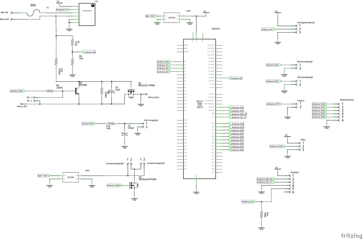

Hallo Zusammen
Kurze Frage, erkennt jemand von euch einen Fehler in der Schaltung?
Der NPN wird über den R8 bei ausgeschaltetem Zustand durchgeschaltet und
zieht die Spannung am Gate runter. Ist der NPN an GND gehängt, sperrt
dieser und es baut sich eine Spannung von ca. 7V am Gate auf. Die
Batteriespannung wird durch R10 und R9 geteilt. Momentan am
Labornetzgerät hängend, mit 31V, erhalte ich ca. 7V am Gate. Nun, sobald
ich die Leitung zum Gate verbinde, bricht die Spannung zusammen und es
liegen 0V am Gate an. Ist die Leitung jedoch in der Luft, nicht am Gate
angeschlossen, messe ich tatsächlich die 7V bei gesperrtem NPN. Ist er
an, liegen auch wirklich 0V an der Leitung.
Die Spannung am R8 liegt an, da der Arduino bei nicht durchgeschaltetem
Mosfet auf dem + Potential liegt.
Habe 4! dieser Mosfets hier und schon einiges probiert, aber er schaltet
einfach nicht. Interessanterweise hat jeder dieser Mosfets zwischen Gate
und Source 0 Ohm? Ich nehme an, es wird einfach kurzgeschlossen..
Wäre wirklich um jeden Rat dankbar.
Danke und Gruss

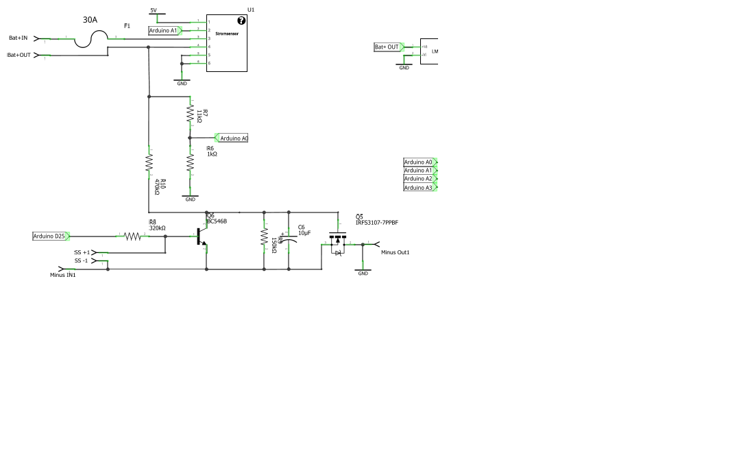

von Michael B. (laberkopp)
Irgendwie scheint es mir (was aber NATÜRLICH nicht aus dem Schaltplan
hervorgeht, nur der Spannungsteiler hängt an GND), als ob dein Arduino,
der den BC546B steuern soll, mit Masse an GND hängt, das aber durch den
MOSFET geschaltet wird.
Typischer Münchhausen-Effekt.
von denni (Gast)
Wie meinst du das?
Er sollte nur im Lastfreiem Zustand schalten, und zwar ganz durch!
von denni (Gast)
@ Michael
Hier das ganze "Schema".
Sorry, dachte sei nicht wichtig ;)
ja, nur der Transistor hat richtigen Massebezug. Der Rest ist bei nicht
durchgeschaltetem Mosfet, quasi in der Luft und hat im Bezug zum
Transistor die Akkuspannung anliegen.

von Axel S. (a-za-z0-9)
Ich kann keinen Sinn in der Schaltung erkennen. Beispielsweise ist nicht
ersichtlich, wie jemals eine positive Spannung zwischen Gate und Source
des MOSFET kommen soll. Source hängt ja weitgehend in der Luft.
Tja, und damit bekommt das Gate die volle Breitseite ab.
Man kann sich nicht selbst was wegschalten.
Ganz nebenbei solte man noch überlegen, welchen Strom dein MOSFET
schalten soll wenn er durch die 10uF gebremst ganz langsam einschaltet,
das werden leicht tausende von Watt die ihn killen.

von Dieter (Gast)
Wurde denn der Drain Source Widerstand gemessen mit Widerstand von 1MOhm
zwischen Gate und Source?
von Denni L. (denni33)
Nein. Wie soll ich vorgehen? Einfach trocken auf dem Tisch? Welchen Wert
hab ich zu erwarten?
Danke

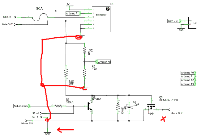

denni schrieb:
> welcher sich an diesen Schaltplan orientiert.
Eines vorneweg: ich würde mich niemals an einem so hingekritzelten
Schaltplan orientieren, wenn ich ihn nicht selber genau analysieren und
nachvollziehen könnte.
denni schrieb:
>> HIER DIE FUNKTIONIERENDE SCHALTUNG
>> https://www.pedelecforum.de/wiki/lib/exe/fetch.php...
>> Die funktioniert ganz sicher nicht.
> Bitte gib mir paar Infos, wieso nicht?
Der Q2 hat kein definiertes BE-Potential, wenn der Mosfet abgeschaltet
ist. Die Schaltung ist irgendwie hingebastelt und hat evtl. mal
irgendwann irgendwas getan. Wobei nicht mal das sicher ist.
> Hier erklärt der Macher wie die Abschaltung funktioniert.
Vielsagendes Zitat daraus:
"die Abschaltung funktioniert bei den meisten sehr zuverlässig"
Irgendwo hätte da aber noch unbedingt das Wort "zufällig" rein gehört.
Denn wenn dem µC die Masse weggeschaltet wird, dann wird er 1.
schlagartig ausserhalb seiner "Absolute Maximum Ratings" betrieben. Und
2. fließt (weil der µC ja nicht mehr arbeitet und irgendwas aktiv macht)
zufällig irgendein Leckstrom über den R7 durch den Q2 und schaltet den
Mosfet hoffentlich ab.
Merke: es ist eine überaus schlechte Idee GND zu schalten, weil dann
blöderweise sämtliche Bezugspotentiale nicht mehr zueinander passen.
Sowas machen also nur blutige/blauäugige Anfänger oder absolute Profis.
Wer auf Nummer Sicher gehen will, der schaltet Plus.
denni schrieb:
> Interessanterweise hat jeder dieser Mosfets zwischen Gate und Source 0
Kannst du mal ein Foto von deinem Messaufbau machen?
> hab ich zu erwarten? Danke
Verbinde G mit S und miss die DS-Strecke.
BTW: ich glaube kaum, dass du diesen IRFS3107 mit fast 10nF
Gatekapazität auf dem Schreibtisch so reproduzierbar kaputt bekommst. Da
brauchst du schon etwas Gewalt dafür.
Der Linearbetrieb, in dem der FET dank deines C6 und des undefiniert
duchschaltenden Q6 betrieben wird, der kann wie gesagt bei
entsprechendem Strom und fehlender Kühlung schon recht schnell eine

denni schrieb:
> Momentan am Labornetzgerät hängend, mit 31V, erhalte ich ca. 7V am Gate.
> Nun, sobald ich die Leitung zum Gate verbinde, bricht die Spannung
> zusammen und es liegen 0V am Gate an. Ist die Leitung jedoch in der
> Luft, nicht am Gate angeschlossen, messe ich tatsächlich die 7V bei
> gesperrtem NPN.
Bezogen auf welches Potential?
Denn wenn der FET 0 Ohm zwischen G und S hat, dann kannst du zwischen G
und S keine 7V messen.
Die Leitung zum Gate des Mosfets, ist eine ca. 3cm lange Drahtbrücke. Da
ich doch beim Testen und Fehler suchen alles durch bin, habe ich die
Leitung auch mal abgahängt. Nicht am Gate anliegend, hat die Leitung
gegenüber dem Source eben diese 7V.  Dann dachte ich mir doch, da stimmt
was mit dem Mosfet nicht. Gemessen mit dem Multimeter (darf man das?)
zeigt er mir 0ohm zwischen Gate und Source.
Nun wundere ich mich, wie ich da überhaupt 0Ohm messen kann, wenn der
Mosfet ja auch selbst eine Kapazität hat?
Habe einen noch nicht eingebauten Mosfet dieses Modells noch hier
liegen. Werde heute Abend mal das mit dem 1Mohm Widerstand testen. Auf
jedenfall sperrt er momentan..
